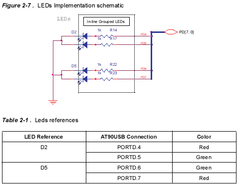

Wie gesagt, ich würde gerne den Tastendruck einlesen und an den USB-Task
weitergeben. Das Drücken und Erkennen von zwei Tasten gleichzeitig wäre
auch nicht schlecht für meine Anforderung.
Bevor ich aber die Daten per USB schicke, würde ich gerne sicher gehen,
dass der Code der Tastenmatrix funktioniert und beim Drücken einer
Taste, z.B. der in der Matrix oben links, eine LED auf dem USBKEY auf
"grün" schalten. Pin 5 von PORTD muss dazu auf "high" geschaltet werden.
  // Pin 5 an PORT D auf Ausgang schalten
  DDRD = (1<<PD5);
  // dann HIGH schalten
  PORTD = (1<<PD5);
  // oder LOW schalten
  PORTD &= ~(1<<PD5);

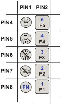

Digital hab ich leider gerade keinen Schaltplan hier, aber es die erste
Taste ist quasi Zeile 1, Spalte 1.
Hier mal schematisch die Matrix mit der Pinbelegung am Flachbandkabel
und somit von 0-6 am AVR (mit T meine ich die einzelnen Tasten):
      PIN 1    PIN2
PIN3   T1       T2
PIN4   T3       T4
PIN5   T5       T6
PIN6   T7       T8
PIN7   T9       T10
>   DDRD = (1<<PD5);
>   PORTD = (1<<PD5);
Mist. Flüchtigkeitsfehler und | vergessen. Obiges geht zwar, aber du
änderst andere Pins ebenfalls. Man sollte das mit einem ODER machen:
    DDRD |= (1<<PD5);
    PORTD |= (1<<PD5);

von Stefan B. (stefan) Benutzerseite
Annahme: Bei Taste 10 soll im Ergbnis Bit 10 gelöscht sein (damit es zum
Rest des Codes passt mit dem Interrrupt etc.), bei Taste 9 Bit 9 usw..
Was nicht passt ist der Kommentar in main - dort ist eine andere
Zuordnung. Mit dem Code unten ist die Bitnummer in der Abfrage gleich
der Tastennummer.
      COL0     COL1
      PIN 1    PIN2
PIN3   T1       T2    ROW0
PIN4   T3       T4    ROW1
PIN5   T5       T6    ROW2
PIN6   T7       T8    ROW3
PIN7   T9       T10   ROW4

von Andreas R. (imrazor)
Leider gehts auch mit Bit 1 nicht.
Vielleicht war es ein bißchen mißverständlich, aber Pin 1 des
Flachbandkabels der Folientastatur hängt eigentlich an Pin 0 von Port B.
Also wär doch dann Taste 1 schon Bit 0 oder?
Jap, zu dem AT90USBKEY hab ich ein Datenblatt, dort steht bezüglich der
LEDs:
"The AT90USBKey includes 2 bi-color LEDs (green/red) implemented on one
line. They are connected to the high nibble of “Port D” of AT90USB
(PORTD[4..7]).
To light on a LED, the corresponding port pin must drive a high level.
To light off a LED, the corresponding port pin must drive a low level."
Im Anhang ist die ganze PDF.

Gibt es auch ein Datenblatt von der Tastatur oder ist die selbstgebaut
(wie geschaltet?)
Die LEDs sind also high-active angeschlossen. Vielleicht benutzt du mal
diesen Code zum Ausprobieren. Es sind brutale Delays drin, und beide
LEDs werden benutzt damit was sichtbares und erklärbares passiert. Taste
10 wirkt per Programm als Ein-/Ausschalter.
#inlude <util/delay.h>
int main( void )
  u16 taste;
  TCCR0B = (1<<CS02)|(1<<CS00);        // XTAL / 1024
  TIMSK0 = 1<<TOIE0;
  sei();
  DDRD  |= (1<<PD4) | (1<<PD5) | (1<<PD6) | (1<<PD7);
  PORTD = (PORTD & 0x0F) | ((1<<PD4) | (1<<PD7)); // D2-R D5-G beide dauer
  _delay_ms(5000);
> (wie geschaltet?)
Also die Folientastatur ist wie im Bild im Anhang geschaltet.
Wobei ich Pin 1 der Anschlussfahne auf Pin 0 von Port B gelegt hab. Pin
2 auf Pin 1. Da Pin3 der Fahne nicht belegt ist, habe ich Pin 4 auf Pin
2 von Port B gelegt usw.
Pin 9 und 10 der Fahne sind für einen Powerbutton und Pin 9 ist nur aus
praktischen Gründen im Flachbandkabel zum Controller enthalten und läuft
dort auf VCC (Pin 10 ist nicht mehr drauf durch das Entfernen der Ader
vom nicht belegten Pin 3 - aus dem Flachbandkabel entfernt). Kann es
sein, dass ich durch versehentliches Drücken des Powerbuttons einen
Kurzschluss verursacht habe und dadurch irgendwas geschossen hab?!?

So, ich habe gerade ein paar Tests mit den Delay-Zeiten gefahren und
sehe LED-Blinken am Ende des Tunnels ;-)
Wenn auch noch gestört, aber es kommt etwas an.
Aber nun zu meinen Beobachtungen:
Delay = 10µs:
Beide LEDs leuchten, danach Blinken von D2 mit etwa 4s und D5 leuchtet.
Delay = 100µs:
D2 blinkt mit 4s.
D5 blinkt mit kurzem Abstand
Taste 10 gedrückt gehalten: D5 leuchtet permanent, nach Auslassen blinkt
D5 (nicht immer) weiter.
Abgesteckte Tastatur bei 100µs: D2 blinkt, D5 aus(!)
Delay = 90µs:
D2 blinkt mit 4s.
D5 an
Tastendruck (kurz): D5 blinkt mit kurzem Abstand
erneuter Tastendruck: D5 wieder an
Hier das selbe, steck ich die Tastatur ab, blinkt D2 und D5 ist aus.
Anscheinend registriert der AVR bereits bei angesteckter Tastatur ohne
Tastendruck etwas.
Genauso habe ich beobachtet, dass bei gewisser Position des USBKEYs auf
dem Tisch D5 leuchtet ohne Tastatur.
Da ich diese ewig kleinen Anschlüsse für die Ports mit Zusatzplatinen (
http://www.wizbangdesigns.com/10017_PCB.html ) nach außen geführt habe,
um vernünftige Stecker anschließen zu können, könnte die ein oder andere
Lötstelle nicht sauber sein.
Ich schau mir das morgen mal unterm Mikroskop an und werde dann auch die
Tastatur durchmessen. Heute bin ich leider nicht in Reichweite der
Geräte ;-)
@ Andreas
Messe die Tastatur durch. Das ist mit einem Multimeter, Bleistift,
Papier und Geduld bei einer Tasse Kaffee erledigt. Wir müssen
ausschliessen, dass ein Kurzschluss vorliegt. Mach ein Quadrat,
unterteile es in so viele Spalten und Zeilen, wiel Leitungen vorhanden
sind. Dann messe den widerstand jeder Leitung gegen alle anderen
Leitungen. Das Ganze für keine Taste gedrückt. Wenn du einen grossen

Ich habe gerade wieder ein bisschen "gespielt" und die Diagnosefunktion
des Tastendruck in den Code wieder aufgenommen:
  if ( keys )
    PORTD |= (1<<PD6);
  else
    PORTD &= ~(1<<PD6);
Dabei leutet D5 konstant, als würde ein Tastendruck registriert werden
(ohne angesteckte Tastatur).
D2 blinkt dabei allerdings im 2 Sekundentakt.
Der gesamte Code ist im Anhang...
Ein weiterer Diagnoseversuch mit dem Code für key_state auf D5 mit rotem
Blinken ergab, dass sowohl D2 (grün), als auch D5 (rot) im Sekundentakt
blinken.
Allerdings ist das Blinken von der Lichtstärke her relativ schwach
(woran liegt das??).
    if(1<<key_state)
    PORTD ^= (1<<PD7); // 0.5s Blinken ROT
    _delay_ms(500);
Der gesamte Code ist wieder im Anhang (der Kommentar zum Blinken der
roten LED ist dort leider falsch ;-) ).
Anscheinend wird wiederum ein Tastendruck ohne angesteckter Tastatur
registriert, denn das key_state Bit ist anscheinend 1.
Oder liege ich mit meiner Schlussfolgerung falsch?
> Bei der Widerstandsmessung hast du den Teil zwischen Tastatur und AVR
> ausgelassen und bist auch nicht auf die angefragte Matrix mit den
> Leitungen eingegangen, sondern hast die Werte auf die Tasten bezogen.
OK, ich habe zwar den Teil zwischen Tastatur und AVR ausgelassen, ihn
aber bereits vorher schon einmal auf Kurzschlüsse geprüft.
Ich verstehe nicht ganz, was du damit meinst, dass ich nicht auf die
angefragte Matrix eingegangen bin.
> Aber das Programm fragt nur indirekt Tasten ab, direkt fragt es Pegel
> auf Leitungen ab, die zuvor auf anderen Leitungen angelegt wurden.
> Zu den Leitungen vom Flachbandkabel habe ich nur Infos, welche Leitung
> an welchem Pin vom AVR hängt (damals beim PORTB).
> Wie die Leitungsnummer mit der Taste zusammenhängt - grosses
> Fragezeichen.
Wieso? Das habe ich doch durchgemessen und auch in der einen Grafik
mitgeteilt. Drückt man Taste 1, schließt man die Verbindung von Pin1 und
Pin4 des Flachbandkabels und damit entsprechend am AVR die Pins.
Deswegen habe ich auch die nur immer die entpsrechenden Widerstandswerte
der Pins für eine bestimmte Taste angegeben, weil bei allen anderen
Messpunkten der Widerstand erwartungsgemäß undendlich war.
Tastatur messen schön und recht, aber wenn der Diagnose Code die LED nur
auf grün schalten soll, wenn er einen Tastendruck registriert, die
Tastatur aber gar nicht angeschlossen ist, dann liegt es wohl auch in
diesem Fall weniger an der Tastatur.
Vielen Dank für deine Antwort Stefan, ich werde es später versuchen.
Hab übrigens die Tastatur heute nochmal stichprobenweise duchrgemessen,
um wirklich sicher zu gehen, dass bei Tastendruck auch die richtigen
Pins geschalten werden am AVR.
Ergebnis war, dass die Tastatur richtig angeschlossen ist und der
Gesamtwiderstand z.B. bei Taste 1 nur unwesentlich höher ist, als direkt
an der Tastatur (0,1 Ohm höher, wenn überhaupt ein Unterschied
feststellbar war).
Lass mal diese Zeile in main drin:
DDRD |= (1<<PD5) | (1<<PD6);
Im Moment fehlt diese Zeile, weil du sie mit dem "Pulsschlag"
auskommentiert hast. Dadurch arbeiten die D2 und D5 an dem als EINGANG
geschalteten Port D. Dass die LEDs überhaupt leuchten, ist nur der
Tatsache zu verdanken, dass die internen Pullups manipuliert werden. Das
Leuchten an sich müsste ziemlich schwach sein, weil über die Pullups nur
~0,1mA Strom kommen! Hier auf meiner Hardware mit fetten 20mA LEDs statt
Low-Current-LEDs sehe ich nur im ganz dunklen Raum ein Glimmen!
