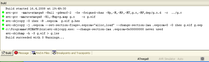

nachdem WINAVR jetzt läuft, frage ich mich wie ich jetzt herausfinde,
wieviel Flash und Ram verbraucht wurden beim compilierten Programm ?
Benutze es unter dem AvrStudio und in Assembler stand immer schön da
wieviel Flash und Ram verbraucht sind, kann man dies unter dem
C-Compiler auch einstellen ?
Vielen Dank im voraus.
Gast #844485
im Ausgabefenster zeigt Dir AVRStudio/WinAVR die Speichernutzung (siehe
Bild). Wenn Du mehr wissen möchtest, lasse Dir eine *.map-Datei
generieren.
Viele Grüße
Fred
Gast #844728
was der Text im von Dir kopierten BUILD Fenster bedeutet, kann Dir
sicher gut jemand erklären, der sich besser als ich mit dem "nackten"
WinAVR auskennt. Ich verwende die letzte WinAVR Version von 2007 und
AVRStudio 4.14 (es hat aber auch mit 4.13 [und 4.12?] geklappt).
Verwendest Du einen externen Makefile? Hast Du "generate Hexfile" und
"use WINAVR" in den Compiler-Optionen gesetzt?
