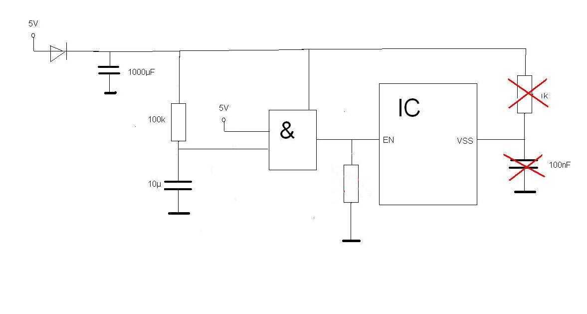

Hallo, ich möchte einen IC verwenden bei dem laut Datenblatt der Enable
Eingang zeitverzögert auf high gesetzt werden soll und auf low bevor die
Betriebsspannung ausgeschaltet wird. Ich hab mir jetzt mal folgende
Schaltung dazu überlegt (siehe Anhang). Funktioniert das so oder hab ich
was übersehen? Gibt es ggf. eine andere Lösung die in solchen Fällen
Standard ist?
(Schalten per Software fällt aus als Lösung).
Danke in Voraus
gruß
Kristian

Die Schaltung funktioniert nur, wenn die 5V schlagartig auf Null gehen.
Normalerweise gehen Versorgungsspannungen aber langsam (millisekunden
oder Sekunden) auf Null.
Mein Tipp: Brownout-Detektor. Entweder auf deinem µC schon drauf, oder
gibt es auch als IC.

Hab die Schaltung nochmal modifiziert. Dadurch kann ich die
RC-Komination am IC weglassen.
Erhoffte Funktionsweise:
Beim Einschalten sollten IC und das UND-Gate etwa zeitgleich on sein.
Mit einer deutlichen Verzögerung erreicht der zweite input am AND-Gate
High Level. Das Gate schaltet also erst wenn der IC seine
Versorgungsspannung anliegen hat. Beim Ausschalten sollten die 5V die
direkt vom Netzteil kommen zeitlich lange vor der gepufferten Spannung
abgeklungen sein. Somit schaltet das UND-Gate auf Low bevor der IC seine
Betriebsspannung verliert. Sollte funktionieren, wenn ich nichts
vergessen hab. Brauche nur eine Diode die eine geringe Forwardspannung
hat.

viele Wege führen nach Rom. Bei Deinem mußt Du aufpassen am AND-Eingang.
Viele Logikbausteine mögen langsame Flanken garnicht und werden durch
interne Kurzschlüsse sehr heiss. Daher würde ich an der Stelle Dir einen
Schmitttrigger empfehlen z.B. HEF4093BT oder so.
