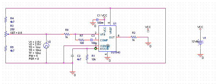

Hallo!
Ich versuche den UC384x (in meinem Fall x=3, also max Duty=96%) zunächst
auf dem Steckbrett zum laufen zu bekommen. Habe aber das Problem, dass
trotz quälend langsam aufgebautem PI-Regler zwischen V-Feedback und
Compensation, die PWM das Tastverhältnis nicht anpasst. Die Schaltstufen
scheinen 0%, 4% und 96% zu sein. Dazwischen gibt es nur sowas wie
'Burst'-Betrieb, ich meine beim Erhöhen des Dutycycle werden langsam
mehr Päckchen von 96% raus geschickt. Aber die PWM ändert sich nicht so
wie man es von einem PWM-Controller erwarten dürfte. Ich will damit ein
kleines SNT aufbauen, aber nicht nur mit 4% + 96% Tastung. Weiß jemand,
ob und wie dieses Verhalten zu verbessern ist? Freue mich über jeden
Hinweis!
Grüße, Gregor

tja, solltest mal db lesen...
der 3842 is stromgeregelt, dh die pulslänge bestimmt der strom ->
i-sense
dazu dann die spg.regelschleife
du hast nix am i-sense : was soll er also tun? volle pulle / nix
Gast #845471
Zwei Anmerkungen:
1. Wenn am Isense Eingang kein Sägezahn anliegt gibt es auch keine PWM.
2. Dein Regler hat einen Proportionalanteil für die Frequenz 0Hz von
unendlich. D.h für Gleichspannung arbeitet der Regelverstärker als
Komperator. Ergo -> Parallelwiderstand zum Rückkopplungs C3 schalten.
Soweit erst einmal. Viel Erfolg beim Basteln.

OP #845473
Ich hab mir heute Nacht das DB von ON Semi runter geladen. Ungleich
umfangreicher als alle anderen bisher. Werde also mal mit dem
Stromsensor experimentieren. So ne kleinen Problemchen die eigentlich
gar keine sein müssten lassen einen manchmal verzweifeln!
Danke euch!
Grüße, Gregor

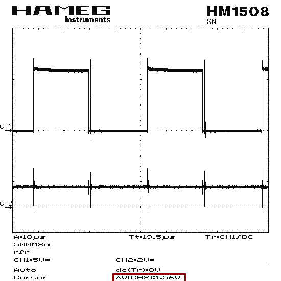

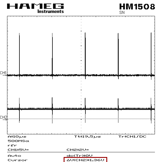

ich bastle selbst gerade mit einem UCC2801 rum (50% dutycycle) und habe
da ein Problem mit oszillierendem COMP Pin. Ich hab den error amplifier
wie einen simplen invertierenden Verstärker beschaltet, mit jeweils 18k
zwischen COMP und VFB und VFB und Signaleingang. Als signaleingang
benutze ich wie der Herr oben ebenfalls ein Poti an VRef, ist 200k groß.
VCC unf Vref sind mit jeweils 1uF Folie bepuffert. Jetzt bekomme ich
aber am COMP Pin bei einer bestimmten Eingangsspannung eine Schwindung,
etwa 200mV p-p. Die sieht aus wie ein umgedrehter Sägezahn mit
verschlissenen Ecken. Wollte mal fragen ob der Kollege oben ähnliche
Beobachtungen an seinem Gerät gemacht hat.
Das erstaunliche ist, dass auch der VFB pin in gleichem Maße mit
oszilliert. Die Spannung zwischen VFB und COMP ist dabei immer konstant.
Da ich dachte, dass die Referenzspannung schuld ist hab ich die mal
genau angeschaut, aber die ist bombenstabil. Also was passiert bei mir?
Die Schwingung bekomme ich nur bei einer bestimmten Eingangsspannung,
ansonsten ist der COMP pin stabil.
Danke euch, Tim
