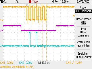

ich habe ein Problem mit den SPI Signalen von meinem MSP430F2013.
Im Anhang ist ein Bild von den Signalen.
Gelb: SCLK
Blau: SDO
Rosa: /CS
Das Problem ist, dass mein CS Signal nicht sofort nach dem Abschluss des
Sendevorgangs auf high geht, sondern erst später.
Wie kann ich das besser machen ?
Wo ist da das Problem? Das ist völlig normal und interessiert den
SPI-Slave nicht im geringsten.
Wozu? Ist doch alles OK mit dem Signal.
Gast #845371
dem DDS-IC, den ich seit einer Woche nicht zum Laufen bekomme, ist es
nicht egal. Er verlangt, dass CS spätetens eine Periode von SCLK wieder
high ist.
Und das dauert bei mir wesentlich länger.
Peter
Gast #845921
das ist ein AD9834.
Laut Timing-Diagramm sollte FSYNC spätestens eine Periode von SCLK
später wieder auf High gehen.
Ich habe es so gelassen, wie oben, und es geht trotzdem.
