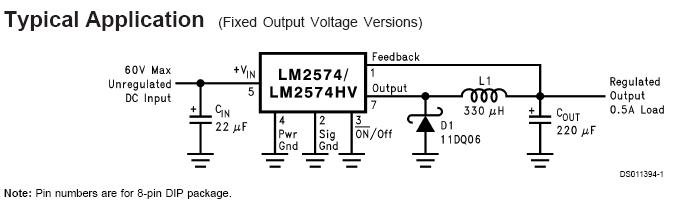

ich möchte gerne in meinem nächsten Projekt das Netzteil mit einem
Schaltregler LM2574-5 aufbauen. Nun habe ich noch nie etwas mit
Schaltreglern gebaut und bin etwas verunsichert bei der Wahl der
Bauelemente. Bei den Elkos hatte ich an low ESR Typen gedacht, welche es
beim grossen C gibt (leider nicht bei R). Die Diode gibt es ebenfalls
bei C. Ist es da egal, welche Shottkydiode man nimmt? Ich hab hier noch
etliche BAT43 rumliegen. Würde die auch gehen? Bei der Drossel weiß ich
nun nicht auf was ich achten soll. Bei R gibt es die PISR
SMD-Power-Induktivität. Die sollte es doch tun. Wie heiset so etwas aber
bei C? Muss auch nicht in SMD sein...
Irgendwo habe ich auch gelesen, das so ein Schaltregler einen
Mindeststrom gern hätte. Meine Schaltung wird die meiste Zeit max. 20mA
benötigen. Wenn aber alle drei Relais angezogen sind und alle 6 LEDs
leuchten wird der Strom auf ca. 300mA ansteigen. Ist da der LM2574 der
richtige? Eingangsspannung wird 16V= (altes Laptopnetzteil) sein und ich
wollte nicht ständig 11V an einem Längsregler verbraten.
Wenn mir also jemand meine Unsicherheit auf diesem Gebiet nehmen könnte,
wäre ich sehr dankbar (bevor ich das falsche bestelle).
Sven

Schau mal die Figur 5 auf Seite 13 des Datenblattes:
http://cache.national.com/ds/LM/LM2574.pdf
Für diesen Strom nicht. 1N5817, SB130 oder sowas in der Art.
> Bei der Drossel weiß ich nun nicht auf was ich achten soll.
Dass sie den Strom verkraftet. Steht im Datasheet.
von Andreas K. (a-k)
Schau lieber bei Segor vorbei. Da gibt's Regler, Drossel und Elko. C
scheint Speicherdrosseln nicht zu mögen.

von stepp64 (Gast)
OK. Also könnte ich als Diode auch die bei R erhältliche 1N5822 nehmen,
welche auch im Datenblatt zum LM2576 (nicht LM2575) steht? Als Spule
würde ich eine 470µH (z.Bsp. L-PISM 470µ bei R) mit 0,55A nehmen. Das
sollte ja passen bei 16V Eingangsspannung und ca. 300mA
Maximalbelastung. Muss ich sonst noch etwas beachten?
Danke
Sven
Kannst du. Nur steigen die Verluste dabei an, weil dickere Dioden eine
höhere Kapazität darstellen und Dioden mit höherer Spannungsfestigkeit
eine grössere Durchflussspannung haben.
Die 1N5817 hat R auch. Also warum die 1N5822?
1N5817/18/19 = 1A 20/30/40V
1N5820/21/22 = 3A 20/30/40V
Beim LM2576 steht 1N5820/21/22 statt 1N5817/18/19 drin, weil der LM2576
ein 3A-Regler ist, LM2574 und LM2575 jedoch ein 0,5A bzw. 1A-Typen.
Die maximal auftretende Sperrspannung der Diode ist die maximale
Eingangspannung. Da NS im Schaltbild bis 40V drinstehen hat, mussten sie
die 1N5822 reinschreiben. Dafür gibt's ja die Seite 16. Wenn du nur 16V
hast, reicht die 1N5817.
Arg gross ist der Unterschied aber nicht. 1N5819=0,6V, 1N5817=0,45V.
