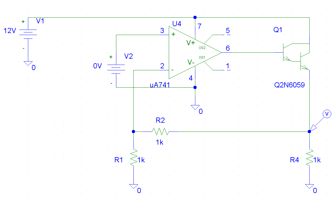

ich versuche gerade eine Schaltung zu entwerfen, die die Spannung eines
Gleichstrommotors regeln soll. Der Motor wird im Schaltplan durch den
Widerstand R4 dargestellt (hat 20 W max. Leistung bei 12 V). Mit der
Spannung V2 will ich die Motorspannung steuern.
Die Schaltung läuft prima unter PSPICE aber nicht in der Realität. Was
habe ich falsch gemacht?
Mirko

Einen Motor kannst Du nicht als ohmschen Widerstand modellieren! Und
dann auch noch ein ganzes Kiloohm... außerdem müsste der Transistor im
realen Betrieb ganz schön Verlustleistung verbraten. Wer hat Dich denn
auf so eine Idee gebracht?
Außerdem sollte man einen normalen OPV nicht ohne Zusatzmaßnahmen als
Komparator verwenden...

Deine Simulation hat ja auch mit der Wirklichkeit nichts zu tun, warum
sollte also das Verhalten übereinstimmen?
20W/12V = 1,7A
12V/1,7A = 7 Ohm.
Du hast mit 1k simuliert, also baue einen Motor mit 1k ein ;) oder nimm
die richtigen Werte in der Simulation.
Johannes M.: er benutzt den OPV doch als Verstärker mit V=2, also sollte
mit 0...6V am + Eingang hinten 0...12V (naja, fast...) rauskommen.
Ist zwar unschön wegen Verlustleistung, sollte aber prinzipiell gehen.
Es fehlt allerdings eine Freilaufdiode über dem Motor (besser auch noch
eine Klemmdiode gegen die +12V, wenn es ein Kollektormotor ist. Die
Induktionsspitzen dürften der Schaltung arg mißfallen...
Sowas muß man ja real nicht einsetzen, man kann es aber probieren und
lernen. :)
Gruß aus Berlin
Michael

µA 741 geht nicht "Rail-to-rail. -
Mit entsprechendem OP, hinreichend dimensioniertem Darlington [ Schutz
gegen Rückspeisung ( beim Bremesen ) und "Snubber ( RC-Kombination gegen
Störspitzen )] sollten ca. 0 ... 10,5 V erreichbar sein.
Wenn grosse Geanauigkeit nicht nötig ist, tut's auch ein Darlington OHNE
OP.
