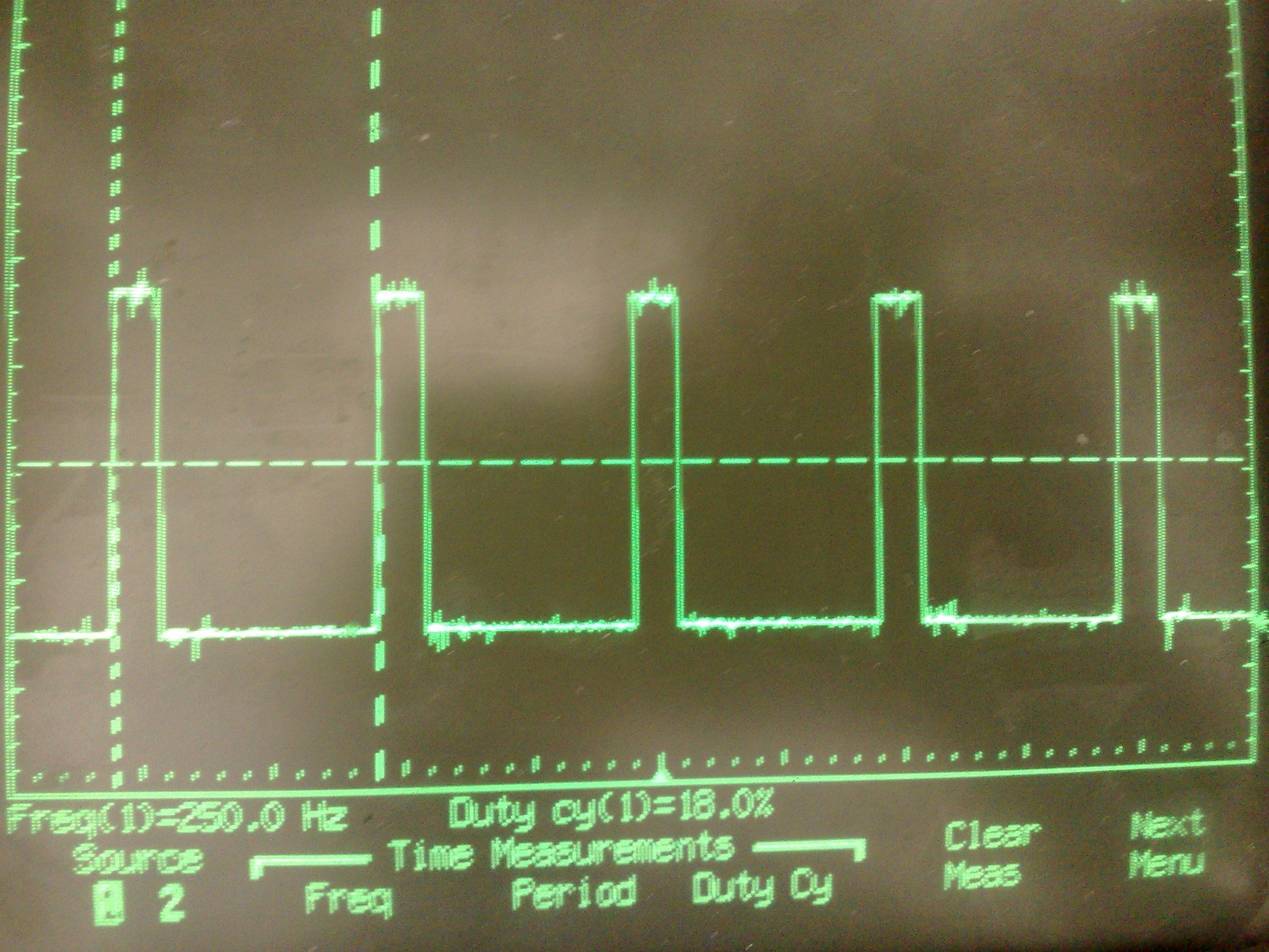

von Andreas P. (andyp17)
Anbei mal ein Bild. Hier im Bild ist das Rauschen nicht so ausgeprägt
(habe leider kein anderes parat). Im Normalfall ist das Rauschen auf dem
PWM-Signal viel schlimmer (in Amplitudentichtung).
Der Baustein verträgt PWM-Signale bis 300Hz. Also das geht in Ordnung.

von Knut B. (Firma: TravelRec.) (travelrec) Benutzerseite
Das Bild sieht doch gut aus.

@Travel Rec:
Ich schrieb doch, dass es in Wirklichkeit viel schlimmer ist. Hab nur
grad nicht die Möglichkeit, ein anderes Bild reinzustellen.

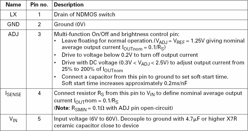

Laut Datenblatt will der LED-Treiber eine Gleichspannung an seinem
ADJ-Pin haben. Diese muß außerdem kleiner als 2,5V sein. Hier muß also
die vom Controller erzeugte PWM a) sehr schnell sein und b) durch einen
passiven oder aktiven Tiefpaß mindestens 2. Ordnung geglättet und
anschließend mit einem Spannungsteiler herabgesetzt werden. Hast Du das
so angeschlossen?
Also: Der PWM-Ausgang des uC ist über einen Spannungsteiler (um Umax =
1,3V zu erreichen) mit dem Zetex-Baustein verbunden. Man kann den
nämlich über Gleichspannung (max. 2,5V) ODER PWM dimmen. Das geht 100%ig
- schon x-mal verwendet.
Dass das Rauschen vom Zetex kommt, weiß ich auch 100%ig, weil es weg
ist, wenn ich ihn abhänge oder auf 0% dimme (d.h. LEDs aus sind).
von Hagen R. (hagen)
Naja aus dem Bild kann man wenig erkennen aber was ich erkenne deutet
eher darauf hin das es kein Rauschen ist sondern die Peaks der 400kHz
PWM des Zetex Treibers. Also würde ich ja erstmal per Kondesator dessen
Vcc abblocken.
Gruß Hagen

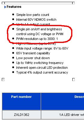

>Man kann den
Wo steht das was von PWM?
Glaub mir, es geht! Sehr gut sogar (bis auf mein Problem)...

OK, laut Datenblatt ist eine LF-PWM explizit möglich. Es sind ja auch
zwei Beschaltungsbeispiele für den Anschluss an einen uC angegeben
(einmal mit Schottky-Diode und Widerstand und einmal mit Transistor).
Teste doch mal eine der Varianten.
Zu Deiner Spannungsteilervariante: welche Widerstände besitzt der
Spannungsteiler? Im Prinzip genügt ja ein Widerstand, der zusammen mit
dem internen 50k-Widerstand den Spannungsteiler bildet. Laut Datenblatt
ist auch ein Tiefpass im Chip integriert. Bei null Volt ist der
Ausgangsstrom null, bei 1,25V entspricht der Ausgangsstrom 100% des
Nominalstroms und bei 2,5V liegt der Strom bei 200% des Nominalstroms.
Darüber wird sich am Strom vermutlich nichts mehr ändern. Du kannst also
mit der PWM den LED-Strom zwischen 0% und 200% Inom einstellen.

ist dein Spannungsteiler vielleicht zu hochohmig? Am besten du probierst
mal ein Poti mit 1 kOhm per Hand aus.
