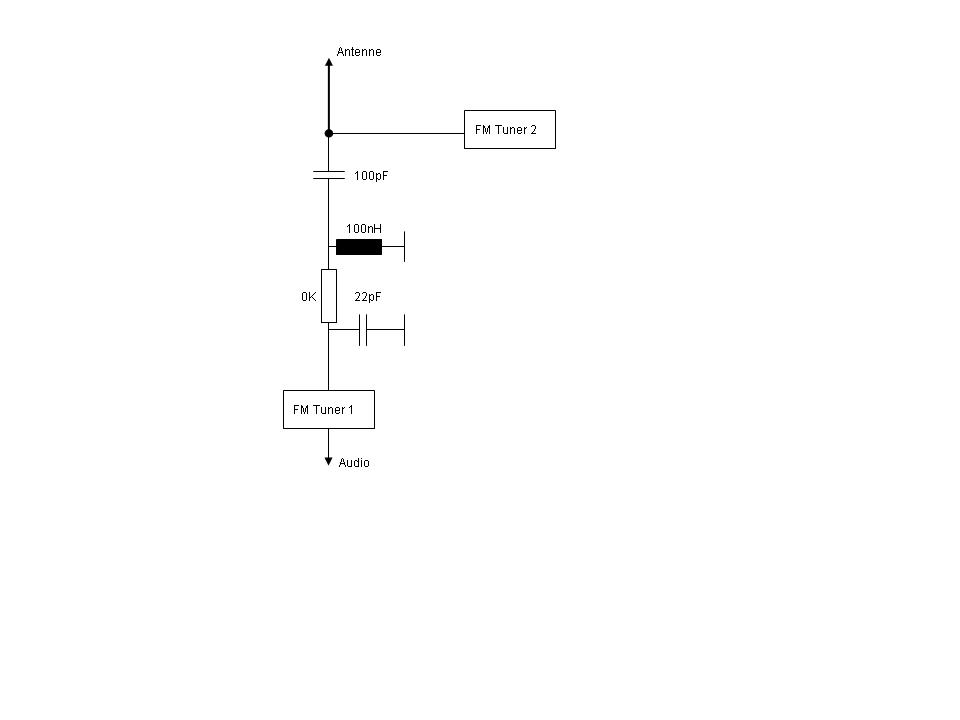

ich habe eine Platine mit zwei UKW FM Turner die auf einer
(Auto)-Antenne hängen (sh. Anhang).
FM Tuner 1 wird als Radio verwendet.
FM Tuner 2 sucht laufend nach RDS Signalen.
Problem: Sobald FM Tuner 2 anfängt zu suchen bewirkt das ein starkes
Rauschen des Radios.
Meine Frage ist.
Obwohl die Empfangsleistung für 2 Turner halbiert wird, muss es doch
möglich sein den Einfluss des Tuners 2 auf Turner noch besser zu
unterdrücken.
Einen gekauften FM Antennsplitter hab ich schon ausprobiert und konnte
keine Verbesserung erzielen.
Auch ein Bandpass für den UKW Bereich vor Turner 2 hat nicht wirklich
was bewirkt.
Hat jemand Erfahrung welche Filterschaltung hier helfen kann bzw. wie
ich am besten weiter vorgehe?
Besten Dank.

OP #846274
Welcher Vorverstärker wäre dafür geeignet?
Die Tuner werden aus der selben Spg. quelle gespeist.
Interessanterweise bringt ein serieller Widerstand von ca. 350 Ohm nach
dem 100pF Kondensator eine Verbesserung aber nicht für alle empfangenen
Radiosender.
Kann es am Fußpunktwiderstand der Antenne liegen?

OP #846287
Ich hab vorher beide Tuner mit seperaten Antennen versehen und dann
gings einwandfrei. Als ich dann die Antennenanschlüsse zusammengeführt
habe und nur eine benutzt habe, dann wurde das Signal schlechter (an
beiden).
Schöne Grüße

Ich vermute in diesem Fall, dass sich eine LO-Frequenz von einem Tuner
in einen anderen schleicht. Eine Lösung wäre entweder ein Filter für
eben diese Frequenz bzw. das Frequenzband zwischen die beiden Anschlüsse
oder, vielleicht einfacher zu realisieren, zwei seperate Pufferstufen
für jeden Tuner die ein entsprechen niedriges S12 aufweisen. (Mir fällt
das passende Wort gerade nicht ein.)
Vielleicht tut es, wenn der Übeltäter der 2. LO ist, aber schon ein
einfacher Hochpass vor den Eingängen der Tuner. Probieren kannst Du es
dann mal mit Tiefpässen die ihre Cut-Off Frequenz bei 108MHz haben, da
man meistens "von oben her" mischt.
Also erst Tiefpass (falls es der 2. LO oder was ganz anderes ist), dann
Hochpass und dann Trennverstärker mit entsprechend guter Isolation
ausprobieren.
Viele Grüße,
 Martin L.

Gast #848947
Hi, Mark,
ich entsinne mich, ein Autoradiohersteller versuchte sich in
Frequenzdiversity - ein FM-Tuner zum Scannen nach besseren
RDS-Frequenzen, der andere Tuner zum Empfang des besten Signals.
Der Versuch wurde aufgegeben, die Abschirmmaßnahmen wegen
Oszillatorstörstrahlung machten das Radio unverkaufbar.
Kunden für mehrkanalige Empfangsanlagen wissen schon, warum sie von
kommerziellen Empfängern eine minimale Oszillatorstörstrahlung
verlangen.
Schau Dir die Eingangsverstärker solcher Empfänger an - den Aufwand mit
Abschirmungen, Durchführungskondensatoren und rückwirkungsarmen
Verstärkerschaltungen betreiben die Hersteller nicht aus Spaß.
Konsumradios brauchen das nicht, die brauchen nur soviel Dämpfung, daß
der Empfang an der Gemeinschaftsantennenanlage funktioniert und der
unkundige Kunde die Störung einer anderen Ursache zuschreibt,
Abhilfemaßnahmen:
1. ZF auf 21,4 MHz verdoppeln, so daß die Störstrahlung des einen
Osillators außerhalb des Nutzfrequenzbereiches des anderen Tuners liegt.
2. Je einen Vorverstärker vorschalten mit geringer Rückwirkung.
Ciao
Wolfgang Horn

Gast #850894
Hi, Mark,
Du: "Hab ich dich richtig verstanden, dass vor Tuner
2 ein LC-Glied zur Verdoppelung der ZF eingebaut gehört?"
Nicht ganz. Sondern:
Symptom der Parallelschaltung von 2 UKW-Empfängern, einer scannend von
82 MHz bis 108 MHz (Differenz 26 MHz), der andere ein "Abhängeempfänger"
im selben Empfangsbereich auf beliebiger, vorübergehend eher stabiler
Frequenz: Der Oszillator des stabilen Tuners pfeift in den Scnanner
einmal pro Scan.
Diagnose: Bei 26 MHz Breite des Empfangsbereiches und 10,7 MHz ZF muß
der Oszillator des stabilen Abhängeempfänger den Bereich von 92,7 bis
118,7 MHz überstreichen.
Diesen Bereich empfängt aber auch der Scanner.
Gegenmaßnahmen 10.7 MHz-Filter ausbauen, 21,4 MHz-Filter einbauen. Hab'
gerade gerechnet, die ZF muß größer sein als 26 MHz, sagen wir mal 34
MHz aus dem TV-Tuner. Dann bestreichen beide Oszillatoren den Bereich
von 116.4 MHz bis 142,4 MHz und damit in sicherem Abstand zum
Emfangsgfrequenzbereich.
Funkstatationen mit vielen Kurzwellcnempfängern an derselben Antenne
arbeiten deshalb mit hochliegebder ZF oberhalb der höchsten
Empfangsfrequenz.
Die zweite Abhilfemaßnahme sind Vorverstärker für jeden Empfänger, wobei
der Vorverstärker ausgelegt ist auf geringste Rückwirkung.
Gegenkoppelnde Verstärker sind da eher ungeignet, besser dürften
Verstärker sein mit einem FET in Gate-Schakltung ohne Gegenkopplung.
Oszi40's Vorschlag mit 2 räumlich entkoppelten Antennen könnte da
wirtschaftlicher sein.
Ciao
Wolfgang Horn

Gast #923805
habe als R&F Techniker ausschließlich Autoradio betreut.
Becker (Mexico-Serien, heute alle Autoradios) als auch der Blaupunkt
Bremen RCM (NewYork RCM) besitzten einen Doppeltuner.
Blaupunkt kann jeden Tuner als Hör-Tuner schalten, Becker nur einen der
2.
Hör-Tuner = Tunerauslegung im MPX-Teil für NF-Stereoverarbeitung.
Such-Empfange = MPX Mono-Ausgang (Reicht für VF, TA - Ansagen) und ein
Fast-RDS-Decoder
Bei beiden wird eine normale UKW-Antennenweiche am Tunereingang benutzt.
Sicherlich auf die Platinen diekret aufgebaut. Teil passiv, teils aktiv.
Technisch / Elektrisch jedoch eine Antennen-Weiche.
Aufgrund der Unterschiedlichen Frequenzen, wird die HF-Energie fast
komplett einem Tuner zu verfügung gestellt.
T1 =90,0MHz , T2 = 96,0MHz Spektral gesehen kein problem.
(Wurde uns bei Becker zugesagt, naja, die sollten das wissen, denn
Becker hatte auch aktive (elektrisch veränderbare) AM-Anpassschaltung
für die Fehlanpassung der Autoradio-Antenne bei AM)
Etwas ist aber nicht möglich.
- Beide Tuner dürfen NICHT die gleiche Freuenz Empfangen
T1 =90,0MHz, T2 = 90,0MHz
(Abhilfe, RDS-Decodierung vom Hör-Tuner, Such-Tuner 'ohne aufgabe')
-ZF-Spiegelfrequenzen sind durch den Such-Empfänger gesperrt.
T1=90,0MHz(Hör-Tuner), T2=100,7MHz(Such-Tuner) einzig diese Frequenz
kann nicht geprüft werden. Ja, es gibt diese auch spiegelbildlich.
100,8MHz sollte wieder möglich sein, ohne hörbare Nachteile für den
Hör-Empfänger.
(Abhilfe, die Autoradios konnten auf einen Sender innerhalb 20ms
Abstimmen die Quali des ZF-Signals und RDS-Signals bereits bestimmen.
Ist etwas vorhanden, kann die suche bis zum erfassen des PI-Code
verlängert werden, dann zurück schaltung in den ausgangszustand, User
hört ggf. eine kurzen aussetzer oder auch nichts durch elektronische
eingriffe die das MPX-Signal - sample-Hold-Speicher usw.)
In allen anderen sollten keine Störungen erkennbar sein.
Wenn doch, HF-Abblocken, Spannungsversorgung sieben (die heutigen PLL
können sehr schnell abstimmen, schnell abstimmen heist habe E-Ladungen
sehr schnell umladen usw. und erzeugt natürlich auch e-störungen)
Bitte prüf doch einmal, ob die Störungen vorhanden sind, wenn beide
Tuner von der Abstimmung her still stehen.
In den Autoradios, sind die Tuner-Blöcke direkt nebeneinander, jedoch
voll gekappselt.
Gruß Martin
