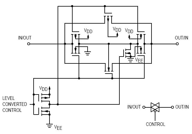

ich habe zwei Temperatursensoren, die mir am Ausgang Spannungen liefern.
Ich möchte nun zwischen den zwei Sensoren hin- und herschalten können.
Als Schlater möchte ich einen Transistor nehmen, der von einem
Mikrocontroller gesteuert wird. Die Daten der Sensoren werden ebenfalls
an den Mikrocontroller gesendet.
Meine Fragen sind nun:
1) Welche Transistoren eignen sich dazu?
2) Wie sieht die dazugehörige Schaltung aus bzw. wo schließe ich den
Sensor (am Collector?) und wo den Pic Eingang zum Einlesen der
Sensordaten an (am Emitter?)?
3) Wie groß ist der Vorwiderstand zu wählen?
Danke!

probiers doch mal mit ner CMOS-Logik (z.B. 74HC4051 bis ..53)
Die Schaltet einfach auf "Durchgang" bei beschaltung,
mit rund 50Ohm innenwiderstand auf der geschalteten Leitung.
Is nur ne Idee, oder nimmst dir das entsprechende Datenblatt
und konstruierst dir das einfach entsprechend.

aber ein einfacher CMOS Multiplexer in fertiger
DIP-16 Bauweise, kann in 4051 8-Kanäle und
kostet was bei 0,60€ was ziemlich Platz- und
Preisgünstig ist, wie ich finde

Die meisten Mikrocontroller mit ADC haben doch schon einen Schalter
eingebaut, mit dem man bspw. zwischen 8 Signalquellen umschalten kann
(Multiplexer). Nur wenn der nicht reicht, fügt man einen externen
Multiplexer an. Dafür würde ich auch einen der von Bernhard genannten
CMOS-Bausteine nehmen. Die sind billig und funktionieren.
> Is nur ne Idee, oder nimmst dir das entsprechende Datenblatt und
Diese Schaltungen diskret nachzubauen (wenn du das meintest) ist etwas
aufwendiger, weil es m.W. keine diskreten MOSFETs mit getrenntem
Substratanschluss gibt.
Aber es gibt kaum einen Grund, den Multiplexer diskret aufzubauen. Er
wird dadurch weder billiger noch kleiner. Falls jeder Cent wichtig
ist, gehen statt der 74HC405x auch die CD405x (mit etwas schlechteren
elektrischen Eigenschaften, s. Datenblatt).
Mmh, meinte ich, hab aber vor kurzen bei mir auf Arbeit solche MOSFETs
gesehen wenn mich nicht alles täuscht, aber wie gesagt würde ich sowieso
den fertigen Baustein bevorzugen, ist einfach kleiner, billiger und
einfacher :-)
> MOSFETs gesehen wenn mich nicht alles täuscht,
Könnte es vielleicht passieren, dass du die Teile noch einmal siehst
und dann sofort nachschaust, wie sie heißen? ;-)
Ich würde gerne für Experimentierzwecke ein paar von den Dingern
beschaffen. Man kann dafür zwar auch die Einzelteile eines 4007
nehmen, allerdings sind bei diesem 14-Füßler nur zwei Transistoren
wirklich unabhängig voneinander nutzbar. Deswegen wären diskrete
schöner, insbesondere dann, wenn sie nebenbei auch ein Bisschen mehr
Strom könnten.
