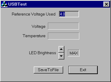

ich hätte gerne gewußt, in welcher(en) Programmiersprache(n) sich
einfache Windows-Programme erstellen lassen, die es ermöglichen, ein
Mikrocontroller-Projekt steuern zu können oder dessen Ausgabewerte auf
dem Bildschirm anzeigen zu können. Die Kommunikation per Terminal ist
mir auf Dauer doch etwas zu puristisch. So etwas wie im beigefügten
Bild stelle ich mir vor, allerdings nicht für USB. Günstig wäre, wenn
man dafür nicht ein riesiges Softwarepaket für hunderte EURO beschaffen
müßte.

von stichprobe-fan (Gast)
Hallo
Die von dir gezeigte applikation ist (glaube ich) mit der Microsoft MFC
gemacht.(Visual C++)
mfg stichprobe-fan
