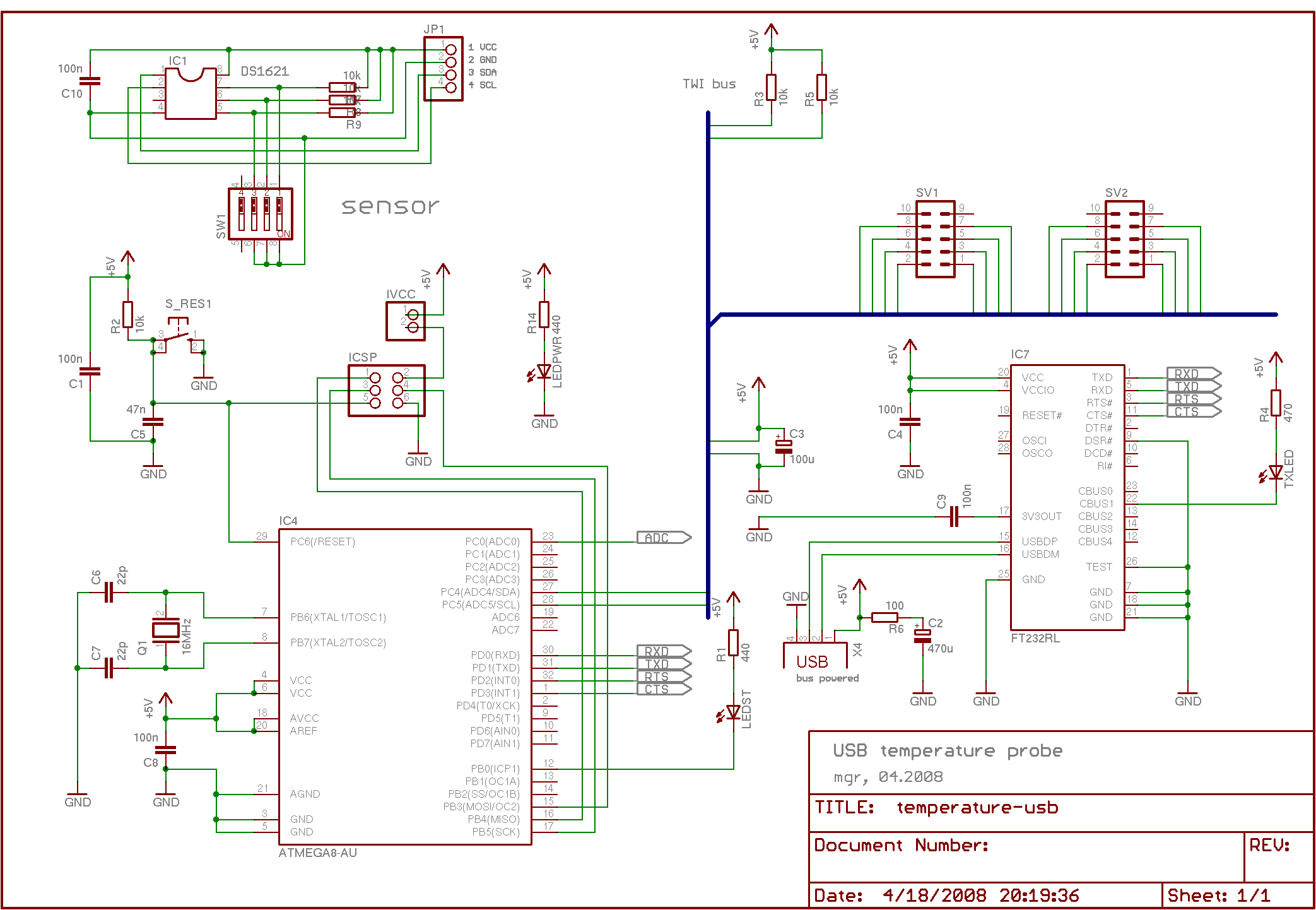

Hi Forum, siehe Anhang: Bitte schaut mal ueber den Schaltplan drueber, vor allem auch, ob das mit dem I2C-Bus so OK ist. Der Sensor (oben links) ist ein DS1621, von denen ich bis zu vier anschliessen koennen will. Greets, Michael

>Nich soviele auf einmal, sonst komm ich nimmer mit... ;P Irgendwas total >daneben oder warum so schweigsam? Schon mal was von Labels gehört ? Du gehst da von einem Bus auf irgendwelche Bauteile. Welche Leitung vom Bus auf diese Bauteile geht kann man nicht erkennen. Die Beschaltung von R6 und C2 kannst du vergessen. Bringt nichts.
Hallo Michael, Irgendwie ist dein i²C bus etwas undurchsichtig was die Steckerbelegung an geht. An deinem Messmodul bist du 4 polig und am Board glaube ich 10 polig wenn ich das richtig sehe. Ach und ist die Reset Beschaftung vom Kondensator nicht etwas klein? Dachte immer da kommen Elkos in µF bereich in Frage Gruß André
holger wrote: > Die Beschaltung von R6 und C2 kannst du vergessen. > Bringt nichts. Grund? Ist zum Puffern gedacht.
Andre H. wrote: > Hallo Michael, > > Irgendwie ist dein i²C bus etwas undurchsichtig was die Steckerbelegung > an geht. An deinem Messmodul bist du 4 polig und am Board glaube ich 10 > polig wenn ich das richtig sehe. Jau... das eigentlich so gedacht dass da je zwei Sensoren dran sollen an die Buchse. An der Buchse wiederum sind ja nur 8 Pins belegt. 8-pinnige Buchsen sind nich so ueblich sag ich ma ich hab nur 10-polige ;) Der Bus hat eigentlich nur zwei Leitungen, allerdings hab ich VCC und GND auch noch auf dem Bus um die Messmodule mit versorgen zu koennen. Die beiden Widerstaende sind da um SDA und SCL hochzuziehen. > Ach und ist die Reset Beschaftung vom Kondensator nicht etwas klein? > Dachte immer da kommen Elkos in µF bereich in Frage Naja... ich denk ma der reicht schon (= > > > Gruß André
Zum Puffern von was ? Schnell schaltenden
ICs ? Rechne mal die Zeitkonstante von diesem
RC Glied mit R6 und C2 aus ;)
Nu gut ich nehm's raus...
Zuviel Bauteile für ein einfaches Thermometer. Du kannst entweder USB in software machen (auf dem mega8) oder du benutzt die general purpose IOs der FTDI serie um einen I²C bus softwaremässig (bit banging) ab zu bilden.
Soviele sind es garnicht wie ich finde... man koennte es sicher minimalistischer machen aber das war nicht unbedingt mein Ziel.

Hallo Michael Ich habe mal eben über deinen Schaltplan geschaut so auf dem ersten Blick scheints ok zu sein. Das einzige was du tun solltest ist die Leitungen zu Labeln. Das Reset C scheint ein bisschen klein zu sein Zeitkonstante ca. 0.5mS ob da deine Betiebsspannung eingeschwungen ist ???. Machs lieber ein bisschen grösser (10 uF) . Wenn du den C grösser machen solltes wäre es nicht verkehrt in reihe zum Taster noch einen kleinen R von 100 Ohm zu Schalten . Frage: Braucht der FT232 keine Clock (Pin27 , 28) und kein Reset ? Gruss Helmi
Helmi wrote: > Hallo Michael > > Ich habe mal eben über deinen Schaltplan geschaut so auf dem ersten > Blick scheints ok zu sein. Das einzige was du tun solltest ist die > Leitungen zu Labeln. > > Das Reset C scheint ein bisschen klein zu sein Zeitkonstante ca. 0.5mS > ob da deine Betiebsspannung eingeschwungen ist ???. Machs lieber ein > bisschen grösser (10 uF). Hatte den immer iwie auf 100ns, bei 10u muss ich dann nen Elko verwenden. Aber ich denk ma drueber nach ;) > Wenn du den C grösser machen solltes wäre es > nicht verkehrt in reihe zum Taster noch einen kleinen R von 100 Ohm zu > Schalten . > > Frage: Braucht der FT232 keine Clock (Pin27 , 28) und kein Reset ? Nein braucht er nicht, der generiert seinen Takt intern. Im Datenblatt heisst es "please contact the support if you want to use an external tact"... also sinngemaesz ;) Externen Takt hat man nur bei den alten BM-Typen gebraucht.
Hallo, wo kommen plötzlich die ganzen großen Reset-Cs her??? Der Mega9 hat eine interne Resetlogik, der spielt auch mit offenem Reseteingang, wenn es sein muß. Die 100n oder eben auch 47n dienen nur der Unterdrückung von Störspitzen und sollten schin deshalb nicht größer sein, damit sich ein ISP beim Programmeiren nicht die Reset-Leitung verrenkt... Gruß aus Berlin Michael
Eben das kommt ja noch dazu... da Ding muss ja noch programmiert werden. Ne ich lass das jetzt mal bei 100n.
