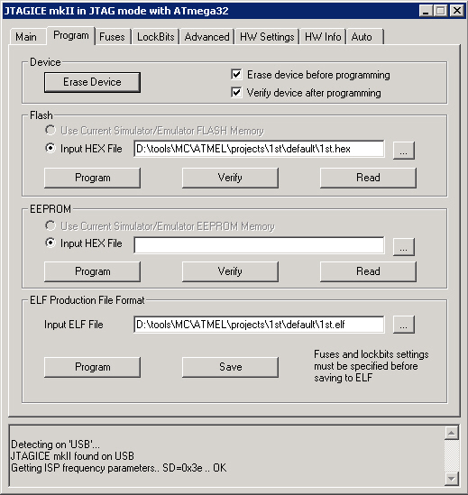

Ich habe mal ein paar Screenshots angehängt, sodass man schnell meine
Konfiguration erkennen kann.

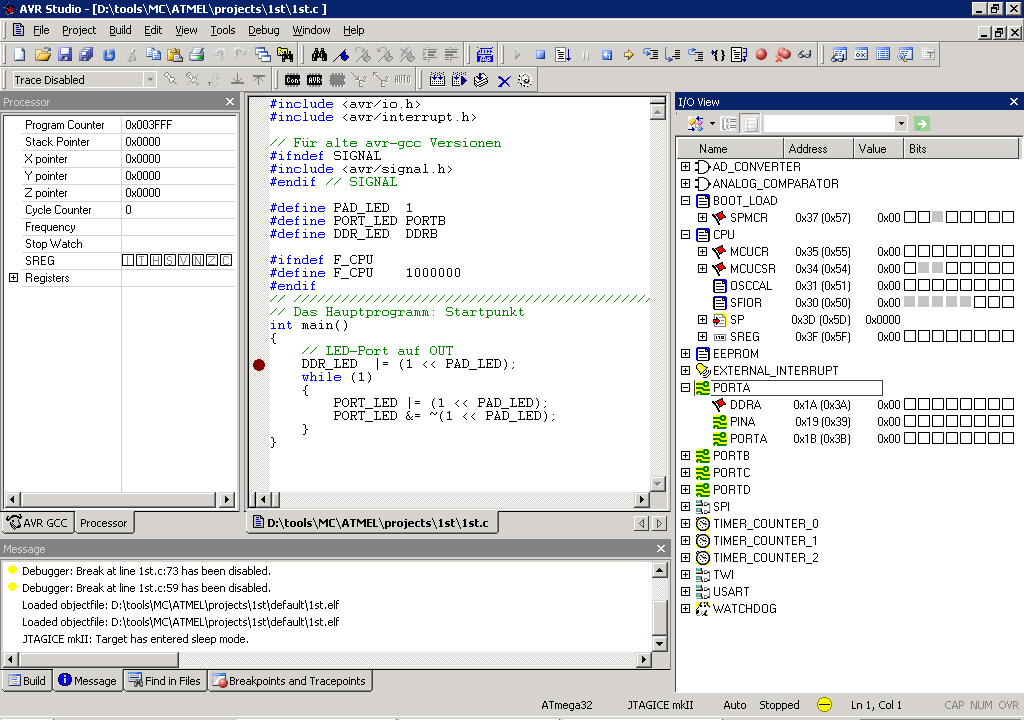

Komisch ist, dass ich in der Simulation problemlos nach dem
Debugging-Start bei main() lande. Im Debugging mit JTAGICE springt der
Program Counter sofort auf 0x3fff und verharrt dort.

... hat niemand einen Einfall, warum der Debugger sich so komisch
verhält?
Welche Grund kann es geben, dass der Code im Debugger einfach nicht
ausgeführt wird, sondern der "Program Counter" im Nirvana startet ...

ich habe es endlich zum laufen bekommen ...
Das Problem war zum einen, dass in meinem Aufbau der Reset (durch einen
defekten Taster) dauerhaft aktiv war. Die Pullups waren nicht 10k
sondern versehentlich 1k-Widerstände.
Weiterhin habe ich (wie im Bild zu sehen) das ELF-File programmiert.
Jetzt kann ich endlich Schritt für Schritt durch den Code marschieren.
Ich danke trozdem allen, die sie Zeit für mein Problem genommen haben!
