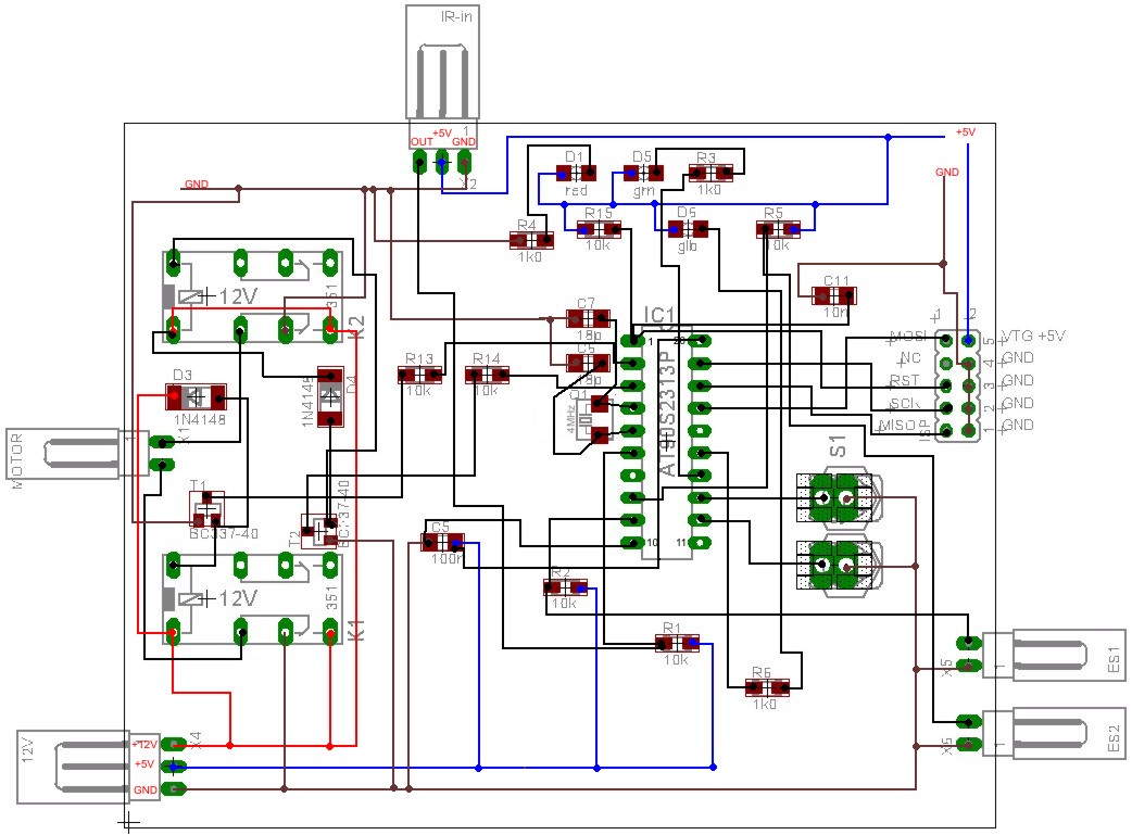

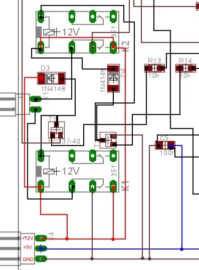

Hi LJay!
Im Anhang ein erster Entwurf für eine Schaltung. Speisung aus Netzteil
mit 12 bis 14V Gleichspannung. Die Taster für Handbetrieb und die LEDs
würde ich Dir für den Anfang unbedingt empfehlen, erleichtert die
Fehlersuche ungemein. Der Motor sollte eine Entstörung (Kondensator -
Drosseln) direkt an den Anschlüssen haben. Den Controller am besten auf
einen Sockel. Als Relais übliche Kleinrelais mit 12V Nennspannung. Die
Belegung der Controller-Ein- und Ausgänge ist fast beliebig (bis auf
ISP), lediglich der IR-Epfänger sollte an einem Interrupt-Eingang
hängen. Die Pinbelegung des IR-Empfängers habe ich nicht überprüft.

von anfänger (Gast)
@sven:
der ir-empfänger braucht soweit ich weiss keinen pull-up. und wenn
schon, wieso sollte man nicht die internen pull-ups verwenden? ist doch
bauteilverschwendung. ebenso an den endlagenschaltern.
und hast du beim isp nicht die +5V vergessen???

von anfänger (Gast)
ABER MANN KANN DOCH DIE INTERNEN PULL-UP'S AKTIVIEREN, ODER????
dann brauch man doch keine in der schaltung zu implementieren!
oder bin ich grade irgendwie ein bißchen verpeilt???
von Axel Rühl (Gast)
@anfänger:
ja, denke ich auch. Nur, wenn einem die dinger zu niederohmig sein
sollten, und man gaanz viele braucht, fließt nat. auch ein rel. hoher
Ruhestrom.
Ist aber bei der Applikation egal...
ich nehn meist 100KOhm externe Widertstände als Pull-up.
Gruß AxelR
von Rahul (Gast)
Axel, hast Du da nicht u.U. Probleme mit dem Rauschen?
Ich denke, Atmel hat sich schon etwas dabei gedacht, die internen
Pull-Ups so auszulegen, wie sie sind...
von LJay (Gast)
hmmm... gibts da Probleme mit dem aktuellen Schaltplan?
Ich kann nicht mehr ganz folgen.
Was ist mit dem netzteil das dort abgebildet ist?
Kann ich stattdessen mein vorhandenes Netzteil (13,6V 1.0A) benutzen?
Muss ich andere Kondensatoren (oder woanders angebracht) einsetzen um
die 5V für die Schaltung und 12V für den Motor zu erlangen?

von Sven (Gast)
@ anfänger:
Der pull-up für den IR-Empfänger ist drin, damit auch Empfänger mit
Open-Collector-Ausgang verwendet werden können, kann auch entfallen.
Der AVR-eigene pull-up kann bis 150kOhm sein, damit wird das Signal zu
sehr verrundet (Leitungskapazitäten).
Die pull-ups für die Endlagenschalter habe ich auf 10k gesetzt, weil
sich bei zu hohen Widerständen (AVR-interne) eventuelle Störungen
stärker auswirken. Schließlich werden die Endlagenschalter über (zu
verdrillende) Leitungen angeschlossen. Für die Taster auf der Platine
sollen die AVR-internen pull-ups verwendet werden.
@ LJay
Der Controller sollte schnell genug sein, die Endlagenschalter ohne
Interrupt ausreichend oft abzufragen, dazu reichen sicher Abfragen alle
10ms. Auch empfiehlt sich für die Schalter eine Software-Entprellung,
suche im Forum.
Den einen externen Interrupt würde ich dem IR-Empfänger spendieren,
damit dürfte die Dekodierung einfacher sein.
Sven
von anfänger (Gast)
@sven:
ok, klingt einleuchtend :-)

von LJay (Gast)
Hi...
also ich hab hier echt nen Verständnissproblem:
Die Stromversorgung laut Schaltplan von Sven habe ich bereits auf meine
Platine gelötet und nach anfänglichen Schwierigkeiten zeigt sie auch
das gewünschte Ergebnis.
Die Bauteile habe ich dabei genau so verbunden, wie es auf dem
Schaltplan sehen konnte.
Nun wollte ich mit Eagle das Schema (Schaltplan) mal nen ordentliches
Board erstellen, damit ich wenigstens halbwegs sehen kann, wie ich wo
welches Bauteil auf der Platine platziere.
Wenn ich dann die Leiterbahnen im Eagle automatisch erstellen lasse
kommen aber ganz andere Verbindungen der Bauteile zustande als auf dem
Schaltplan zu sehen sind.
Es sind einzelne Teile der STromversorgung mit anderen Teilen im Rest
der Schaltung verbunden.
Nun hab ich mal die Stromversorgung (SV) aus dem Schema entfernt und
durch 3 Pins (12V,5V,GND) ersetzt. Nun sind - abgesehen von den
Verbindungen zu den SV-Bauteilen - auch im Rest der Platine teilweise
komplett andere Verbindungen zu sehen.
Das kommt wohl durch die freihändig verteilte Positionierung der
Bauteile, wobei ich bei beiden Versionen auf höchste Ähnlichkeit der
Platzierung geachtet habe.
Was soll ich nun davon halten?
Die Bauteile alle auf ne Platine zu löten ist eine Sache, aber auf
welche Weise (nach welchem Board-Plan) soll ich die nun verbinden???
Im Anhang mal die Bilder der 2 Boards (braun=top; blau=bottom)
von Henning (Gast)
die platten sind für smd bauteile vorgesehen
und die verbindungen werden schon stimmen, wenn du das wirklich im
schaltplan so eingegeben hast sollte ohne irgendein zutuen das richtige
im boardeditor ankommen. allerdings: jede leitung die im schaltplan den
selben namen hat ist auch miteinander verbunden. sprich wenn du ein
leitungs stück gnd nennst und irgendwo ein anderes auch gnd, dann sind
die miteinander verbunden. daher funktioniert auch das massesymbol.
aber vergiss bitte den autorouter, den kann man nur für sehr simple
fälle einsetzen, bei allem anderen bin ich von hand normalerweise
schneller - und mir gefällt das ergebnis besser.

von LJay (Gast)
sooo...
die Grafik im Anhang sollte nun genau mein gelötetes Board und
hoffentlich auch den Schaltplan wiederspiegeln !
Da mein Netzteil gestern leider durchgebrannt ist (Kurzschluss), such
ich jetzt nen neues und werd dann mal testen ob vielleicht jetzt 12V am
Motor ankommen, denn bisher ging es ja nicht.
von LJay (Gast)
OK... das kann alles nicht stimmen...
Jetzt, wo ich dachte die 12 Relais richtig zusammengelötet zu haben
wird bei anlegen von Netzspannung der "T2" (BC337-40 am Relais K2)
mächtig heiss......
Beim anlegen von Spannung kann ich nen kurzes "klick" im Relais
(vermute K2) feststellen.
Wenn ich nun mit dem Testprog das Relais K1 schalten will, klickt
dieses in kurzen Abständen unregelmässig, allerdings hab ich immer noch
keine Spannung am Motor-Anschluss.
Shit, man ich weiss nicht mehr was ich sonst noch anders löten sollte!
Ich bin der Meinung alles korrekt nach dem Schaltplan gelötet zu
haben...
Seht ihr irgendwo nen Fehler?
von edi-edi (Gast)
die dioden an den relais  !   falsch gepolt ?
von LJay (Gast)
na ich hoffe doch, das der schwarze kleine "Ring" an der Diode in
Richtung "Pfeilspitze" (siehe Schaltplan) sein muss.
Also die Seite auf der der schwarze Ring ist ist bei "D3" z.B. direkt
mit PIN an K1 links unten verbunden ist.
Die andere Seite der Diode ist mit dem rechten Pin von T1 verbunden...
der bc337 hat - im Gegensatz zum BC547 -  eine andere
Anschlussbelegung!
wenn Du also KEINEN BC337 eingesetzt hast, sind die Transistoren
einfach falsch angeschlossen.
richtig muss es so sein:
T1:
 - mitte oben Kollektor -> Relais
 - unten rechts Emitter -> Masse(GND)
 - unten links Basis    -> Eingang (10K)
von LJay (Gast)
ich habe die richtigen verwendet! (nachbestellt)
Allerdings hab ich im Datenblatt nicht erkennen können wo welche
PIN-Belegung ist und habe daher wie aufm Schaltplan belegt.
scehint also falshc zu sein.
links - GND
mitte/oben - 10k
recht - Relais
werde das heute korregieren und sehen was passiert.
Die Dioden sind also richtigherum?

von LJay (Gast)
hab das immo so gelötet....
PS: Mein Finger brennt wie sau - voll verbrannt :(
von LJay (Gast)
Also ich habe die BC-337-40 verwendet und wenn ich meinen "alten"
Schaltplan mit der PinBelegung vergleiche, dann war das vorher
eigetnlich richtig!?
Oder wie jetzt? shit
von LJay (Gast)
...ich gehe also davon aus, das ich die BC-337-40 auf dem Schaltplan
anfangs richtig gelötet hatte und werde Sie wieder so verlöten.
Der Fehler scheint woanders zu liegen, nur wo?

mach den 10Kohm kleiner , so auf 1 Kohm damit die Relais sicher
schalten.
Die Anschlußbelegung der BC337 stimmt natürlich, nur keiner hat die
Dinger zu Hause. Deshalb meine Zweifel. Wenn ich irgentwo einen
Transistor runterlöte, haben die zumeist E,C,B und nicht C,B,E. kann
eigentlich nur noch sein, dass du den von hinten siehts. also E,B,C
statt C,B,E. drehn mal um.

von Sven (Gast)
Hi LJay!
Nie wieder gebe ich Eagle-Files raus! Tut mir leid, dass Du so'n Ärger
mit den Transistoren hast. Wenn Du konventionelle BC337 verwendest,
sieht das von vorn (auf den Aufdruck gesehen) ungefähr so aus.
|BC 40|
|337  |
 C B E
Dann muß das Relais an C, der Vorwiderstand (10k sind in Ordnung) an B
und E muß auf GND.
Viel Erfolg
Sven

von LJay (Gast)
Mist... jetzt versteh ich garnichts mehr.
Ich hab alles wieder genau so gelötet wie am Anfang auf
"schaltplan_mitHandVerbindung.jpg" zu sehen ist.
Sobald ich jetzt aber Spannung anlege, wird der "T2" schweine heiss
und das Relais "K2" klickt kurz und scheint zu "blockieren".
Da muss nen Kurzschluss drin sein, oder irgendwas is beim letzten
durchgebrannt, aber was? Kann der BC-337-40 durchschmoren und wird nun
immer heiss?
Oder kann eine der Dioden (D3,D4) durch sein?
Ich kann jedenfalls keinen Kurzschluss-grund sichtbar feststellen.
Weder an den Lötstellen noch im Schaltplan... und gestern hats doch
gefunzt bis zum gewissen Punkt, bevor ich umgelötet hatte.
heul

die Dioden sind ganz, wenn die durchglühen, kommt auch kein Relais
mehr.weil der strom durch die diode gehen würde, quasi am relais
vorbei. das aber auch nur, wenn der transistor durchsteuert. Steuert er
ganz durch, ist er wie ein schalter und wird nicht warm, dein
Lichtschalter wird ja auch nicht warm. Steuert er nur halb durch, glüht
er. Warum geht K2 an? Weiss es einer? Im TEstprogramm für die RC5

da steht $Baud = 19200 !! Somit wird die UART im 2313 aktiviert. Relais
K2 hängt über T2 und den 10Kohm(R14) am PortD1. Das ist der TX-Pin
vonna UART. Das 10KOhm für R14 zu viel sind, sagte ich ja schon.
Daher:
$Baud = 19200  <-- löschen
R14und R13 1KOhm
AxelR

kurzer Test:
- Chip ist "gelöscht" - keinerlei Programme drauf
Es ist nur der 5V Stromkreis geschlossen (12V sind abgeklemmt).
Dann hab ich auf der Strecke zwischen T2 und R14 ca. 0,05 V anliegen!
Allerdings 0V auf den jeweils anderen Pins der 2 Bauteile.
Zwischen T1 und D13 sind aber 0V !
- der T2 wird schweine Heiss
- Relais K2 klickt kurz und scheint dann zu "blockieren"
- T1 ist kalt
- K1 scheint keine Aktionen zu tätigen
Woran liegt das nun, das der T2 heiss wird und Relais K2 geschaltet
wird ohne irgendwelche Aktionen, einfach nur bei anlegen von 12V an das
Board?

von LJay (Gast)
sooo...
das Problem mit dem heissen T2 ist behoben.
War ne falsche PIN-Belegung der BC-337-40 ´s .
Hab ich nun immer noch das Prob, das am Motor keinerleit messbare
Spannung ankommt!
@Axel:
Mit deinem letzten Testprogramm vom 17.03.2004 07:50 geht das Relais
an.
Und "rattert" ganz schnell dauerhaft.
Allerdings kommt keine Spannung beim Motor an.
Das sich das ausschaltet sobalf ich die beiden Pins von X5 schliesse,
geht nicht ist aber erstmal irrelevant.
Wenn ich endlich mal irgendwie Saft an den Motor bekäme, wäre das nen
super Fortschritt.

hast Du die Portrichtungen fetgelegt?
DDRB  = &b00001100
PORTB = &b11101111
DDRD  = &b0000011
PORTD = &b1111100
Sonst wäre PortD noch als Eingang definiert und du schaltest mit "SET
PORTD.0" für K1 ja nur den PUll-Up Widerstand hinzu. der steuert dann
den Transistor T1 durch. das Relais zieht an. Rattern? naja, ein 100µF
Elko parallel zu PIN20 und PIN10 (Betriebsspannung 5V) am Atmel wär ja
auch nicht schlecht. Ich habe jedenfalls keinen in deiner Schaltung
entdeckt... Das Relais sollte nach Tastendruck anziehen, angezogen
bleiben und bei Kurzschluss am X5 wieder abfallen. bezieh' die LED D5
und D6 mit in das Programm mit ein. PortB.2 und PortB.3.
Unter "SET PORTD.0" schreibste einfach noch "RESET PORTB.2", bei
"RESET PORTD.0" analog "SET PORTB.2". Dann geht die LED zusammen
mit dem Relais an und aus.

von Sven (Gast)
@Axel
"SET
Nee! Dürfte er nicht, da zu hochohmig. Der Transistor wird nur halbwegs
leitend, und wenn er nicht richtig durchschaltet, wird er freilich
heiß. Könnte ein Grund sein...
>naja, ein 100µF Elko parallel zu PIN20 und PIN10 (Betriebsspannung 5V)
am Atmel wär ja auch nicht schlecht.
Und? Wo bleiben die Einwürfe aus dem Forum? Sonst kommt doch auch
immer: An den 7805 am Ausgang nur 10µ, sonst regelt der sich dumm. Die
10µ sind da und sollten reichen, schließlich hängen die Relais an 12V.
@LJay
Himm... Nun nimm schon den AVR außer Betrieb, indem Du Reset und GND
per Jumper verbindest. Dann kannst Du die High-Low-Pegel für die
Transistoren mit Widerstand gegen +5V und GND definiert erzeugen und
gucken, was an den Ausgängen passiert.
T1 und T2 auf GND => Relais abgefallen, Motor steht
T1 mit 10k auf +5V, T2 auf GND => Relais K1 zieht an, Motor dreht in
eine Richtung
T2 auf GND, T1 mit 10k auf +5V => Relais K2 zieht an, Motor dreht in
andere Richtung
T1 und T2 mit je 10k auf +5V => beide Relais ziehen an, Motor steht
Wenn die Relais angezogen sind, sollte über T1 und T2 maximal 0,5 bis
0,8V stehen (Spannung zwischen C und E). Sonst R13, R14 verringern,
nicht unter 1k. Wenn immer noch zuviel Spannung, Widerstand der
Relaiswicklung messen, sollte nicht unter 750ohm sein.
Wenn die Relais definitiv anziehen, aber am Motor keine Spannung
ankommt, die Belegung der Relaiskontakte prüfen. Stromdurchgang an den
Kontakten im angezogenen und abgefallenen Zustand prüfen
(Durchgangsprüfer, Ohmmeter, Motor abklemmen). Eventuell umlöten.
Viel Erfolg
Sven
>den
Die Relais sind so gelötet wie auf meinem
"schaltplan_mitHandVerbindung.jpg" zu sehen ist verlötet.
Habe die Kontakte geprüft und möchte mal behaupten das da überall der
strom richtig fliesst.
Verschiedene Relaistypen haben verschiedene Kontaktbelegungen, bin ich
letztens auch draufreingefallen. Prüfe es bitte nochmal. Wenn ein
Relais anzieht (merkst Du ja am Klicken, und ob Strom fließt), muß eine
Spannung zwischen den Motoranschlüssen anliegen. Wenn beide anziehen,
ist die Spannung wieder weg, da beide Anschlüsse an +12V.
Sven

von LJay (Gast)
K1 funzt nun, K2 hat nen kurzen ;)
@Sven: Der Tipp mit dem Relais war gold richtig.
Die Belegung laut Schema ist quatsch.
Hab nun nach Datenblatt belegt und es funzt.
Muss nur noch nen kurzen ausmerzen der beim einschalten von K2
auftritt...
von Sven (Gast)
@LJay
auftritt...
Diode falsch gepolt? Dass die Relaisspule einen Kurzschluß hat, ist
unwahrscheinlich. Oder liegt der Kurze auf der Kontaktseite?
Das wird schon. ;-)
Sven
