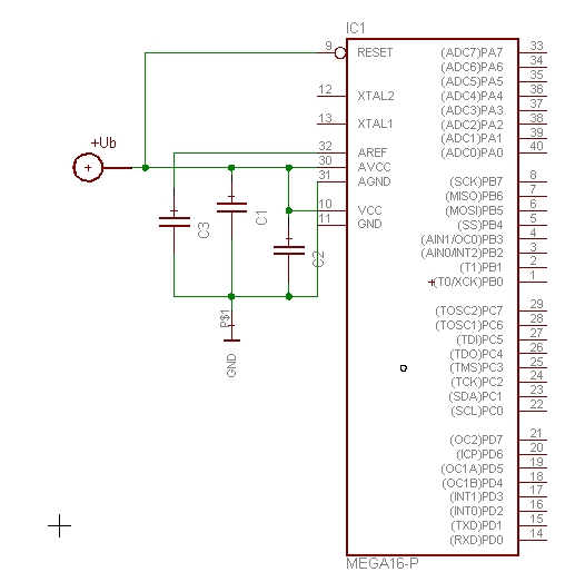

ich möchte mit meinem Mega16 an 2 Kanälen des ADC Spannungen messen. Die
Spannungen bekomm ich von 2 Elektrometerverstärkern. Die maximale
Ausgangsspanung beträgt dabei 4,5V. Das zu messende Signal sollte sich
während eines Messvorganges im Prinzip kaum ändern. Ich möchte nicht die
interne Referenzspannung von 2,56V nehmen, sondern eine Referenzspannung
mit 5V. Diese würde ich mir dann von der Versorgungsspannung holen. Beim
ADC reichen mir 8Bit Auflösung und die Messungen sollen alle mit Single
Ended Channels gemacht werden.
1) Ich versteh nur nicht so ganz, verbinde ich dann den VCC mit dem AVCC
Pin, damit ich an diesem die 5V habe oder muss ich dann dafür AREF mit
VCC verbinden? Hätte das dann so gemacht, dass ich VCC mit AVCC
verbinde, dazu dann noch jeweils einen 100nF Kerko von AVCC und VCC
gegen Masse und den AREF dann auch nochmal mit nem Kerko gegen Masse
geschaltet.
Dann habe ich in anderen Beiträgen was von einer Induktivität in der
Zuleitung von AVCC gelesen(sofern ich AVCC mit VCC verbinden muss),
allerdings konnte ich in meinem Datenblatt dazu nichts finden. Hab im
Anhang nochmal die Beschaltung als Bild angehängt.
2) Und mein zweites Problem wäre, kann ich die beiden OP's direkt an die
Pins des ADC legen, oder sollte da noch ein Kondensator/Widerstand von
den jeweiligen ADC Pins gegen GND geschaltet werden. Bei den OP's
handelt es sich um µA741 mit einem Ausgangswiderstand von 75R. Im
Datenblatt des µC steht, das die Ausgangsimpedanz am Eingang des ADC 10k
oder weniger betragen sollte. Heisst weniger, dass es 75R sein könnten,
oder doch eher in die Richtung von 10k?
Hoffe ich konnte das einigermaßen verständlich rüberbringen.
Gruß Daniel
#847567
zu 1.: Die Beschaltung ist so OK. Bei nur 8 Bit Auflösung sollte der
LC-Tiefpass nicht nötig sein, wenn in der Schaltung keine größeren
Störungen (EMV) zu erwarten sind. AREF wird auch nicht mit (A)VCC
verbunden, da die Referenz intern zugeschaltet wird. AVCC muss in jedem
Fall (entweder direkt oder eben über einen LC-Tiefpass) mit VCC
verbunden werden, da aus AVCC der gesamte Analogteil inklusive der
Porttreiber von Port A versorgt wird. Kondensator (100 nF) an AREF gegen
GND ist OK.
zu 2.: Wenn die zulässige Eingangsspannung in keinem Fall über- bzw.
unterschritten wird, dann kannst Du die OPs selbstverständlich direkt an
die ADC-Eingänge hängen.
Gast #847568
AVCC sollte mit einer Spule nach VCC und mit einem 100n Kerko gegen
Masse geschaltet werden.
AREF mit einem Kondensator nach Masse, sonst nix, sofern du 5V als
Referenz nutzen willst.
Die ADC Pins kannst du entweder direkt an den Ausgang des OPs schalten,
oder mit einem 100 Ohm Schutzwiderstand (ist ja kleiner als 10k).
Die 75 Ohm beziehen sich nur auf den nicht geregelten Zustand des OPs,
im eingeegelten Zustand ist der Ausgangswiderstand nahezu 0.
Martin
OP #847605
Ok, dann hab ich das ja doch anscheinend alles so richtig verstanden!
Cool, das hat mir meinen Sonntag gerettet ;) Dann danke ich euch beiden
erstmal...
Achja, das ich den Reset direkt an VCC gelegt hab sollte ja auch gehen,
da ich den µC nicht in der Schaltung programmiere, sondern über mein STK
und somit nicht resetten brauch...
