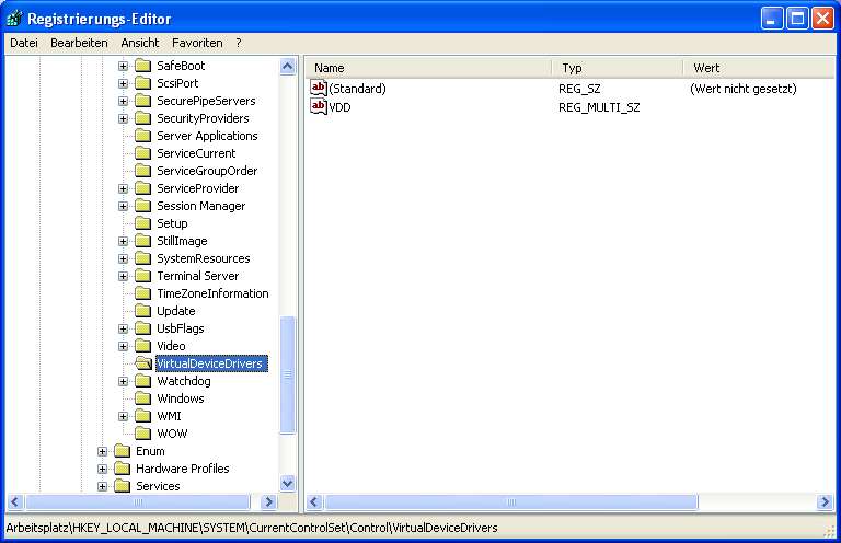

Gast #848791
Rufus t. Firefly wrote:
> Der dürfte die NTVDM, in der command.com unter XP läuft, überhaupt nicht
> interessieren.
...das ist auch so.
Ich habe mich heute weiter um das Problem gekümmert und mich bei MS in
die NTVDM Geschichte erstmal eingelesen und folgenden Beitrag gefunden:
http://support.microsoft.com/kb/314106/de
•  HKEY_LOCAL_MACHINE\System\CurrentControlSet\Control\
VirtualDeviceDrivers
Dieser Schlüssel speichert die Gerätetreiber, die in einer NTVDM-Sitzung
verwendet werden.
Diese Einträge werden von Windows Setup erstellt, wenn ein Gerätetreiber
installiert wird.
...im Dateianhang habe ich mal den Inhalt von dem entsprechendem
Reg-Eintrag auf meinem gestörten XP-Rechner kopiert.
Steht nicht viel drinn?!
Sollte da nicht irgendein USB-Tastaturtreiber drinn stehen?
Wer weis mehr...
I LIKE MS (....bäh)
