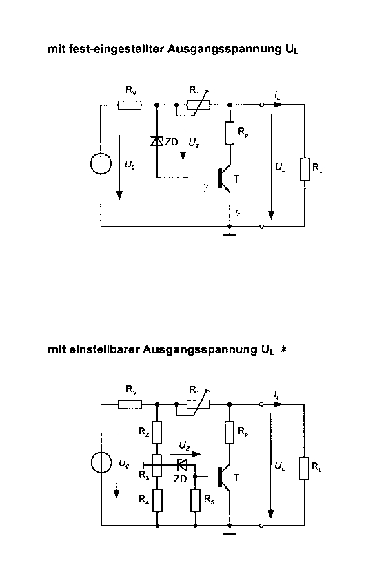

Hallo Leute,
ich beschäftige mich gerade mit den Grundlagen der Parallelregler. Bei
Schaltung 1 ergibt sich die Ausgangsspannung aus Uz + Ube. Warum is die
Schaltung aber so stabiler, als nur mit einer Z-Diode?
Wie geht man beim Bemessen solcher Schaltungen vor? Wie kann ich
Schaltung 2 dimensionieren bzw. Verhältnisse schaffen? Mich irritieren
die mehreren Unbekannten Widerstände. Uein und Uaus habe ich ja gegeben.
Wie legt man die Widerstände sinvoll fest? Wo finde ich zu
Parallelreglern noch Literatur? Was ist bei den Schaltungen
nachteilhaft?
Gruß msp430_crew
Persönliche Seite
Ist das poti in der ersten schaltung nicht an falscher stelle? Müsste
die Z Diode nicht hinter dem Poti sein?
Der unterschied zum Längsregler ist doch, das statt des Transistors ein
Widerstand am "verheizen" der Eingangsspannung beteiligt ist.
Ein Nachteil ist bestimmt das der Ausgangsstrom durch den
Reihenwiderstand begrenzt ist, ein Längsregler könnte den
Längstransistor voll öffnen und hätte bei solch einen Lastfall einen
geringeren Ausgangswiderstand.
früher war der Parallelregler durchaus beliebt, weil Strombegrenzung und
Kurzschlußfestigkeit nur vom Vorwiderstand abhängt und sozusagen
eingebaut sind.
Störend war vor allem, daß die maximale Verlustleistung am
Paralleltransistor im Leerlauf auftritt, der muß dann die ganze Leistung
verheizen, die maximal aus dem Ding rauskommen soll...
Gruß aus Berlin
Michael
