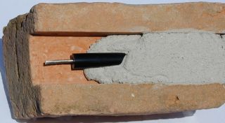

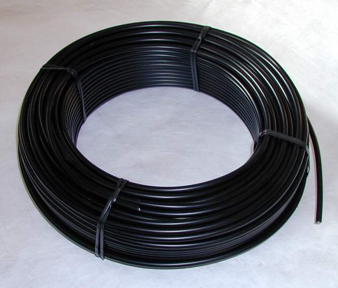

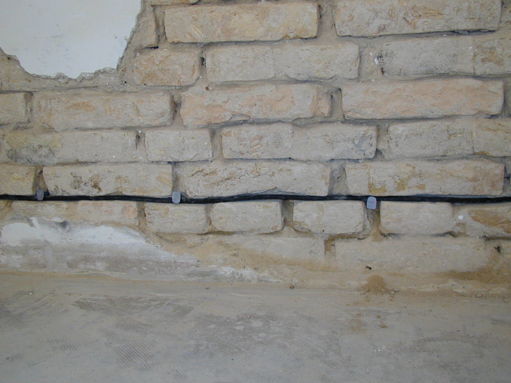

Ein kritischer Vergleich gegen die ständig negative Beschreibung der
aktiven Elektroosmose durch Skeptiker…
Seit Jahren wird permanent dieses anerkannte System der
elektrophysikalischen Verfahren angegriffen, neuerdings auch bundesweit
vor Gericht zitiert und da soll man ruhig bleiben... Ich sehe es als
eine Schande für unser hoch technologisches entwickeltes Land, mit
bisher bereits seit Jahrzehnten mehr als genug weltweit öffentlich
durchgeführten Bauausschreibungen von Architekten und Ingenieuren ,sowie
vielen internationalen zufriedenen Referenz - Kunden, noch solch einen
Unsinn über die angebliche Nichtfunktion der aktiven genormten
Elektroosmose in den Medien zu verbreiten.Genügend wissenschaftliche
Nachweise wurden bereits schon erbracht,das BAM Zeugnis - Nr.2/18776/1
vom 16.6.1978 zur Methode FEO-B von Tenge dürfte hier ein kleiner
öffentlicher Beweis dafür sein, das diese Verfahren sehr wohl
funktionieren und dies bereits schon im Jahr 1976. Dort wurde im
Langzeittest über 2 Jahre bewiesen, das eine Trocknung der Prüfwand mit
Elektroden innerhalb von 4 Monaten mit durchschnittlich 90 Prozent
erfolgte.Genügend weitere Prüfungen fanden in den Folgejahren statt.
Dazwischen liegen übrigens 30 Jahre Weiterentwicklungen zu Elektroden
und Steuerung ,die heute die Langlebigkeit gegen chemische Einflüsse
garantieren. Auch da wird nicht vergessen ständig zu behaupten, das
innerhalb kürzester Zeit der Stromfluss zwischen den Elektroden
ausfällt, da die Feuchte weg wäre, die Elektroden innerhalb kurzer Zeit
korrodieren - welch wunderbare Argumentation von Gegnern unseres
Systems, bei teilweise bis zu 20 Jahren Garantie die wir aktive
Elektroosmoseanbieter unseren Kunden schon lange bieten... Wie kann das
eintreten wenn wir diese Langzeit-Garantie abgeben ? Es tritt nicht ein,
weil die Anlage mit der notwendigen Haushaltsfeuchte des Mauerwerkes und
einem speziellem leitfähigem Putz arbeitet, sowie leitfähiger Kunststoff
keine Korrosion entwickelt. Soviel dazu.... Allein dies zeigt die
mangelhafte Fachkompetenz dieser sich selbst bezeichnenter Fachleute,
für etwas, was Sie garnicht kennen. Maximal wenn sich niemand um die
Folgebetreuung der Anlagen kümmert könnte es zu einem Ausfall kommen und
dies wird auch in der in 2006 geänderten Normung empfohlen. Ja , dazu
müsste man dann eben doch erst den Fach -und Sachverstand zu dieser Art
der Mauertrockenlegung besitzen, um derart argumentieren zu können.
Interessant ist allerdings welche " Fachleute " sich da so besonders
hervorheben bei Ihren Internet - Werbe - Kampagnen gegen ein genormtes
und zugelassenes Elektrophysikalisches Verfahren mit Elektroden. Sie
können und wollen dann Ihren beschreibenden Inhalt der Zauberkästchen
mit der Elektroosmose nicht einmal mehr selbst auseinander halten oder
mischen absichtlich alles zusammen und scheuen keinen Aufwand um dies zu
vermarkten und sich damit selbst in den Mittelpunkt zu
rücken.......Meist sind es noch ganz zufällig solche,die selbst in
dieser Branche tätig sind.Das Online-Lexikon Wikipedia wird als Beweis
zitiert, nur das die wenigsten dabei wissen, das es sich hier um ein
freies Lexikon handelt,die Eintragung zur Elektroosmose von 55 anonymen
Autoren erstellt wurde und uns auf spezielle Anfrage mitgeteilt wurde,
das dieser Eintrag nicht gerichtstauglich verwendet werden darf... Kein
Wunder wenn dann dort eine "Nichtfunktion der Elektroosmose"
entsteht.... Es werden seit Jahren streitende und nicht abgeklärte Texte
von Wissenschaftlern verwendet, um die Nichtfunktion dick zu
unterstreichen, deren Aussagen allerdings nicht einmal der
"Allgemeinheit der Wissenschaftler ” entsprechen und Einzelmeinungen
darstellen. Es werden permanent unwahre Behauptungen von selbsternannten
Kennern der Elektroosmose aufgestellt, niedergeschrieben, von anderen
wieder abkopiert und vermehrt, welche noch nicht einmal eine
"Grundausbildung" an einem dieser Verfahren besitzen, geschweige mit
diesem Verfahren langfristig gearbeitet haben um diese Aussagen treffen
zu können, - denn welche Fachschuleinrichtung lehrt dieses spezielle
Verfahren der Elektroosmose heute im Jahre 2009 ? Keine einzige. Aber
was nicht ist könnte ja noch werden... Die neue Berufsausbildung in

Tauglichkeit liegt in der ÖNORM B 3355 -2 vor und wird mit der Aussage
der gültigen Normung auch bestätigt. Auszug der Norm: Es werden
ausschließlich Verfahrensgruppen berücksichtigt,deren Wirkungsweise
wissenschaftlich allgemein anerkannt und deren praktische Tauglichkeit
erwiesen ist.Darunter fällt die aktive Elektroosmose mit einzubauenden
Elektroden im Mauerwerk und dem Anlagen einer Gleichspannung von bis zu
15 Volt. Die Normung sowie das BAM-Prüfzeugnis kann bei uns eingesehen

Wismar Zusammenfassung • Elektrokinetische Anlagen erfordern hoch
qualifiziertes Fachpersonal. Es handelt sich um ein Einsatzgebiet, das
sich nicht zur breiten Massenanwendung eignet,wie eine andere Leistung
im Bauhauptgewerbe. Positive Beispiele (siehe BUCHHEIM/ KAPS von der
Bauhaus-Universität Weimar) belegen diese Aussage.
