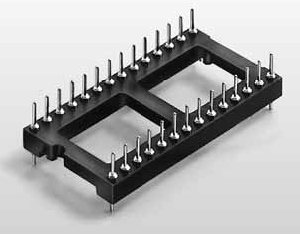

Hallo, das angehängte Bild zeigt eine 28pol. SMD-DIL Fassung. An den Eckpunkten sind vier Stifte zur Fixierung. Kennt jemand eine Bezugsquelle dieser Fassung mit 40 Pins? Gruß Karlheinz

Hier kommt das Bild! Verspäteter Aprilscherz? Was ist daran SMD?
#848492
Kein Scherz! Nur die vier unteren Eckpins werden durchgesteckt. Die anderen unteren Pins kommen auf SMD-Pads. Und wo steckst du das IC rein?
#848513
Da habe ich mich etwas mißverständlich ausgedrückt.
Die Platine (Skizze oben) mit dem Sockel (Skizze unten) wird in eine
normale 40pol Fassung gesteckt.
Hier der Aufbau von der Seite gesehen:
Eckpin Eckpin
---:--------------------------------------:--- Platine mit SMD-Teilen
---------------------------------------- 40pol. SMD-DIL Sockel
#848867
hä? Also suchst du keinen Sockel, sondern das Gegenstück dazu? Quasi einen Rahmen mit Pins, die man in einen Sockel stecken kann?
#849011

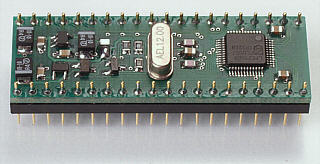

Hallo, da habe ich wohl Fassung und Sockel bzw. oben und unten bunt gemischt. Zum Stiftsockel auf dem Bild( dil.png ): Es gehen nach oben 28 Stifte weg. Unten sind nur 4 Stifte an den Eckpunkten. Die anderen Pins sind zum Löten auf SMD-Pads ausgelegt. Dieser Stiftsockel wird mit den Eckpins unter einer Platine montiert. Die Eckstifte dienen der Fixierung und der mechanischen Stabilität. Der Vorteil dieser Konstruktion ist, dass mehr Platz für die SMD-Bauteile auf der Platinenoberseite zur Verfügung steht. Ein Gegenbeispiel ist das angehängte Bild (siehe arm7ic.jpg). Hier sind alle Pins als Stifte ausgelegt und beanspruchen auf der Platinenoberseite eine Menge Platz. Statt des Sockels mit 28 Pins - suche ich einen Sockel mit 40 Pins. Gruß Karlheinz Karlheinz, kneife doch die überzähligen Pins einfach ab. Wenn du das mit einem scharfen Seitenschneider machst, kannst du die runden Plättchen auf die SMD-Pads schön löten. Helmut.
#849276
Hallo Helmut, viele Dank für Deine Idee. Habe ich gleich mit Zange und Feile umgesetzt. Gruß Karlheinz Antwort schreiben |
