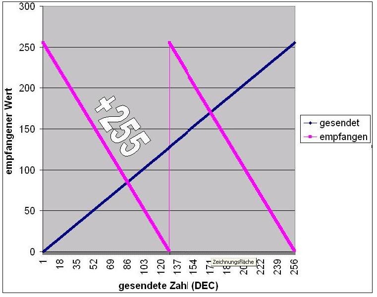

ich empfange über einen MAX485ECSA in meinem Ringspeicher im PIC18F bei
gesendeten Werten ünter 128 jeweils 2 char (2 Bytes), wobei der zweite
255 ist. Über 128 empfange ich ein Byte, das aber auch daneben liegt. Da
ich keine char-int Konvertierungen mache und auch keine eigenen integer
"zusammenbau" kann das fast nur am Konverter liegen ... grrrrrrr!
Liegt es evtl an meinem USB-RS485 Konverter-Kabel (FTDI)? Eigentlich
darf ein Konverter an den Signalinfos doch nichts ändern, oder?
Vielleicht kennt jemand einen guten, zuverlässigen Konverter, der ein
Bussystem vom PC (MFC) steuern kann?
Ich hänge ein Diagramm meiner Daten an.
vielen Dank!
Frank

Die FTDI-USB-Seriell-Bridges sind schon so ziemlich die besten
verfügbaren, gerade wenn es um RS485-Unterstützung geht. Die verfälschen
keine übertragenen Werte, aber das täten selbst die übelbeleumundeten
Prolific-Bausteine nicht.
Mir scheint Dein Problem recht eindeutig ein Softwareproblem zu sein, Du
wirst irgendwo vorzeichenbehaftete Werte und vorzeichenlose Werte
mischen.
