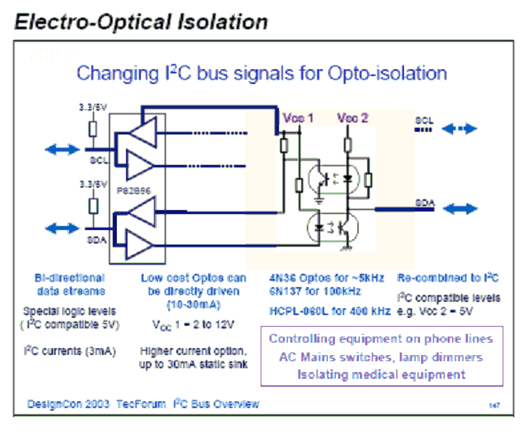

Hallo Leute,
habe einen i²c-Bus erfolgreich galvanisch getrennt (Standardschaltung
aus i²c Application-Note Phillips).
"Ausgangsseitig" nimmt die Schaltung nun aber natürlich "mächtig" Strom
auf um die Optokoppler durchzuschalten (11mA). Dies ist für meine
Peripherie jedoch zu viel, brauche also auf dieser Seite ebenfalls einen
Bustreiber, nur wie verschalte ich diesen nun?
von chris (Gast)
Also, zur Schaltung, der P82896 kommt zur Peripherieseite, und der
Optocoupler zur MCU-seite, so spart man sich einen weiteren P82896, dann
dürfte es problemlos funktionieren, sofern der Controller in der lage
ist, die Led anzusteuern.
Eine andere Lösung ist diese,
Component Values:
5 and 5' : PNP like 2n2219 or BC557
6 and 6' : NPN like 2n2222 or BC 547
1 and 1' : 270 Ohm
2 and 2' : 3300 Ohm
3 and 3' : 1800 Ohm
4 and 4' : 1000 Ohm
Optocouplers : 6n139 , 4n27 or Til 111

von chris (Gast)
also das Bild und Komponenten kommt von einer Newsgroup und orginal von
TI glaube ich und
ich habe es auch oft mit anderen, schnelleren optocouplern,
sowie ohne transistoren usw verwendet.
Der Trick dabei ist, daß sich die optocoupler nicht den low Zustand
dauern zurückmelden, und so verhindert werden, daß dauern low ausgegeben
wird. Das kann man auch mit integrierten Schaltkreisen machen,
am besten mit OC and/nand, aber es geht vieles.
Einen HC126 würde ich nicht nehmen, aber es geht problemlos,
einen als Buffer verwenden, und den Tristate-Eingang von dem
empfangs-optocoupler steuern, sowie am Ausgang einen Buffer, der
dauern auf GND geschaltet ist, und entsprechend vom optocoupler
den Tristate-Eingang beschaltet ist. So im Kopf brauchst du dann 4
buffer je Seite bei 2 Leitungen (SDA/SCL), genau ein IC.

@Gerhard: Was meinst Du nun? Die Grundschaltung wie von mir gepostet aus
der original Phillips i²c Application Note? Die habe ich (und sicher
auch viele, viele andere) schon aufgebaut und funktioniert auch
einwandfrei, nur die "sekundär"seitig sehr hohe Stromaufnahme ist noch
ein wenig problematisch.
Ich will das ganze halt realtiv schnell und einfach austauschbar bei
eventuellen Defekten haben. Deshalb DIP-ICs und möglichst viele
integrierte Schaltkreise und kaum Einzelbauteile.
Deshalb eben die Frage nach einem relativ günstigen Bustreiber-IC oder
vielleicht auch einfach solche eine Transistor-Widerstandskombi wie
benötigt in DIP-Bauform?!

von Henning (Gast)
also den p82b96 verwende ich schon MEHRFACH und er funktioniert in der
GRUNDSCHALTUNG AUS OFFIZIELLER I²C-APLLICATION NOTE absolut einwandfrei.
mein Problem war nun nur, dass ich auf der "Ausgangsseite" eben 10mA
benötige um die Optos direkt zu treiben. Dies habe ich jetzt stumpf
umgangen indem ich die Optokoppler in Richtung des Controllers
geschaltet habe und den Bustreiber in Richtung des dann entkoppelten
i²c-Busses gelegt habe.
Somit werden nun zwar 2Portpins mit jeweils 10mA belastet aber das
sollte bei ansonsten fast 0-Belastung (überall Treiber etc. dahinter)
nichts weiter ausmachen, auch wenn ich im allgemeinen nicht so der Fan
von Last direkt an Portpins bin.
