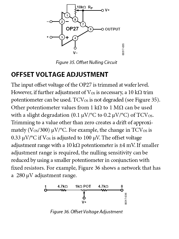

Ich möchte in einer Schaltung eine Möglichkeit virsehen, auch noch den
kleinsten Offset-Fehler mit einem Trimmpoti abgleichen zu können.
Der Offset-Abgleich-Bereich ist mit einem 10k-Trimmer +-4 mV.
Das Datenblatt zeigt, das man mit zwei Widerständen 4k7 den
Offset-Abgleich-Bereich auf +-280 uV verkleinern kann.
Ich möchte nun einen Offset-Abgleich-Bereich von nur +-50 uV haben.
Mein Gedanke ist nun, das ich nur einen 800k Widerstand nehmen würde,
und zwar zwischen Schleifer und V+. Mache ich da einen Gedankenfehler?
Kann mir jemand sagen, welchen Vorteil es hat, den
Offset-Abgleich-Bereich mit zwei oder nur mit einem Widerstand zu
verkleinern?

=> Der zu verwendende Trimmwiderstand hängt vom möglichen Offset ab,
nicht umgekehrt !
Applikationsschaltungen sind i.d.R. sinnvoll.
Gruss
#849788
Die Widerstandskette mit 10k Gesamtwiderstand musst du im Zusammenhang
mit der Innenschaltung sehen. Möglicherweise verschlechtert sich wie in
dem DB-Auszug angesprochen der TK des Offsets oder auch  die
Rauscheigenschaften der Schaltung.
