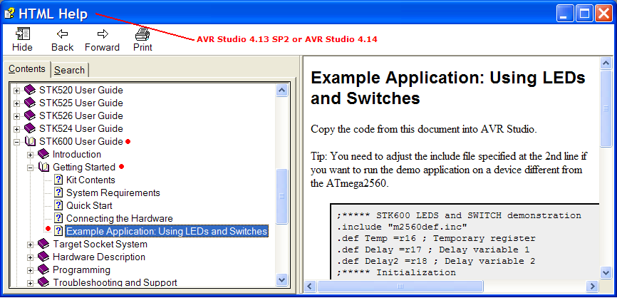

(Firma: TravelRec.) Persönliche Seite #851064
Der Knopf zum Generieren des Codes? Den Code mußt Du schon selber
schreiben, in ASM oder C. Einen Assembler liefert das AVR-Studio mit,
Ein kostenloser C-Compiler wäre zum Beispiel WinAVR (GCC). Im AVR-Studio
gibt es eine gute Online-Hilfe zum Assembler und zum STK600, wie man die
Karten aufsteckt und welche Kabelverbindungen hergestellt werden müssen.
Dann muß die VTarget-Spannung im AVR-Studio im Programmierfenster (Käfer
mit AVR-Aufschrift drücken, Reiter Hardware wählen) korrekt eingestellt
werden, der passende Programmier-Modus und die passende Frequenz gewählt
werden und dann geht´s los. Das Board selbst ist beim Proggen jedenfalls
verdammt schnell :-)
