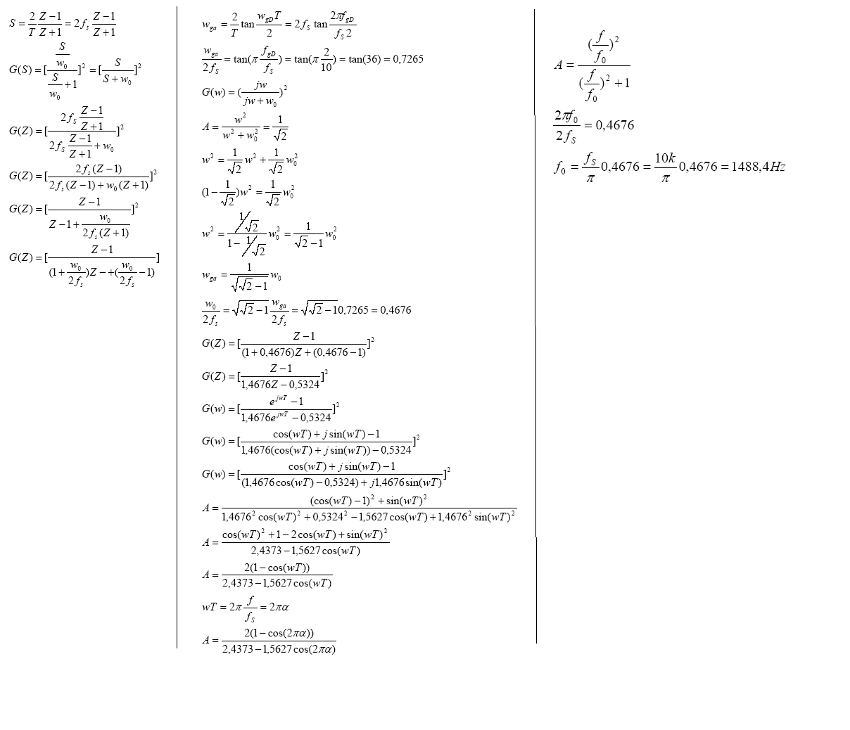

Gast #850655
Die korrekte Lösung hab ich mal im Dateianhang angehängt.
Für mich stellt sich nun die Frage was ist die digitale bzw. analoge
Übertragungsfunktion?
Ist das das digitale System?

#850699
A(f) ist keine Übertragungsfunktion sondern der Amplitudengang des
analogen Systems. Schau dir mal an wie das zusammenhängt.
Der Lösungsweg müsste in etwa so aussehen:
G(s) -> BLT->G(z)  //hier Abtastfrequenz und Grenzfrequenz des digitalen
                   //Systems berücksichtigen
G(s) -> A(f)
G(z) -> A(jw)
Wie kommst du auf folgendes??
iese Aufgabe habe ich so gelöst:
A(w) = |G(w)| = \frac{wg(analog)^2}{wg(analog)^2+wo^2} =
\frac{1}{\sqrt{2}}
nach fo umgestellt:
damit setzt du den analogen HP gleich mit den 3dB. Das soll soweit du
hier geschrieben hast nur für den digitalen Teil zutreffen -> ist somit
unnötig

Wenn ich die folgende Formel in meinen Rechner eingebe und für fo =
1487,78 Hz einsetze, dann erhalte ich die Werte von der Tabelle (siehe
Anhang) rechte Spalte. Also ist dies doch mein analoger Amplitudengang.

Gast #851587
Also ich vermute das Überschriften "analog" und "digital" von der
Tabelle vertauscht sind. Denn eigentlich müsste es doch so sein, dass
beim digitalen Amplitudengang eine Stauchung statt findet.
Bei f=5kHz ist der analoge Amplitudengang bei -0,7dB, während beim
digitalen Amplitudengang 0dB. So müsste es doch sein oder?
#855385
Das ist also der deutsche Ing. Nachwuchs gezüchtet in turboschnellen
FHs. Die Personaler werden eine Freude mit dir und deinen Kollegen
haben.
Dein ursprüngliches G(s) (Hochpass.PNG) bedeutet sicher nicht das der
Betrag von diesem G(s) gleich dem ist was du berechnet hast.
G(s)=(s/wo)²/(s/wo +1)²=> s=jw => G(s)=-w²/(-w²+2jwwo+wo²) =>
(konjungiergt
komplex erweitern (falls das in FHs gelehrt wird))
|G(s)|=(((-w²(wo²-w²))²+(2wwo)²)/((wo²-w²)²-4w²-wo²)^0.5=1/2^0.5
jetzt w=2000*2*pi einsetzen und nach wo^2 auflösen (Quadratische
Gleichung,
musst du selber machen)
dann dein s=2/T *(z-1)/(z+1) einzetzen dann hast du G(z) -->
z=e^(jwT)
einsetzen Betrag von G(z) berechnen. Und dann kannst du Betrag G(s)
(kontinuierlich) mit Betrag G(z) vergleichen
#856281
>>Der Betragsbildung von G(w) müsste auf jedenfall so stimmen.
Wenn du das glaubst solltest du aber nochmals dein Abi nachholen.
Du gibst eine Funktion G(w) an hast aber auf der rechten seite nur eine
Grenzfrequenz und ein wo, aber keine Frequenz w. Was ist das bitte schön
für eine Funktion. Die stimmt doch hinten und vorne nicht.
Das selbe wäre eine Funktion   A(x)=y+2*y  merkst du was linke Seite
abhängig von x --> rechte Seite weit und breit kein x vorhanden.
In deinen Bild gehst du von G(s)=(s/wo)²/((s/wo)+1)² aus kannst aber
offensichtlich nicht (a+b)² richtig auflösen oder meinst du
G(s)=(s/wo)²/((s/wo)²+1) nur das ist aber !!!!!!!!!! GrenzSTABIL
und somit unbrauchbar, weil bei s=jwo=wo  --> INSTABIL
Und billineare Transformation heisst das du ein G(s) in ein G(z)
transformieren sollst und dazu dein s=2/T (z-1)/(z+1) (Könnte ich dir
auch erklären woher diese Formel kommt unterlasse ich aber weil du
erstmals die Grundlagen lernen solltest) einsetzen musst.
