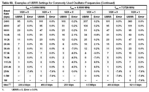

ich möchte ein Händie (Siemens ME45) von einem ATMEGA16 über USART
ansteuern lassen. Der ATMEGA16 hat durch einen externen Quarz eine
Taktfrequenz von 4 MHz. Lt. AVR-Manual könnte man z.B. eine Baudrate von
19200 einstellen, wenn man unter 1% Baudratenfehler liegen möchte.
Das Händie, probehalber von Hyperterminal angesprochen, bevorzugt 115200
Baud, da werden schön lesbare Zeichen hin und her übertragen.
Und nun? Muß man  man die USART-Verbindung über die serielle
Schnittstelle vergessen oder gibt es da spezielle Tricks?
Viele Grüße
Alexander

@Alexander:
Wie schon Karl Heinz Buchegger schrieb: Das eine hat mit dem anderen
nichts zu tun. Du mußt auf jeden Fall die exakte Baudrate einstellen -
Im Fall der Library von Peter Fleury einfach via...
#define UART_BAUD_RATE   115200  /* Baurate in Herz */
...wäre zum Bsp. die Einstellung für 115200 Baud.
Schau dir mal die angehängte Tabelle aus dem Atmega16 Datasheet an.
7.3728Mhz wäre gut für dich...
Mario
