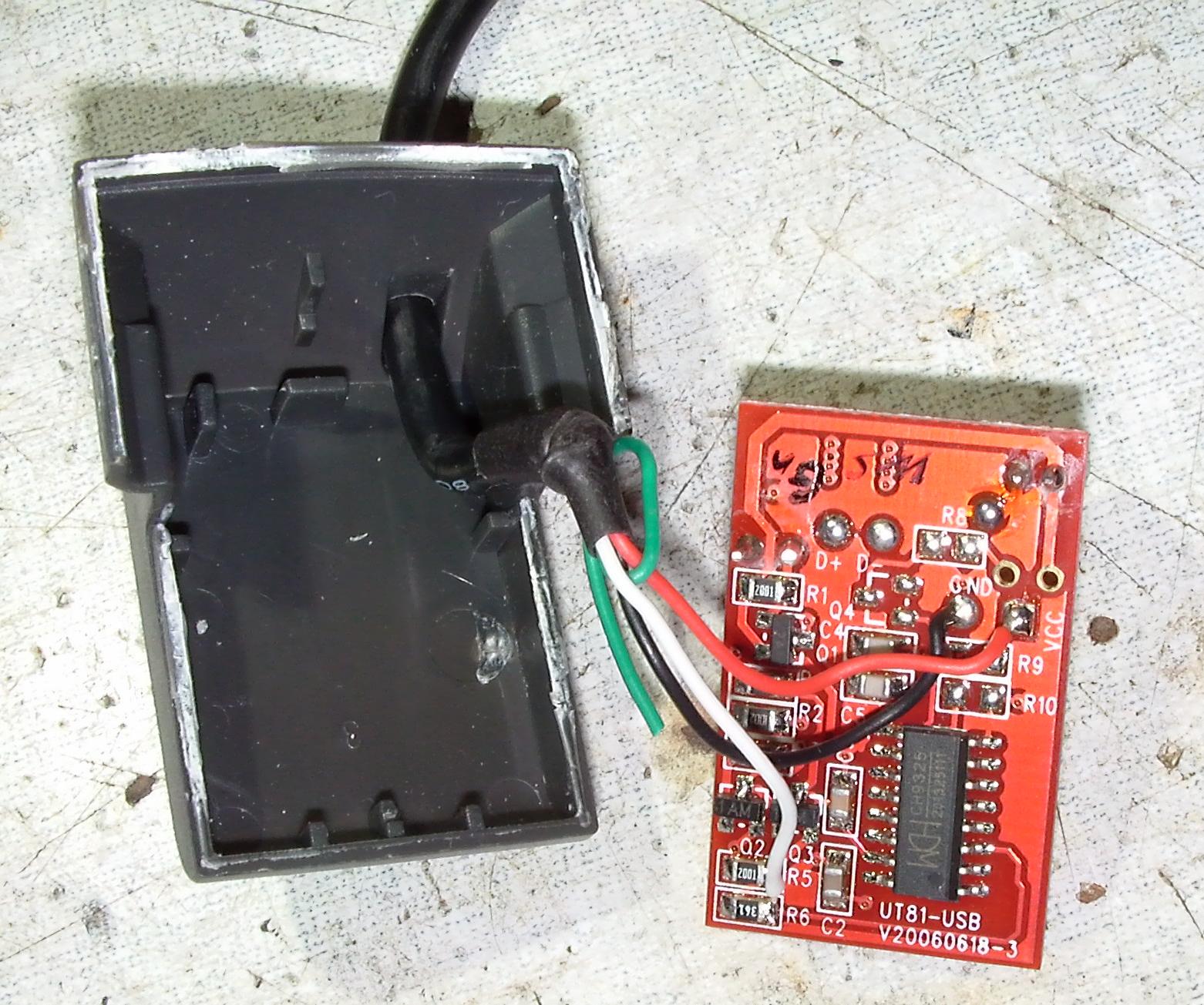

Meine Lösung zur Benutzung unter Ubuntu: Umbau des alten Adapters mit
dem Hokitec CH9325: Entfernen des USB-Kables und Ersatz durch ein
USB-Kabel mit RS232-TTL-Wandler (Ebay: USB auf RS232 TTL UART PL2303HX
Konverter). Kosten: <5Euro für das Kabel, Zeitaufwand: ca. 30 Min.-
- Gehäuse des Adapters vorsichtig öffnen. Ist zugeklebt. Mit dem
Cuttermesser an der Klebestelle entlangfahren, dann vorsichtig
aufhebeln.
- USB-Kabel von der Platine ablöten.
- USB-Kabel mit RS232TTL-Wandler anlöten: rot -> vcc, schwarz -> GND,
weiss (RX) -> Pin 3 vom CH9325 oder an R6 (360Ohm), das ist etwas
einfachr anzulöten. Grün (TX) wird nicht benötigt.
Vorteil:
- Geht sofort im Minicom (19200, 7O1).
- Die Originalsoftware "UT61E Interface Program Ver:1.00" läfut prima
unter Wine. Ich habe COM2 auf /dev/ttyUSB0 gelegt.
