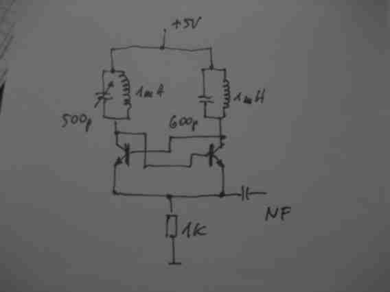

ein Oszillator, der bei der Resonanzfrequenz eines
Parallelschwingkreises schwingt, ist bekannt.
Was ist, falls man zwei Parallelschwingkreise in Serie schaltet?
Könnte man damit vielleicht folgendes realisieren.
Der erste Schwingkreis wird auf 100 kHz dimensioniern, der zweite wird
abstimmbar (Dreko) von 100 auf 110 kHz ausgeführt. Man könnte daraus
vielleicht einen gut durchstimmbaren NF Generator bauen.
Was meint Ihr dazu?
Sepp
Gast #850853
Etwas abgewandelt, mit 2 seperaten Oszillatoren und einem Mischer wird
das im HF-Bereich gelegentlich gemacht. Für den NF Bereich würde es auch
gehen ist aber unüblich. Da nimmt man eher einen Wien-brückenoszillator
(RC) und stimmt mit einem Stereo Poti durch. Sonst gibt es eine Menge
fertige Funktionsgenerator-ICs.
Gast #850926
Hi, Sepp,
die Schwierigkeit ist, die Bedingungen für eine quasistationäre
Schwingung hoher Qualität für beide Signale gleichzeitig zu erfüllen.
Wir brauchen für beide Frequenzen eine Kreisverstärkung von genau 1.
Denn mit ein klein wenig mehr tendiert der Oszillator Richtung
Übersteuerung und Rechteck, mit ein klein wenig unter 1 reißt die
Schwingung ab.
Deswegen wählen wir einen Arbeitspunkt des Oszillators, bei dem etwas
mehr Strom infolge höherer Amplitude die Kreisverstärkung vermindert.
Beim Doppeloszillator hätte diese Selbstregelung bei der einen Frequenz
den Effekt, daß die andere mal übesteuert und mal abreißt. Danke, nein.
Ciao
Wolfgang Horn
Gast #850933
Früher™ eher nicht, findet sich als sogenannter 'Schwebungssummer' in
vielen klirrarmen Sinusgeneratoren für den Audiobereich.
(Firma: Rehrmann Elektronik) #850992
Einen Oszillator für zwei Frequenzen gleichzeitig wirst Du nicht
hinbekommen, vor allem dann nicht, wenn die Frequenzen dicht beieinander
liegen. Die beiden Schwingungen neigen dann dazu, sich gegenseitig zu
synchronisieren, sodass es nur eine Schwingung gibt. Die beiden
Schwingkreise müssen in separaten Oszillatoren gegenseitig gut
entkoppelt eingebaut werden.
Du hast dann aber immer noch das Problem, dass sich die absolute
Frequenzdrift der Oszillatoren direkt als absolute Drift auf das
Mischsignal auswirkt. Willst Du also 100 Hz aus 100 kHz generieren,
werden relative Frequenzabweichungen der "Mutteroszillatoren" um den
Faktor 1000 verstärkt. Ganz davon abgesehen wird auch die Einstellung
niedriger Frequenzen zur "Fummelarbeit"
Jörg
(Firma: Rehrmann Elektronik) #851003
nochwas:
Alternativ kannst Du noch probieren, die Schwingkreise auf gleiche
Frequenz abzustimmen und kapazitlv oder induktiv lose zu koppeln.
Gekoppelte Schwingkreise haben 2 Resonanzfrequenzen (Gleichtakt und
Gegentakt), auf denen sie auch gleichzeitig schwingen können, wenn sie
in geeigneter Weise angeregt werden. Über den Kopplungsgrad kannst Du
dann den Abstand der beiden Resonanzfrequenzen und die sich daraus
ergebende Schwebungsfrequenz einstellen.
Jörg
Gast #851842
das Argument von Wolfgang ist sicher richtig. Es muss für jede Frequenz
die
Verstärkung 1 sein.
Jetzt habe ich einen Vorschlag für einen "Doppeloszillator". Kann mir
jemand helfen und diesen mit PSPICE testen.
Sepp
