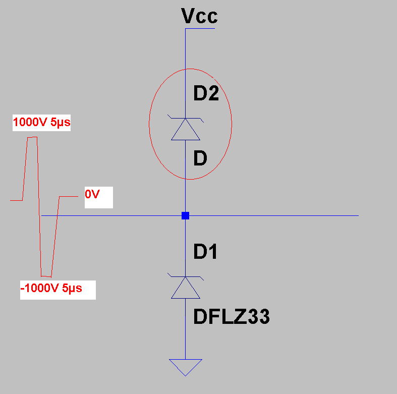

ich hab eine Frage zur Schaltung im Anhang. Nehmen wir mal an, ich will
mit dieser Schaltung den Eingang eines µC schützen (auf der rechten
Seite). Am Eingang (linke Seite) rechne ich mit starken Spannungsspitzen
in positiver und negativer Richtung. Schutzbeschaltung mit Kondensatoren
bzw. Tiefpassfilter ist nicht möglich und nicht gewünscht, weil schnelle
digitale Signale (z.B. 0-24V) übertragen werden.
Die Funktion der Z-Diode von der Signalleitung gegen Masse ist mir
klar... überschreitete die Spannung der Signalleitung die Zehnerspannung
der Z-Diode habe ich einen Kurzschluss der Signalleitung gegen Masse -->
µC ist geschützt.
Nun hab ich schon sehr oft gesehen, dass man auch noch eine zweite
Z-Diode gegen Vcc einbaut... ich verstehe aber nicht ganz wozu?? Es muss
wohl für den Fall einer negativen Spannungsspitze gedacht sein...
verstehe das aber nicht so ganz.
Generelle Frage: Kann man das irgendwie besser machen? Es gibt ja auch
spezielel TVS Dioden (Transient Voltage Surpressors). Wäre das besser???
Gruß F.B.

Was spricht dagegen, ganz normaler Dioden zu nehmen? Damit hast du die
Spannung auf den Bereich -VF, Vcc+Vf reduziert wobei VF für
Vorwärtsspannung steht.
Das Eingangssignal wird dann aber kurzgeschlossen, deshalb sollte da
noch ein Widerstand in Serie rein.
Alle Bauelemente müssen ausreichend dimensioniert sein.
virtuPIC
#851237
Ich würde TVS Dioden nehmen, die haben geringere Kapazität und sind
schneller als irgendwelche Signaldioden.
Die meisten aktiven CMOS Bauelemente haben bereits interne Dioden am
Eingang, du benötigst also keine externen, so lange du den Strom mit
einem seriellen Widerstand begrenzt. Den Strom den diese internen Dioden
aushalten, findest du im Datenblatt des Bauelements.
