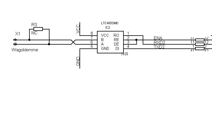

#851756
Vergiss jetzt mal das Geschreibsel von oben.
Dein Problem ist ganz einfach zu lösen:
Du brauchst eine RS485-Schnittstelle.
Dazu verwendest du einen RS485-Treiber. Je ein IC schließt Du an die TXD
und RXD-Leitung Deiner Mikrocontroller an. Diesen verwendest Du statt
dem üblichen RS232-Chip ( z.B. der MAX232)
Dann werden alle Mikrocontroller mit einer zweiadrigen Leitung
miteinander, über den RS485-Chip  verbunden. Ebenso Dein PC. Ich habe
mir testweise ein TTL-RS232-Kabel von FTDI besorgt und da dann direkt
einen LTC485 angeschlossen, das Kabel liefert dann sogar die 5 Volt für
den Chip.(Und die Kosten waren sehr niedrig, im Vergleich zu käuflichen
Lösungen)
Nun können alle Mikrocontroller mit Deinem PC kommunizieren, das
Protokoll ist das gleiche, wie bei RS232. Nur die Übertragung der Daten,
also der "physical layer" ist nicht mehr -15V bis 15V, sondern eben ein
diferenzielles Signal.

#852653
obelix wrote:
> Danke für Eure Antworten.
> @Raimond: Das sind H0 Antriebe. Ich habe mich auch schon gewundert, dass
> diese so viel Strom ziehen.
> @Maik Geßner: Der ZVN4206A kann wenn ich das Datenblatt richtig
> verstanden habe 0,6 A Dauerstrom und 8 A bei Pulsen, oder habe ich da
> was falsch verstanden??
Nein hast du nich. ich rechne da aber generell so, das ich locker 10%
sicherheit im Dauerstrom habe. und wenn ich 3A Spulen-I fahre dann ich
ja net gesagt, das dieser Strom nur einige µsec. anliegt. lass mal einen
Fehlerfall eintretten... dann ham sich deine 8A pules mal schnell
erledigt.
ich en erfahrungswert.
#852745
obelix wrote:
> Also, die Sache mit dem Treiber IC hab ich jetzt gelöst. Ich hab einen
> brauchbaren Transistor (BD679) für diese Steueraufgabe gefunden.
> Funktioniert auch alles Einwadnfrei.
> Nun habe ich noch eine Frage zu der RS485 Schnittstelle:
> Ich finde beim Suchen nach Infos zum RS485-Bus meinst nur Infos zum
> Profibus. Ich verstehe noch nicht genau, wie der Profibus mit der RS485
> zusammenhägt.
Profibus ist zwar entfernt auch RS485. Aber nur "physikalisch",
Protokoll ect. ist anders.
> ich habe aber folgende Schaltung gefunden:
> http://www.e-lab.de/diverse/RS232-ProfiSCH.pdf
> Kann ich diese benutzen, um die RS485-Schnittstelle zu realisieren??
> Die Mikrokontroller kann ich doch dann einfach mit dem MAX485 oder so an
> den Bus ansschließen. Hier muss ich allerdings auch einen
> Mikrokontroller-Pin zum Festlegen der Übertragungsrichtung beschalten,
> oder??
ja, das brauchst Du.
Max485 geht, denke ich.
> Nochmal Danke für Eure Antworten.
(Firma: tktronic) #853550
frank,
denke bitte dran, RS485 musst Du als Bus betreiben. Aso vorne und hinten
schön abschliessen mit 120 Ohm. Je nach Bitrate dürfen Deine
Stichleitungen zu im Busverlauf angeschlossenen Geräten nicht zuuuu lang
sein.
Um aus'm PC raus die Sache zu machen brauchst Du einen Konverter
RS232<->485.
Also 232<->TTL <-> TTL<->485. Kannste selber bauen, IC's gibt es da
genug (Linear hat da ziemlich kompaktes Zeugs...).
Falls Du half-duplex machst, brauchst Du nur 2 Leitungen. Die
Buszuteilung geht über deine Protokoll-SW. Allerdings musst Du deinem
232-485 Konverter für den PC beibringen von Tx auf Rx umzuschalten.
Ginge über ein Modemsteuersignal z.B.
Allerdings muss das von 232->TTL gewandelt werden.
Der Rest wäre dann SW.
Gutt lack, tom.
