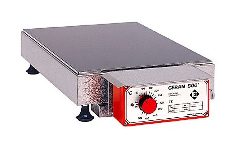

Heizplatte (ähnlich Ceranfeld) zum SMD-Löten
Gast #851508
Hallo SMD´ler,
in einem Beitrag wird eine Heizplatte gezeigt (sieht aus wie ein
quadratisches Ceranfeld). Die bestückte Platine wird aufgelegt und
anschließend die Platine solange erhitzt, bis die oben aufgebrachte
Lötpaste schmilzt und sich die Bauteile in ihre Pads "setzen".
Anschließend wird die Heizplatte abgestellt.
Hier der Link:
http://www.elk-tronic.de/Services/Kleinserie/Kleinserie.htm
Frage: Geht das mit handesüblichen Ceranfeldern?
Was sind eigentlich die Stäbe, die sich erhitzen? bekommt man die
einzeln?
Hat jemand mal so etwas selbst gebaut?
Wäre eine (gute?) Alternative zum Pizzalötofen.
Grüße aus Köln
Marco

Hallo Marco,
vor einer Weile habe ich mir ein Ceran-Grillfeld ersteigert. Das kommt
dem im obigen Link gezeigten Ceranfeld recht nahe. Ich nutze es jedoch
nur zum Vorheizen mit ca. 150°C (mit dem eingebauten
Bimetall-Thermostat). Das eigentliche Löten mache ich dann mit einer
Heißluftstation mit breiter Düse. Auf diese Weise habe ich schon einige
Leiterplatten bestückt und es geht recht gut.
Die Heizstäbe der im Link gezeigten Heizplatte sehen aus wie Quarzrohre
mit interner Heizwicklung. In meiner Heizplatte ist eine Keramikplatte
mit Kanälen, in die ein gewendelter Heizdraht eingelegt ist.
Gruß,
Alexander

Gast #4058312
Vielen Dank Peter, wollte ich schon immer mal wissen!
Ich füge mal die Daten von zwei möglichen Platten ein (die beiden
quadratischen, siehe Fotos im Link oben):
Modell 11 A: 280x280 Heizfläche, 2kW (230V)
Modell 33 A: 430x430 Heizfläche, 4,4kW (400V)
NiCr-Ni Temperaturregler (Regelbereich 50...500°C)
Anheizzeit auf 500°C in ca. 8 Minuten
Im Durchschnitt also ca. 2,5W/cm², scheint ein guter Richtwert zu sein.
