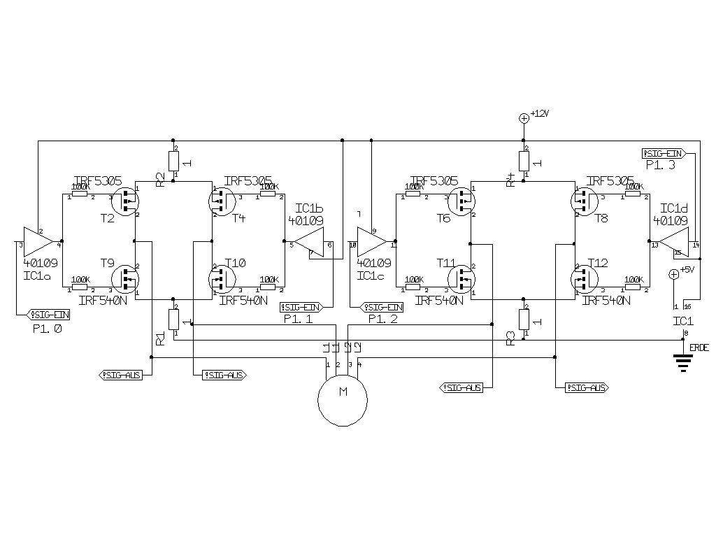

Hallo, kann mir jemand ein Bild posten wie eine Halb-Brückenschaltung im
Grundaufbau aussieht? Ich verstehe den Sinn einer H-Vollbrücke. Z.B. bei
Motoransteuerung > Antrieb in beide Richtungen. Doch wie soll eine
Halbbrücke funktionieren? Ist es so, das sie aus zwei Transistoren
besteht und der Motor nur in eine Richtung läuft? Habe ein HALF-H Driver
SN754410 gefunden. Da steht  das er entwickelt wurde um z.B. Magnete
bidirectional anzusteuern. Doch ich kapiere nicht Ganz wie das gehen
soll. Kann mir jemand eine Beispielschaltung posten mit
Magnetansteuerung?
Gruß vladoo
Halbbrücken werden im Allgemeinen verwendet, um eine Phase einer
Drehstrommaschine zu steuern. Eine Halbbrücke wird immer pro Phase
eingesetzt und kann so dieses Ende der Leiung auf Masse bzw. Vcc legen.
eine Schaltung für einen Magneten die diesen in beiden Richtungen
bestromen kann benötigt eine Vollbrücke. Da hier beide Enden auf beide
Potenziale gezogen können werden müssen.
Gruss
Jochen
