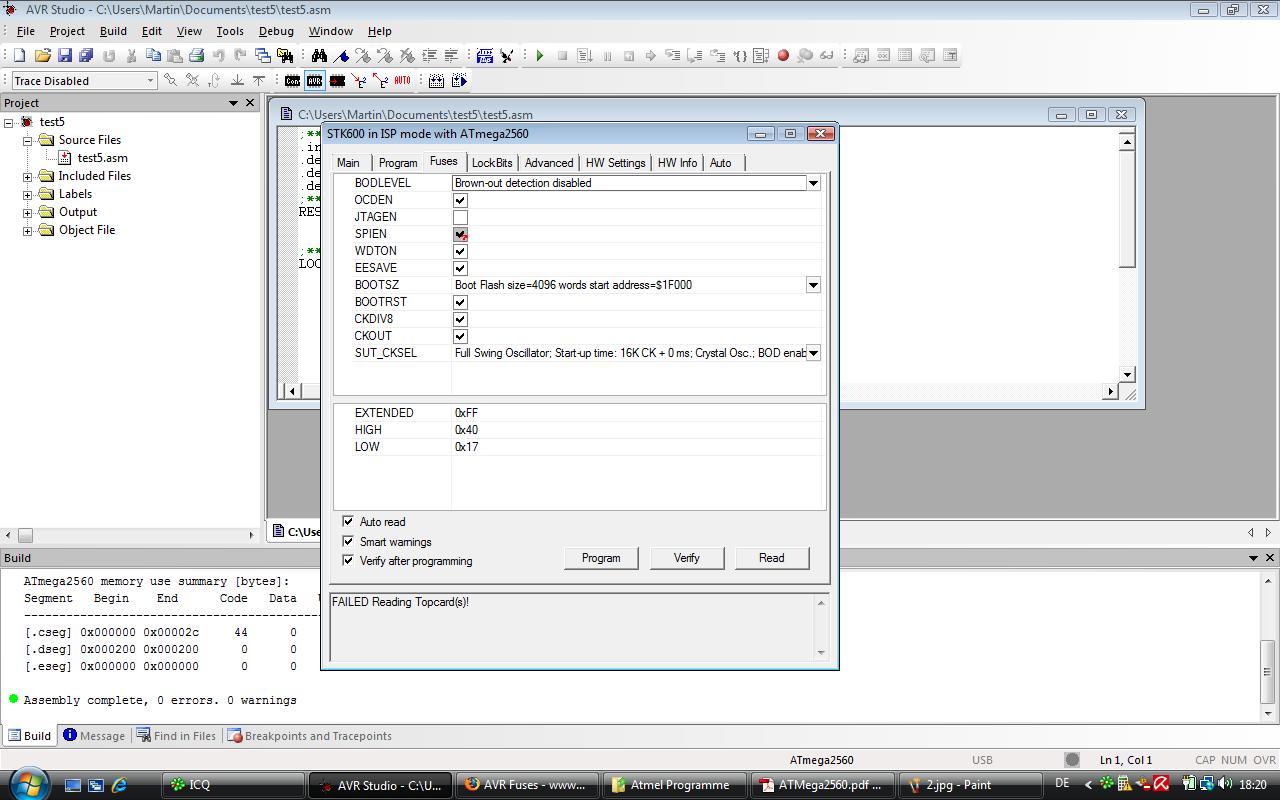

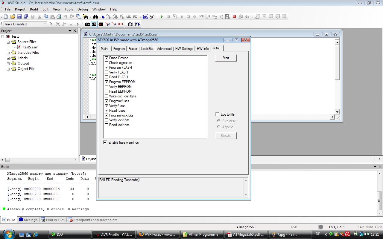

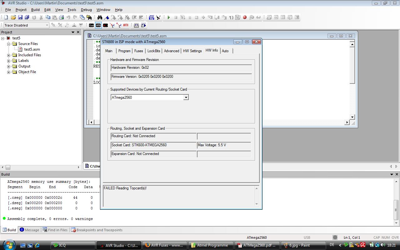

Kann sich jemand bitte meine Einstellungen anschauen?
Ich verzweifle gerade, versuche seit Tagen es hinzubekommen,
ist ein Atmel STK600 Board mit dem ich es versuche.
Der Prozessor entspricht dem der mitgeliefert wird
ein ATMega2560
Wäre wirklich dankbar.

Hmm, meine Glaskugel ist nicht sehr groß, aber ich vermute ein
elektrisches Problem.
Gib mal ein paar mehr Infos.
Überall in den Fenstern auf "read" gedrückt ?
Läuft der Oszi ? Eventuell mal mit interner Clock prüfen.
Ach ja, Input Files wären nicht schlecht :-)

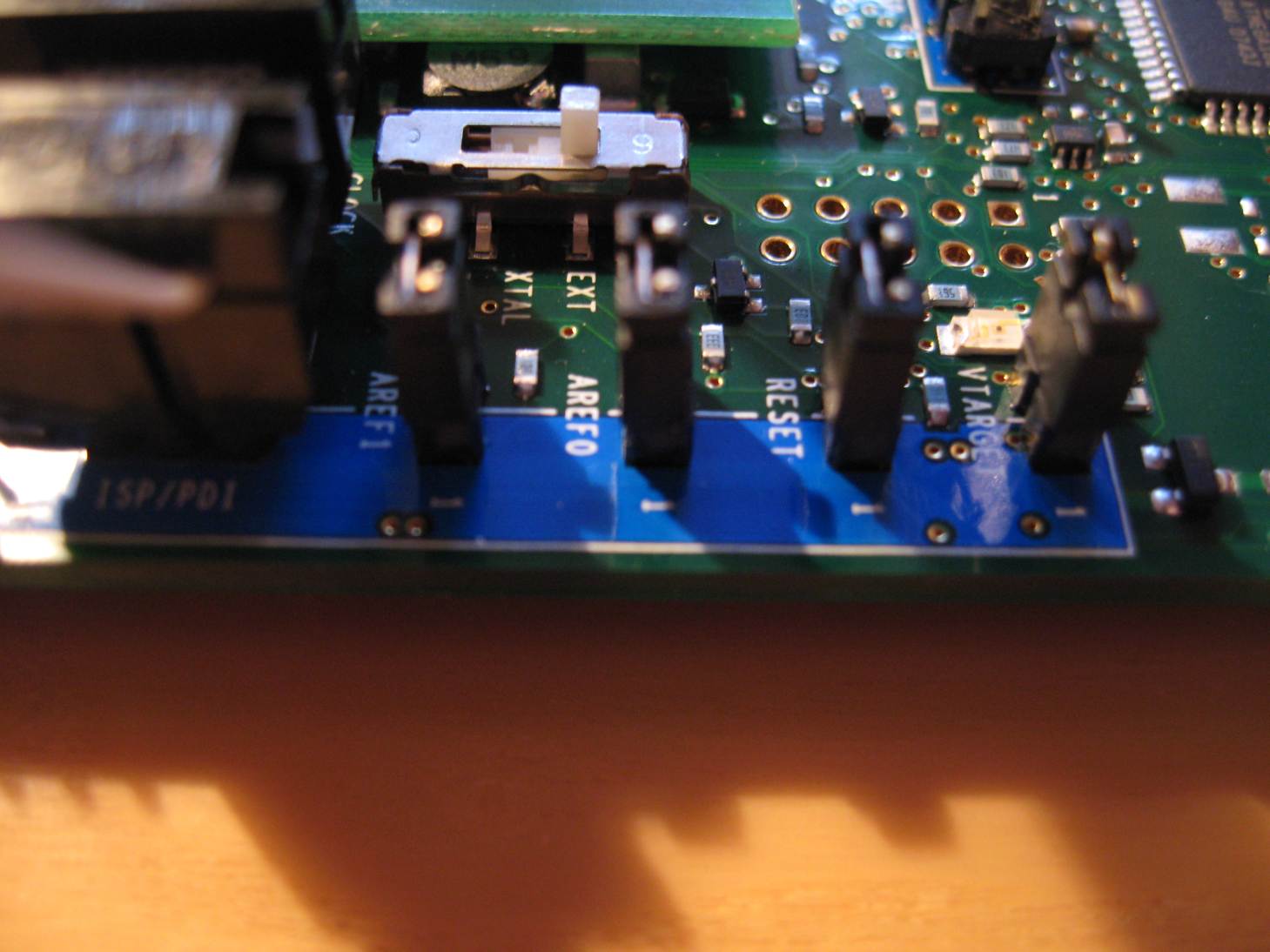

Und wie war deine Frage bzw. dein Problem nochmal?

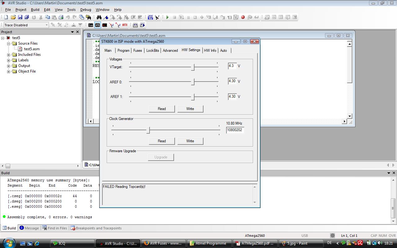

Nimm nur Bild 2 damit kannst du nichts kaputt machen. Als Input File
nimmst du einfach das Hexfile das der Assembler erstellt wenn er keine
Fehler auswirft.
Hätte ein Attiny nicht erstmal gelangt um sich mit dem AVR-Studio
zurechtzufinden nicht das du deinen ATM2560 verfuselst

Was ich machen möchte? Möchte eigentlich nur das Beispielprogramm das in
der Hilfedatei vom AVR studio ist in den Prozessor schicken...

OP (Firma: lernender) #852712
danke, hab übrigens überall auf read gedrückt, danke!
wie prüft man so ein Board auf den internen oszi?
Entschuldigung, ich hab noch nicht viel mit Mikrocontrollern gemacht.
Was ich auch nocht hinbekommen hab, nachdem ihr mir oben den tipp
gegeben habt, den Code in Hex hat das Board angenommen und auch
rübergeladen, aber irgendwie ist nichts passiert... ;-(

OP (Firma: lernender) #853394
danke für den Tipp,
laut Grafik würde sich jetzt im Tab "Programm"
->Flash
   -> Program
(Ich rede von meinem vierten Post zu diesem Thema, deklariert als
"2.jpg"
sich die Taste nun drücken lassen, aber wenn ich dies drück passiert
garnichts! ;-( Wirklich nichts, AVR Studio nimmt meine Eingabe überhaupt
nicht an!
Hat jemand eine idee woran dies liegen könnte?
OP (Firma: lernender) #855564
Also hab nun das Problem behoben bekommen! ;-)
Es lag daran das im ganz Aktuellen AVR Studio ein Bug ist, man kann die
Programm Taste zwar drücken, läd aber nichts in den Chip.
Dies kann man lösen in dem man den Hex code in den Chip läd und nicht
die Daten vom Simulator.
