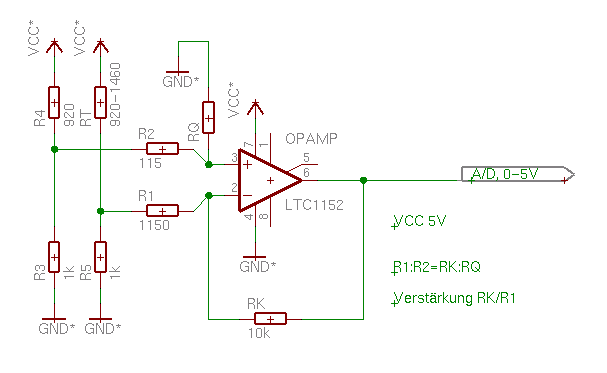

Ich habe nur eine Versorgungsspannung von +5V und GND(0V). Deshalb
verwende ich einen Rail-to-Rail-Op dem eine rein positive Spannung
ausreicht um ueber den gesamten Bereich zu arbeiten.
Ich muss einen variablen Widerstand von 920 Ohm bis 1450 Ohm auf den
Bereich 0V bis 5V abbilden um den nachfolgenden A/D-Wandler moeglichst
gut ausnutzen zu koennen.
Den OpAmp wollte ich als Differenzverstärker beschalten, da ich dadurch
direkt ein Offset auf GND (durch die Differenzbildung) wegbekommen kann
und dann mit dem Verstärkungsfaktor den Maximalwert auf 5V bekommen
kann. (so habe ich mir das zumindest ausgedacht)
Im Anhang habe ich mal meine Schaltung angehängt. (habe bei Eagle keinen
OpAmp gefunden mit invertierendem Eingang oben, deshalb sieht das etwas
seltsam aus)
Mein Problem ist dabei RQ, der ja in Reihe mit R3 nach GND geht und
ausserdem ist da noch R2 "auf dem Weg zu GND" dazwischen. Und R2+R4
gehen sogar noch gegen VCC...meine Frage also:
Geht das überhaupt mit nur einem OpAmp (die Rail-to-Rail-Amps kosten ab
5euro aufwärts weshalb ich da ungern mehrere von einsetzen möchte) ? Wie
ist die Schaltung richtig bzw. wie muss ich die Berechnungen anpassen ?
Ich will das ungern durch herumprobieren lössen sondern lieber "sauber
mathematisch".
Lars.

Gast #4976
Hi Lars, Hi Henning
im Prinzip hat Henning recht. Die Brückenspannung ändert sich von
2,032Volt bis 2,604V. Der OP sieht nun die Differenz  also 0,57V
maximal.
Die Verstärkung ist durch R1 und Rk vorgegeben mit knapp 10. Die
Ausgangsspannunng liegt dann etwas unter 5V bei maximaler Differenz. Nur
mit der Berechnung von der Verstärkung komme ich nicht zurecht.
Denn hier ist Vu = RK/R1 = 10K / 1,15K = 8,69
Die maximale Differenz ist aber 0,57V. Also ist Ua = 0,57*8,69 =4,95V.
Die Widerstände RK und R1 sind also O.K.
Jetzt RQ: RQ hat keinen Einfluß auf R3. Deine Furcht ist unbegründet
weil ein OP die Eigenschaft hat, zwischen seinen Eingängen die
Differenzspannung auf 0 zu bringen. Das macht er über die Gegenkopplung
mit RK. Um die Differenzspannung nun auf 0 zu bringen muß daher die
Ausgangsspannung 8,69 mal so hoch sein wie die Brückenspannung.
Allerdings müssen die Widerstände in einem bestimmten Verhältniss
stehen, aber genau das hat Lars ja auch so beschrieben.
RQ dient zur Kompensation der Eingangsruheströme.
Henning, deine Berechnung ist falsch. Du bekommst eine Verstärkung von
maximal 76,95. Das heist das die Ausgangsspannung einen (theoretischen)
Wert von 43,86V erreicht. Das geht nicht.
Lars, noch was zu EAGLE, wenn du einen OP zeichnest und du
willst-Eingang oben haben, dann kannst du ihn mit dem "MIRROR" Befehl
spiegeln. Anschliessend drehst du ihn wieder und alles ist im grünen
Bereich.
Gruß,
Günter

Gast #4979
Günter (bzw. auch an alle):
Die Verstärkung von Ua = RK/R1 Ud  gilt doch nur in dem Fall, dass R1=R2
und RQ=RK ist. Kann ich jetzt den RQ weglassen wie Henning meinte oder
muss ich ihn nicht auch mit RK(10k) vorsehen ?
Ändert sich dann aber nicht mein Spannungsteiler aus R3 und R4 da dann
ja R3 parallel zu R2+RQ an GND geht. Vermutlich habe ich das was Günter
geschrieben hat nicht ganz kapiert.
Noch eine andere Frage: Ist der R2 mit 115Ohm nicht
Grössenordnungsmaessig etwas zu klein ? Ich kann die anderen Widerstände
ja ggf. grösser machen und damit kann auch R2 grösser werden. Hat das
irgendwelche Vor/Nachteile ? (Stromverbrauch ist mir relativ egal,
zumindest kommts nicht auf das letzte mA an ;)
Empfiehlt es sich i.A. den RK über einen Festwiderstand+Poti oder
Trimmer zu realisieren um noch ein "Finetuning" vornehmen zu können -
oder falls man dazu einen Widerstand durch ein Poti ergänzen sollte,
welcher wäre das ?

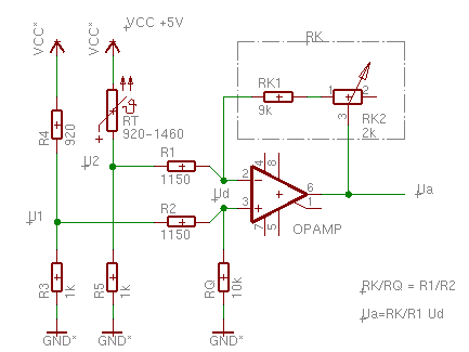

Nachtrag: im Anhang die komplettierte Schaltung mit allen
Widerstandswerten. Sieht etwas übersichtlicher aus als die vom 1.
Eintrag. Meine Frage vom 28.05./12:10 ist aber noch nicht geklärt.

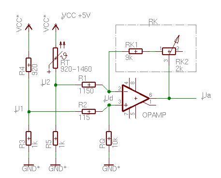

Gast #4982
Ahja, das war deshalb da ich dachte RQ würde durch R3 ersetzt werden,
dann wäre RQ = 1/10. RK gewesen und somit hätte R2 auch 1/10. R1 sein
müssen.
Mit RQ=10k muss natürlich R2=R1=1150 sein.  (wenn es denn so stimmen
sollte)
[Schaltplan wiedermal aktualisiert]
Gast #4983
So Lars,
wenn so wie du jetzt gezeichnet hast R2 = R1 und RK = RQ ist, errechnet
sich die Ausgangsspannung wie folgt:
Ua = ((RK/R1)*Ue1) - ((RK/R1)*Ue2)
In deinem Fall ist das dann
((10K/1.15K)*2,6V) - ((10K/1,15K)*2,03V) = 4,95V
Richtig? Dann gut, wie gesagt, wenn alle Widerstände gleich sind. Jetzt
können wir die Sache noch einfacher machen:
Den Term RK/R1 kürzen wir weg, also ist dann
Ua = (RK/R1) * (Ue1 - Ue2)
und siehe, es geht. Baue es nach und erfreue dich.
Gruß,
Günter

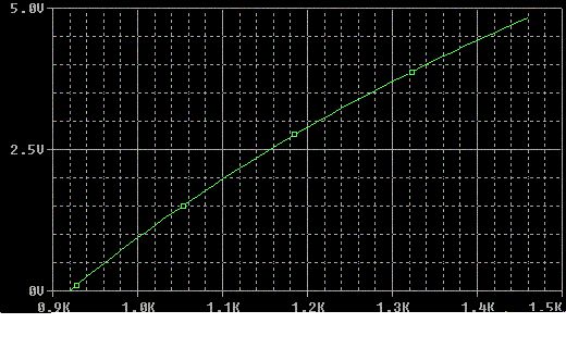

Gast #4994
also, hier in pspice geht das über param. hier mal im anhang die "out"
datei. is glaub ich das spice script...
@Günter: das mit dem parallelwiderstand zum Rt funktioniert nicht... hab
da mehrere werte probiert (400,800,1k,2k,10k). bei 400 gabs nen
erkennbaren effekt: bis 1100k (am Rt) gibt es keine ausgangsspannung...
kannste da vielleicht mal noch nen tip geben?
cu

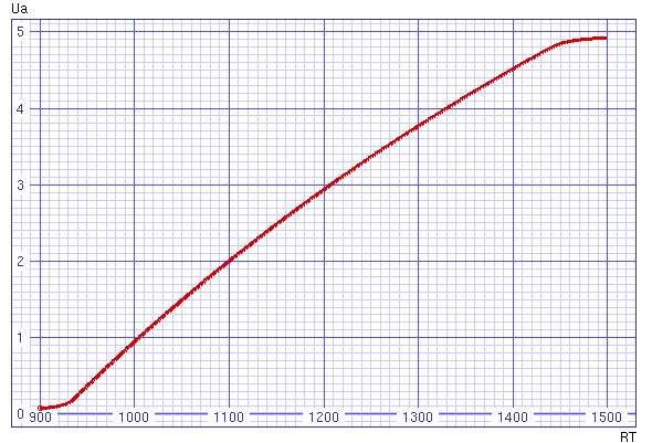

Gast #4995
Das angehängt SPICE-Ergebnis ist von der Schaltung die im Anhang zu
meinem Eintrag vom 28.05.02 15:51 zu finden ist. Allerdings habe ich R1
und R2 auf 1.2k und RK auf 15k ändern müssen um das Ergebnis zu
erhalten.
Anmerkung: Einen Variablen Widerstand kann man in Spice ganz einfach
über eine IndependentCurrentSource realisieren (welche sich nach dem
Ohmschen Gesetz verhält).
Danke für alle hilfreichen und anregenden Einträge zu dem Thema.
Gast #4996
wieso ist die kurve so abgeflacht? is bei meinem plot nicht (s.
Anhang)...
ich habe 1k und 13k benutzt (haut nicht ganz hin, aber is ja net so
wild)
Gast #4997
Hmm deinen Anhang kann ich nicht öffnen. Aber ich denke du meinst die
Bereiche bei mir bis ca. 940Ohm und über 1450Ohm. Das kommt daher das
ich einen Rail-To-Rail-Op verwende der nur mit +5V und GND (also keine
negative Spannung) betrieben wird und deshalb an den "Rändern" etwas
Schwierigkeiten hat. In dem für mich relevanten Bereich von 940Ohm bis
1450Ohm ist es aber in Ordnung.
