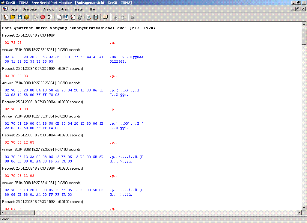

Das Gerät hat einen USB-Anschluss per FTDI-Chip, also einen virtuellen
COM-Port. Nach wenigen Versuchen mit einem COM-Port-Sniffer habe ich
dann auch schon den Datenverkehr auf dem Schirm gehabt.
Wie zu erwarten initialisiert die Software beim Start erstmal die
Kommunikation mit dem Gerät, welches darauf hin seine Firmwareversion
zurück sendet.
Wie im Screenshot zu sehen passiert das mit einfachen drei Bytes die in
HEX 02 75 03 sind.
Wenn ich jetzt aber Hterm aufmache und 02 75 03 als HEX an den Port
sende passiert da nischt, das Gerät antwortet einfach nicht. Irgendwie
stehe ich da im Moment etwas im Wald! Ich habe bereits diverse
Übertragungsraten durchprobiert, es kommt einfach keine Antwort von der
Kiste.

Ok, ich habe mich heute nochmal etwas intensiver mit dem System
beschäftigt und mal mein Nullmodem-Kabel rausgesucht.
Die Verbindung wird mit 38400 BPS 8 Data 1 Stop und even Parity
initialisiert, soviel dazu.
Danach kommt ein h02 75 03 von der Software worauf hin die Kiste mit
Firmwareversion und Seriennummer antwortet - das ist doch schonmal ne
Erkenntnis! Wie die Abfrage der Ladeports bzw. das starten eines
Vorgangs funktioniert ist schätze ich mal rauszukriegen.
