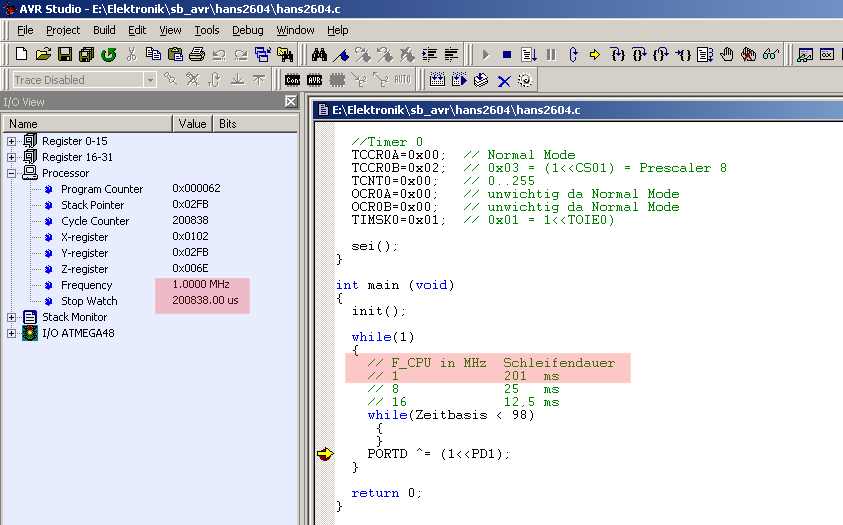

Persönliche Seite #853389
Passt. In der Simulation funktioniert der Code (er macht nur nicht
viel).
#include <stdint.h>
#include <avr/interrupt.h>
#include <avr/io.h>
#include <inttypes.h>
volatile int Zeitbasis;
void init()
  //Variablen initialisieren
  Zeitbasis=0;
  //Timer 0
  TCCR0A=0x00;  // Normal Mode
  TCCR0B=0x02;  // 0x02 = (1<<CS01) = Prescaler 8
  TCNT0=0x00;   // 0..255
  OCR0A=0x00;   // unwichtig da Normal Mode
  OCR0B=0x00;   // unwichtig da Normal Mode
  TIMSK0=0x01;  // 0x01 = 1<<TOIE0)

Gast #853392
ich hab einen Haltepunkt im Interrupt und beobachte wie die zeitbasis
hochgezählt wird.
OHH mist mir ist bei der ganzen testerrei eine codezeile verloren
gegangen.
nach der while ( Zeitbasis <98){}
 war mal
Zeitbasis = 0;
ok dann wars doch das volatile
danke an alle, war echt super von euch
