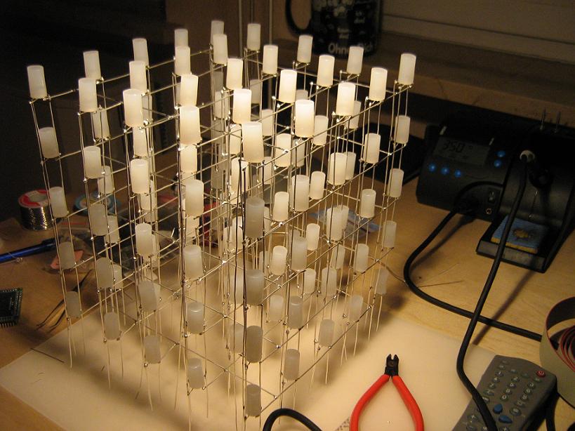

ich habe eines meiner ersten elektronischen Projekte gerade fertig
geplant und wollte deshalb euch Profis fragen, ob ihr vielleicht mal
einen kurzen Blick über meinen Schaltplan werfen könntet, bevor ich mich
daran mache, alles aufzubauen...
Der Quellcode (und das Programm zum Entwerfen der Animationen) ist noch
nicht veröffentlicht, da ich noch ein bisschen daran feilen will ;)
*Projektbeschreibung*:
http://www.kroegerama.de/cms/electronics/2-LED---W-uuml-rfel--quot-MiniCube-quot-.html
*Schaltplan*:
http://www.kroegerama.de/cms/modules/electronics/projects/minicube/schematics.png
Viele Grüße,
Chris

Ich habe das ganze nur mal überflogen und konnte keinen schlimmen Fehler
finden. Du solltest aber darauf achten, dass die LEDs mit dem
gemultiplexten Strom klarkommen (da findest du bestimmt was im
Datenblatt des MAX7221, bzw. der LEDs etwas zu...
Ansonsten: Schönes Projekt, auch die extra dafür gemachten 3D-Bilder!
Mfg, Grummler

@Jochen Müller: Die Entwürfe habe ich mit "3ds Max" gemacht. Ich hatte
eigentlich auch nach einem einfacheren Programm gesucht, aber da ich
schon einiges mit 3ds Max gemacht habe, war es kein Problem die paar
LEDs zusammen zu klicken...
