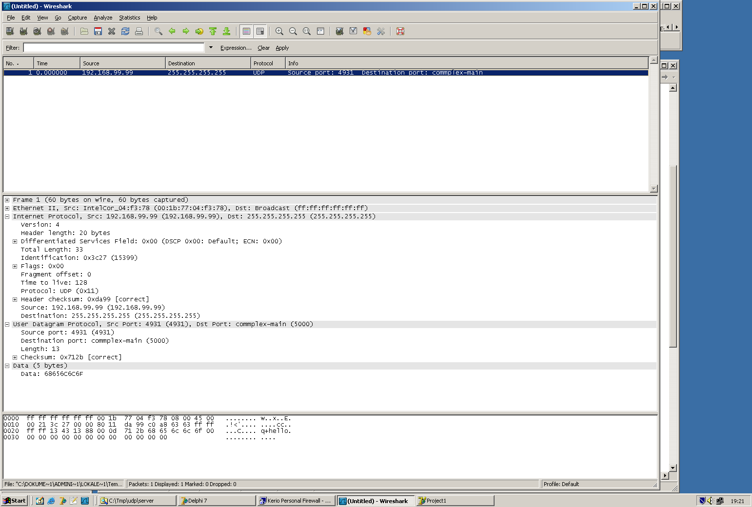

Mein Problem ist, dass die vom µC erzeugten UDP-Pakete zwar korrekt
übertragen werden (siehe Anhang), der UDP-Client meiner Delphi-Software
diese aber nicht erkennt und ich verstehe nicht warum das so ist.

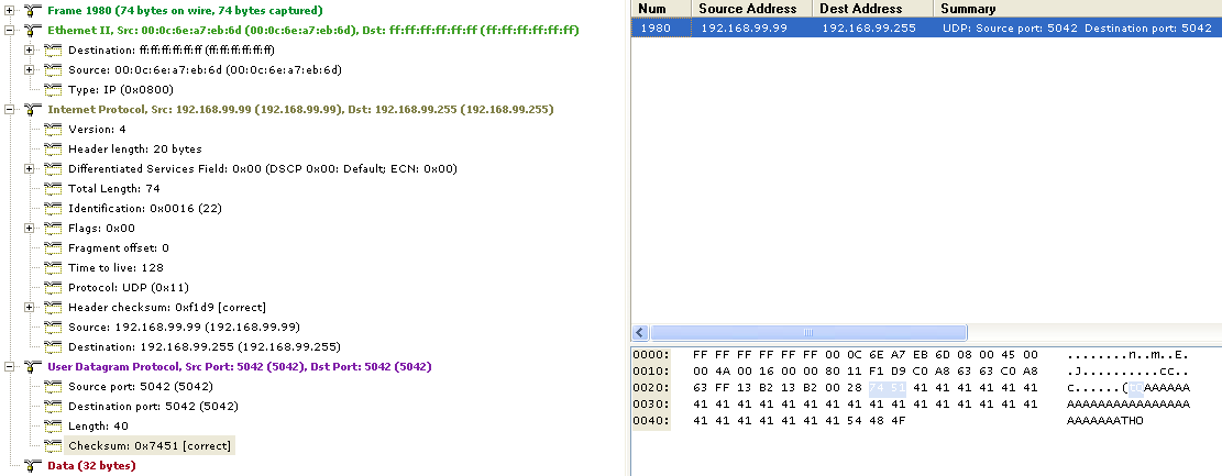

Im Anhang mal ein aufgezeichneter Frame, wie ich ihn erzeuge und
versende. Müsste doch eigentlich alles stimmen? Checksumme des UDP-Teils
ist optional, ebenso der Quellport. Generell erfolgt die Übertragung als
Broadcast, das heißt die Ziel-IP ist 255.255.255.255.

Nunja wenn ich die Ausgabe im Screenshot (btw. - is das das neue
Wireshark-Interface??) richtig interpretiere ist dein UDP-Paket nicht
vollständig und korrekt. Es fehlen ein Quellport und viel wichtiger
noch, die Checksumme. Wenn der UDP-Client (egal welcher) richtig
arbeitet, wird er alle Pakete, egal wie gut sie sonst aussehen,
verwerfen, wenn die Checksummme nicht vorhanden ist oder nicht stimmt...
Ergo: Sorge erstmal dafür dass eine gültige Checksumme und ein Quellport
(ist eigentlich egal welcher) mitgesendet werden, ich würde fast wetten
dass es dann funktioniert.

So, habe mal Quellport angegeben und die Checksumme hardcodiert, daran
liegt es nicht :(

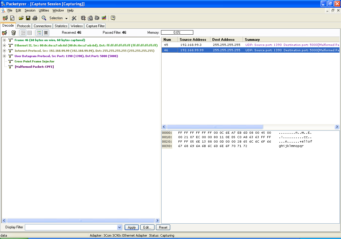

von Jan (Gast)
Hier ein Screenshot.
Benutzt habe ich dein Programm, erst auf Button 1 dann auf Button 2
geklickt.
Wie du siehst, wurde aus dem "hello" ein "+hello"...das habe ich aber so
gemacht um sicher zu sein, dass das UDP vom ENC kommt. Wo allerdings die
restlichen Zeichen herkommen, ist mir schleierhaft.
Aber offenbar ist bereits bei dem auf PC-Seite erzeugten UDP-Paket was
faul (Malformed Packet).
Frage: welche Version der Indy-Komponenten benutzt du? Die derzeit
aktuelle?

Ok, dass mit dem "cross point frame injector" hängt mit Port 5000
zusammen, bin jetzt mal auf port 44444 gegangen.

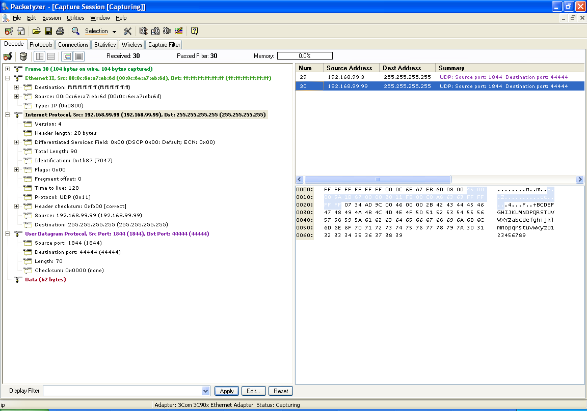

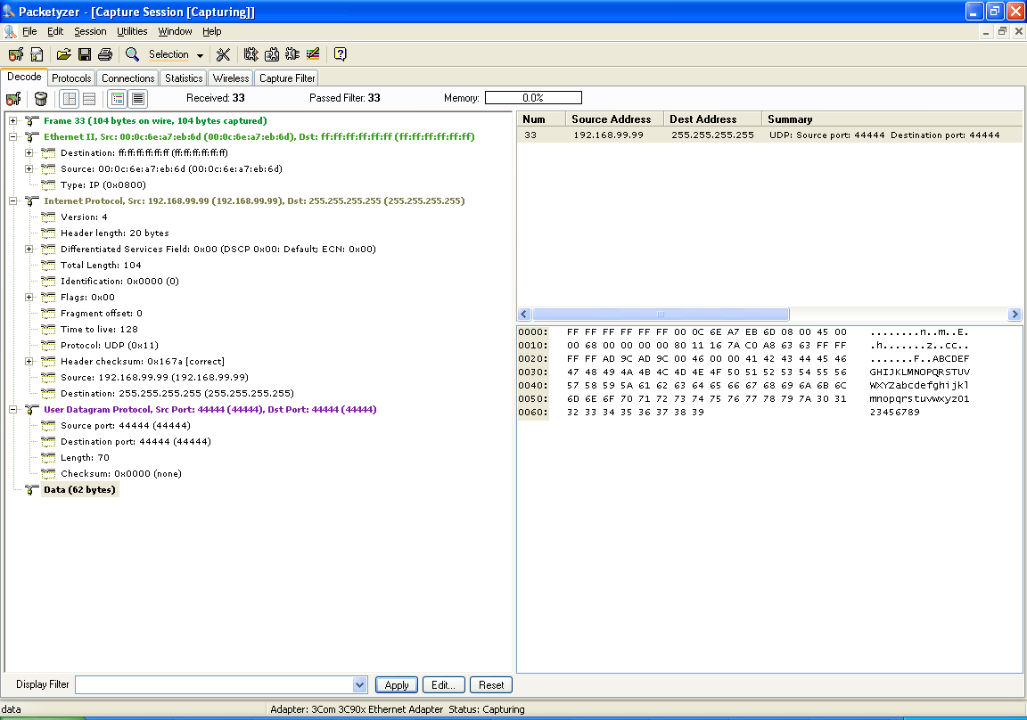

Aha, und wie ist der Output mit Port 44444 und dann in Wireshark.
1. PC sendet und dann ENC wieder zurück
2. ENC sendet alleine ein Paket an PC Port 44444
Gruß Sven
Dein Packetyzer versucht das Paket als ein "Cross point frame injector"
Paket zu parsen, was ihm aber nicht gelingt (da es keins ist).
Kannst du nicht einfach mal HEX Dumps anhängen? So findet man den
Unterschied zwischen den Frames leichter, als in dem grafischen
Gebimsel.

Ok, bin noch auf folgendes Problem gestossen: Ein Ethernet-Frame muss
mindestens 64 Byte umfassen, mit "hello" kommt das nicht hin. Ich habe
daher
ABCDEFGHIJKLMNOPQRSTUVWXYZabcdefghijklmnopqrstuvwxyz0123456789
als Zeichenfolge verschickt. Dein Programm konnte ich nicht kompilieren,
da wir offenbar unterschiedliche Versionen von Indy benutzen. Habe deins
daher schnell neu zusammengeklickt.
Also hier der Screenshot
von
von Jan (Gast)

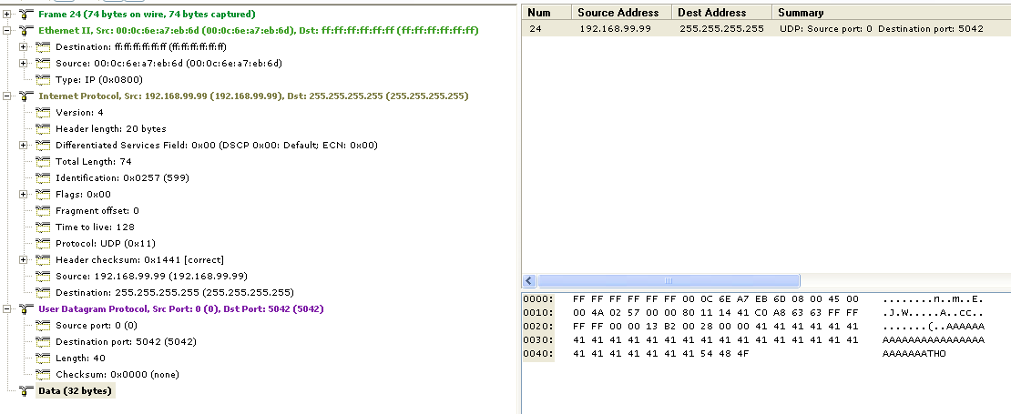

Und noch von
Sieht doch eigentlich gut aus. Nur ich bekomme halt kein Event, weder in
meinem Delphiprog noch in einem beliebigen anderen Client. Und so wären
wir wieder am Anfang.
von Sven (Gast)
Also, das Identification Feld ist beim Senden mit ENC nicht gesetzt.
Kannst Du das mal testweise setzen ? vom ENC aus...
Gruß Sven

Hinter die Nummer muss noch der Monat der
Wireshark Version. Dann können wir per icq weiterquatschen.
Gruß Sven
von Sven (Gast)
der Anhang ;-)
von Sven (Gast)
Hex Output der MSG:
ffffffffffff001b7704f3780800450000213c2700008011da99c0a86363ffffffff1343
1388000d712b68656c6c6f00000000000000000000000000
von Jan (Gast)
Ich könnte gerade ausrasten...
Mir ist aufgefallen, dass bei deinem Screenshot die Total Length 33 ist,
und meine Total Length immer genau um 14 größer war. Warum? Weil ich
Depp die Länge des Ethernet2-Frames mit dazugezählt habe, was natürlich
völliger Blödsinn ist!!
Ich danke dir für deinen Einsatz, jetzt kann ich beruhigt schlafen gehen
Viele Grüße,
Jan
