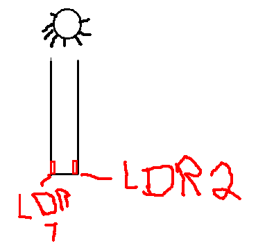

>das ganze soll eine sich selbst ausrichtende solarzelle sein. Sobald die
>Spannung unter einen gewissen Wert fällt, sollkurz ein Motor gestartet
>werden (Anlaufsspannung 0,5V ;
sowas macht man anders. Ein Blech, oder pappe parallel in der ebene der
Drehachse, hat am Fusspunkt links und rechts eine kleine Photodiode. Die
muessen gleich hell sein, sonst hat eine Schatten. Wenn eine schatten
hat dreht man.

Stimmt, die Idee mit den Fotodioden ist natürlich sehr gut. Nur könnte
es ein wenig Probleme mit der Genauigkeit der beiden Dioden geben,
undzwar weil sie zu genau sind, dadurch würde ein "gleich hell" relativ
schwer zu erreichen sein, oder?

von 3348 (Gast)
Man laesst die eine Diode als poitiven Strom, die andere als negativen
Strom an den Summationspunkt eines integrators. Das Ausgangssignal geht
an den Motor. Dh der Integrator laeuft weg bis sich der Motor dreht.

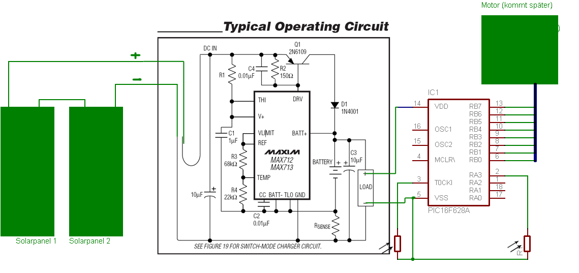

Sooo... Also ich denke ich werde wohl aufjedenfall Akku's verwenden. Als
Laderegler für diese habe ich mir mal den Maxim MAX712 angeschaut. Soll
wohl relativ gut funktionieren, nur ist er etwas teuer. Allerdings habe
ich festgestellt, dass man ein Sample von dem bestellen kann, nur gibt
es dort viele verschiedene Modelle von dem (712CPE, 712CSE .....),
woring liegen die Unterschiede in denen?

Das Problem ist, dass die in Reihe verschaltet sind, dann kann ich doch
schlecht die Spannung einer einzelnen messen/vergleichen?
Also ich hab mal für den Laderegler den Typical Operating Circuit
genommen und ihn ein wenig erweitert.. (Meine Eagle Fähigkeiten sind
extremst begrenzt, irgendwie komm ich mit der Software nicht so ganz
klar).
Würde das denn so in etwa funktionieren?? Das da rechts unten sollen die
Fotowiderstände sein, sie sind am Comparator Eingang 1 und Zwei
angeschlossen. Wobei auf der anderen Seite müssten sie mit Vdd anstatt
Vss verbunden sein, oder?
von Axel R. (Gast)
NUR DANN, wenn sie in Reihe sind, kannst Du die Spannungen einzeln
messen. Bei einer Parallelschaltung sehe das echt schlecht aus.
Masse geht an Masse, klar.
am rechten Panel misst du die Spannung vom rechten Panel und am linken
Panel die Summe beider Spannungen. Wie man jetzt auf die Spannung des
linken Panels kommt weiss ich jetzt auch nicht...
Vergleichen muss man ja auch noch...und auswerten.
Stimmt - ziemlich kompliziert.
Na, vielleicht hat ja noch jemand 'ne Idee, wie man das machen könnte

noch was zur Ausrichtung von den LDRs:
Wenn du Das Licht "kanalisierst", dann ist die Methode mit den Fällen
LDR1 und LDR2   dann Ausgerichtet
nur LDR1        dann in best. Rtg. schwenken
nur LDR2        dann in andere Rtg. schwenken
sicherer zu detektieren.
siehe Anhang

Hallo!
Mal eine Frage zum MAX712
Dort gibt es ja in dem Typical Operating Circuit einmal den Widerstand
R1 und den Widerstand Rsense.
Ich hab im Datenblatt nachgeschlagen wie man die Werte berechnet, und
meine Ergebnisse sind doch was komisch:
Zu R1 :
Im Datenblatt steht: "R1 = (minimum wall-cube voltage - 5V) / 5mA" meine
Minimum Voltage liegt aber unter 5 Volt.. dann hätte ich ja praktisch
einen negativen Widerstand, soll ich einfach keinen einsetzen?
Zu Rsense :
Die Formel lautet : RSENSE = 0.25V / (IFAST), wobei
IFAST = (capacity of battery in mAh) / (charge time in hours)
Was ist genau mit der Charge Time gemaint? Die die auf den Akkus steht?
Ich hab NiMH Akkus der Firma GP, auf diesen steht: "typical 2250 mAh
Standard Charge 16Hrs at 220mA"
Wenn ich das einsetze, habe ich:
Rsense = 0.25V / (2250mAh / 16h) ~= 0.001 V/mA
V/mA ist dann "milli-Ohm" ? Insgesamt ist der Wert etwas sehr klein,
oder habe ich mich da irgendwo vertan?

Stimmen meine Berechnungen für die Widerstände des MAX712 denn? Und wie
lange dauert es ungefähr, bis so ein bestelltes Sample ankommt? Wird ja
aus den USA verschickt.. Eine Woche? Zwei?
von Martin M. (kaktus621) Benutzerseite Flattr this
Ähm.. ich wäre sehr über eine Antwort erfreut ;-) Ich wollte nämlich
heute endlich schonmal den Aufbau löten (Die Lade-ICs sind zwar noch
nicht da, aber ich kann ja schonmal den Rest aufbauen) und dazu würde
ich gerne wissen, ob die Werte für die Widerstände denn nun in Ordnung
sind :-)
Vielen Dank schon einmal.
Juhuu die ICs sind heute angekommen :-) Nur irgendwie möchte niemand auf
meine Frage Antworten.. ich brauch doch nur eine zweite Meinung, ob
meine Rechnung so stimmt, ich möchte ja noch nichtmal dass ihr für mich
rechnet.
Hier nocheinmal meine Berechnungen (Der Typical Operating Circuit im
Anhang, Datenblatt unter dem Zitat):
Zu R1 :
Zu Rsense :
Datenblatt zum MAX712 : http://pdfserv.maxim-ic.com/en/ds/1666.pdf
von Fred S. (Gast)
Hallo Martin,
> ........................................................... meine
Unter "Electrical Characteristics" steht auch "V+ voltage MIN 4.5 V".
Wenn Du dem IC also nicht mindestens 4.5 V anbietest, arbeitest Du
außerhalb des vorgesehenen Betriebsspannungsbereichs; die Schaltung wird
dann wahrscheinlich nicht funktionieren!
Zitat (S.6 des Datenblatts): "Choose an external DC power source (e.g.,
wall cube). Its minimum output voltage (including ripple) must be
greater than 6V and at least 1.5V higher (2V for switch mode) than the
maximum battery voltage while charging."
Fred
