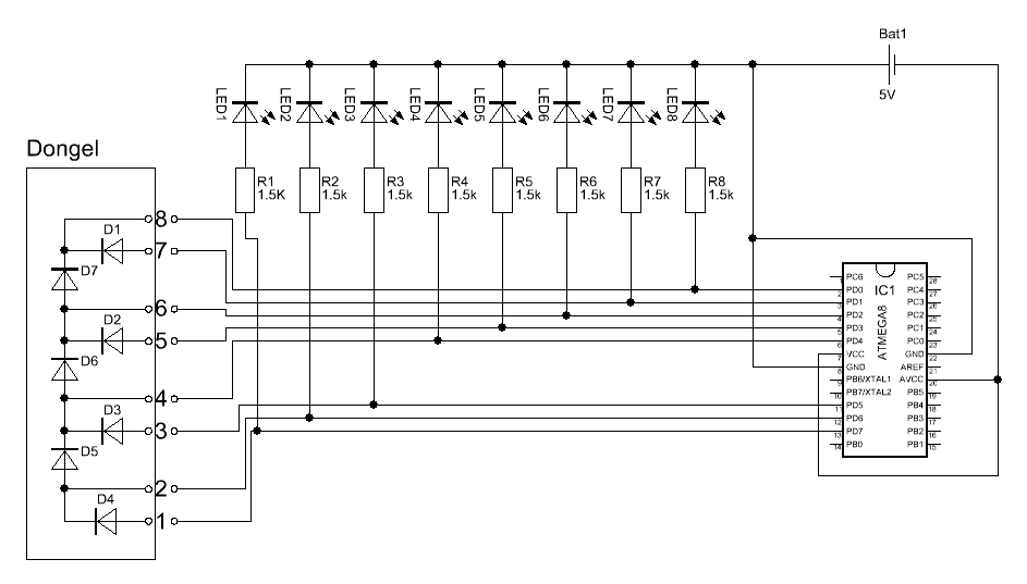

Hallo, ich versuche gerade einen Cat5 (Lan) Tester zu bauen. Ich habe
mal meinen Entwurf angehangen, in dem ich mich auf das wesentliche
beshränkt habe.
Den ablauf dachte ich mir so.....
Es werden der reihe nach die Portpin´s D7-D0 auf high geschaltet, und
der rest von Port D auf eingang. Ist der zyklus durchgelaufen, werden
die ermittelten werte ausgewertet. Könnte das so gehen ?
Danke!!!
#854650
Ich würde das anderst machen (ich verstehe nämlich deine Schaltung nicht
so ganz, was die vielen Dioden in Reihe sollen):
Der reihe nach immer 1 Pin auf 1 und alle anderen auf Low.
Am anderen Ende der Leitung alle Leitungen über Dioden (Kathode an die
Leitungen, Anoden zusammen) verbinden. Das ist die neue Masse. Von jedem
Pin zu dieser eine LED + Vorwiderstand.
Dann sollte mann ein Lauflicht sehen, wenn alles OK ist.

Wir haben früher Leitungen (Mehrfachstecker) so geprüft.
Der DOngel war als spannungsteiler aufgebaut. von Pin 1 zu 2 zu 3 etc
1%ige Metallfilmwiderstände.
und dann über ein Instrument die Spannung angezeigt, die ja der
Pinnummer entsprach.
so würde ich es heute mit nem uC auch machen.
Wenn am richtigen Eingang die richtige Spannung liegt, darf die LED
leuchten
