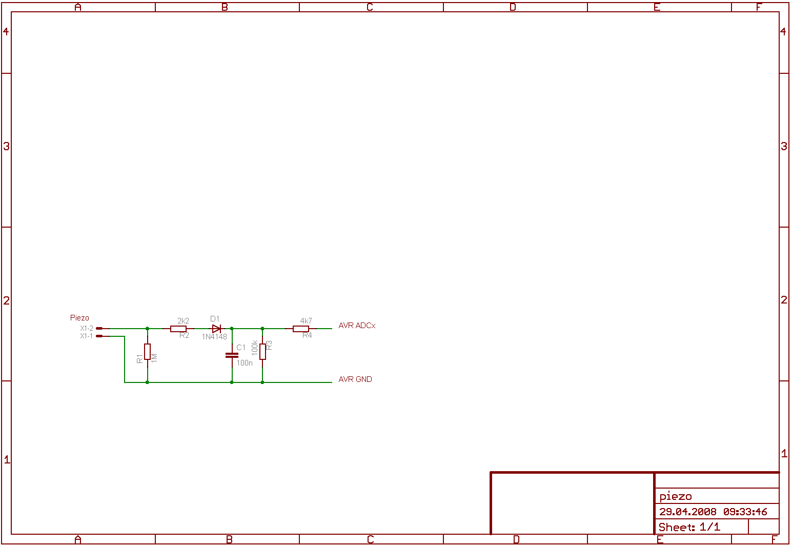

Mit einem AVR ATMega16 habe ich das schon gebaut. Ist eigentlich kein
Ding. Als Pads habe ich ausgediente CDs benutzt, auf deren Mittelloch
wurde jeweils das Piezo-Plättchen mit Sekundenkleber geklebt. Auf die CD
habe ich noch ein etwa 2mm starkes Schaum-PVC geklebt, so daß ein nicht
zu weiches, aber dennoch gut bedämpftes Pad dabei eintstanden ist. Die
Piezos geben je nach Aufschlag eine recht hohe Spannung ab, welche über
einen Scutzwiderstand und Tiefpass an den AVR und dessen ADC-Eingänge
gelangt. Ich habe noch ein Diode eingefügt, da ich nur die positive
Halbwelle der Spannung nutzen wollte. Im AVR wird die Höhe der
ankommenden Spannung in einen Anschlagwert umgerechnet und zusammen mit
zuvor eingestellten MIDI-Notennummern ausgegeben. Bei 8 gleichzeitig
angeschlagenen Pads sind die maximalen Latenzen unter 5ms, also so
schnell wie MIDI halt senden kann.
