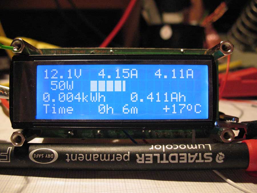

Moin Moin,
@Der da (Gast): Der Shunt mit 10mOhm kostet nur 8,16 beim
großen C, der 1mOhm 10,21.
@Michael Ewinger:
Also wenn Du das Rad nicht erfinden willst,
dann würde ich das Power-Meter Modul aus dem
Elektor nehmen, ist immerhin 250x nachgebaut worden.
Oder schaue beim Autor vorbei, da gibt es auch Platinen etc...
Und per USB kannste die Daten am PC darstellen :)
mfg
Oliver
@Oliver M. (verleihnix):
Brrr... ziemlich kalt in deiner Bude, was?
(sorry, das konnte ich mir beim Betrachten des Fotos nicht verkneifen ;)
