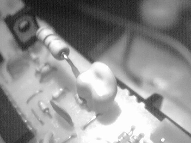

Ich bin gerade dabei die Platine eines Lasertreibers von einem
Laserdrucker zu verstehen, um das ding ansteuern zu können.

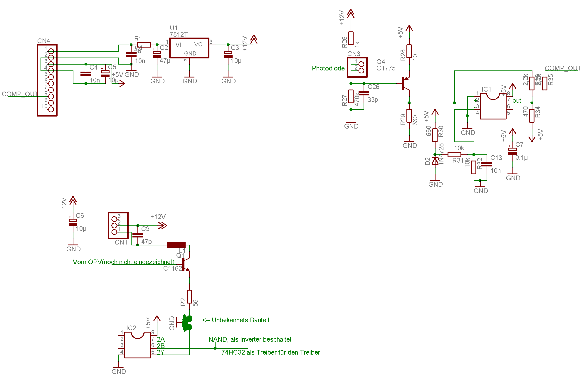

Ich erstelle gerade einen Schaltplan der Platine, und jetzt bin ich auf
ein unbekanntes Bauteil gestoßen.
Die Laserdiode ist an einen Transistor als stromquelle angeschlossen
(der emitterwiderstand ist der große im bild) von da aus geht es an den
einen Pin von diesem unbekannten Bauteil, der mittlere pin (der
sozusagen an der "scheibe" angeschlossen ist geht auf masse und der
andere pin geht weiter zu einem Treiberbaustein der 300mA schalten kann
(nach masse), ich denke damit wird die TTL modulation ermöglicht.
Jetzt ist die Frage: was ist das für ein Bauteil und welche Funktion hat
es?
Den Schaltplan hänge ich im nächsten Post an. Wichtig ist hier erst mal
nur der Teil unten links bei CN1 (Der anschluss für die Laserdiode)
OP Persönliche Seite #854699
Hmm das würde wohl sinn machen ich hab auch vergessen die Aufschrift zu
posten:
B
271M
100V
"Name" (also die Bezeichnung bei Dioden ist D1 etc.) ist hierbei FL1
vielleicht kann wer was damit anfangen? ;)
Ich mess das ding gerade mal durch, hab leider immer noch kein
RCL-Meter, sonst könnt ich auch die Kapazität messen. Nach gängiger
Interpretation wärens 270pF bei 100V spannungsfestigkeit.
