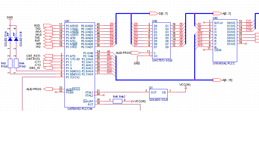

Schönen Guten morgen,
ich will das Port0 ansprechen, dazu habe ich ein wert (z.B. 0xFF) an
diesen Port geschickt.
dieser Teil meiner code siehst so aus:
 mov    P0, #0FFH
        nop
        nop
        nop
        mov    P0, #000H
aber irgendwie geht das nicht(habe ich mit Osziloskop gemesen).
kann das eine Harware fehler sein? d.h muss ich zum Beispiel Pullup
widerstände an Port0 anschlieden, usw..
oder muss ich das durch firmware konfigurieren, dass diesen port als
ausgang bzw eingang sein soll, usw..
im Anhang ist der ensprechende Teil meiner Schlatung.
vielen dank im voraus
mfg Frank

Hallo Frank,
der Port 0 ist beim 8252 ein Port ohne interne Pullups. Im Datenblatt
steht das auch drin. Wenn du das Ding für den gemultiplexten
Daten-/Adressbus nimmst (mit Port 2) zusammen, brauchst keine Pullups,
sonst schon!

Wenn Du externen Speicher anschließt, kannst Du P0 nicht als IO-Port
verwenden, der ist dann der Adreß-/Datenbus.

Weil die internen_ Pull-Ups des Port0 _nur dann aktiviert werden, wenn
der Controller einen Befehl vom externen *Programm*-Speicher holt
ODER mittels MOVX-Befehl auf den Datenspeicher zugegriffen wird.
Das heisst, du musst es entweder mit MOVX machen, oder externe Pull-Ups
verwenden.
Peters Programm macht nix anderes, als abwechselnd 0x00 und 0xFF am
Port0 mit internen Pull-Ups auszugeben.
