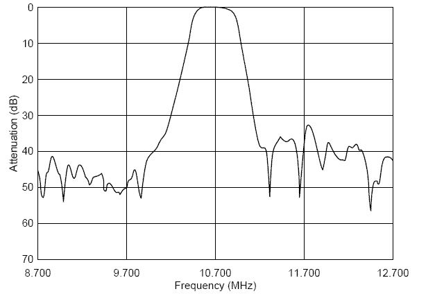

Habe hier mal eine Durchlasskurve. Die Form im Durchlassbereich und die
vielen Polstellen im Sperrbereich lassen ein Filter mit hoher
Ordnungszahl vermuten. In einer anderen Durchlasskurve scheinen an den
Flanken sogar Notch-Filter zu sein. Der Formfaktor solcher Filter ist
für einen einfachen Bandpass, der aus zwei LC-Kreisen besteht, einfach
zu gut.
Diese 'Notch-Filter' haben einen einfachen Grund: Keramikresonatoren,
aus diesen so ein Filter besteht, haben eine ausgeprägte Nullstelle. Bei
der Herstellung kann man diese Nullstellen passend plazieren und damit
die Flankensteilheit merklich verbessern.

Hi, Peter,
Du: "Die Form im Durchlassbereich und die vielen Polstellen im
Sperrbereich lassen ein Filter mit hoher Ordnungszahl vermuten."
Nö.
Die vielen Einbrüche, die Du im Diagramm siehst, die beruhen auf
1. unerwünschten Nebenresonanzen außerhalb des eigentlichen
Übertragungsbereiches, (weshalb man ein breitbandiges Filter dem
schmalbandige vorschaltet)
2. Reflektionen aufgrund Fehlanpassung in Generator und Detektor (bei
den Nebenresonanzen kannst Du nie impedanzrichtig abschließen)
3. Kopplungen - kapazitiv übertragene Anteile interferieren mit denen,
die gefiltert übertragen wurden.
Diejenigen Null- und Polstellen, mit denen man die Durchlaßkurve eines
Keramikfilters bei Nennabschluß berechnet, die ergeben sich aus dem
physikalischen Modell des Filters.
Laß Dich davon nicht verunsichern, schalte einfach einen
LC-Resonanzkreis vor das Filter, benutze es gleichzeitig zur
Impedanzanpassung.
