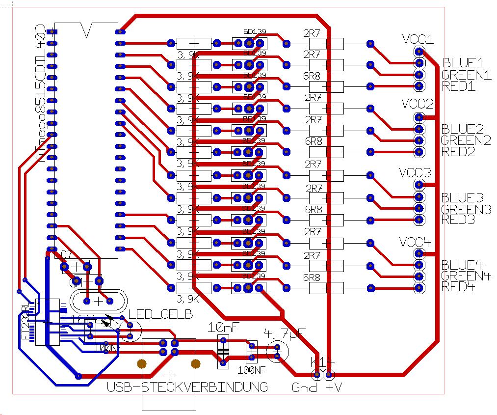

von derhalt (Gast)
ich hab mich, nachdem ich auf arbeit was kleines mit PWM+LED Ansteuerung
machen musste mal im Internet schlau gemacht und dabei Ambi/MoMo-Lights
entdeckt.
Habe das für ne ganz gute Übung gehalten und mal angefangen das zusammen
zu tragen.
Mittlerweile existiert ein C++ Programm welches mir die Farbwerte aus
verschiedenen Bildschirm bereichen (gradientenmässig) ausrechnet und
eine Platine mit einem Atmega 8515 drauf, die theoretisch 4 RGB LEDs
ansprechen kann.
Dazu ein in BASCOM verfasster Code welcher mir aus dem über FT232RL
umgewandeltes RS232 Signal auf 12 Soft PWM Kanäle umparsed.
Da ich bis vor 3 Wochen noch absolute PWM/ATmega Jungfrau war und auch
keine Ahnung hatte wie C++ mit COM-ports oder Bildschirminhalten umgeht
war das ne ganz schöne Arbeit.
Nun wäre denn soweit alles zusammen was man braucht. Nur irgendwie finde
ich keine Refferenzen dazu WAS und WIE GENAU ich meine RGB werte rüber
schicken soll.
Die Funktion ist mir klar, nur der Inhalt der Bufferdatei schleierhaft.
Habe zur Zeit ein Chararray in dem ich aus einer Zahl wie 213 ein "byte"
mache, also "11010101" und dieses dann übertrage.
WriteFile(hComm,wBuf,dwBytesToWrite,&lpdwBytesRead,NULL);
auf der Seite des Atmegas dann polle ich einzelne bytes. Der bisherige
Code  etwa eine Kopie vom Code eines Kollegen der schon öfters mal was
mit Atmegas gemacht hat und sieht zur zeit etwa so aus:
I = Ischarwaiting()
   If I <> 0 Then
      Disable Interrupts
      'blue1
      Inputbin I
      Rec = Chr(i)
      Inputbin I
      Rec = Rec + Chr(i)
      Inputbin I
      Rec = Rec + Chr(i)
      [usw für die andern farben]
      Inputbin I
      If I = 13 Then
         A = Mid(rec , 1 , 3)
         Blue1 = Val(a)
         A = Mid(rec , 4 , 3)
         Green1 = Val(a)
         [...usw]
22
23
      End If
24
      Enable Interrupts
25
   End If
Mein eigentliches Problem is jetz dass ich keine Ahnung habe was der
Atmega für Inputs erwartet, oder was ich in C++ für Outputs über den
Comport schicken kann so dass die beiden einander verstehen.
Wäre unheimlich dankbar weil ich irgendwo kurz vorm verzweifeln bin ;)
DerHalt

So wie das aussieht werden für jede Grundfarbe drei Bytes (Ziffern im
ASCII-Code) gesendet. Das Telegramm wird mit 13(dez) abgeschlossen. Die
Bytes werden in einen String umgeformt und wieder auseinandergepflückt:
Empfang von 49 50 51   52 53 54   55 56 57   13 (Lücken nur zur
verdeutlichung, keine Beschränkung auf sinnvolle Werte 0...255 o.ä.)
String "123456789"
blue1  123
green1 456
red1   789
> aus einer Zahl wie 213 ein "byte" mache
Machst du nicht. Du machst drei Bytes draus. 213 wird als '2', '1' und
'3' gesendet. Zum Umwandeln von Zahlen in Strings gint es Funktionen
http://www.mikrocontroller.net/articles/FAQ#Wie_kann_ich_Zahlen_auf_LCD.2FUART_ausgeben.3F

> Der PC sendet jetz über USB ein 37byte langen Datenstrom
> 3Farben*4LED*3Zeichen + '\0' endbyte.
Warum machst du sowas ;-)
Von einem '\0' war nie die Rede. Ein ASCII-Zeichen Carrige Return CR 13
(dez.) muss da hin. das ist in C oder C++ ein '\r'

Ich denke ich habe das Problem soweit verfolgt dasses wohl irgendwo
Hardwaremäsig (erstmal) ist. Denn die LED auf dem STK500 leuchtet,
wärend die auf meinem eigenen auch bei einfachsten LED-blink/leucht
Anweisungen nicht reagiert. Die Seite PWM->LED funktioniert, denn
schalte ich das PWM-Signal einfach auf 5V hoch, leuchtet die Diode ohne
Probleme.
Müsste also irgendwo zwischen USB-Anschluss und AtMega irgendwas faul
sein.
Wäre euch sehr dankbar wenn ihr mal nen kurzen Blick hier drauf werfen
könntet.
Danke :)
DerHalt
