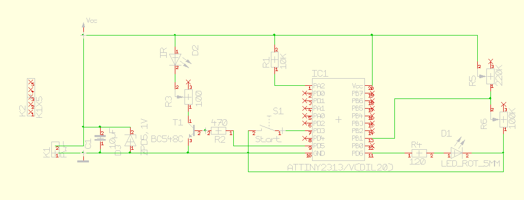

ich habe die angehängte Schaltung aufgebaut. Die LEDs sind auf Ausgang,
der Taster auf Eingang mit int. Pull-Up. Dennoch geht die Schaltung (der
uC) des öfteren kaputt. Habe ich etwas übersehen im Schaltplan?
Ich weiss, die LED sollte an Vcc und Drain über uC, und für Reset kann
noch ein Kondensator gegen Gnd. Aber darin wird der Fehler wohl nicht
liegen.
Vcc von 3V Lithium-Ionen-Batterie.
lg
Alexander

Die Schaltung aller Potentiometer gefällt mir nicht gut. Wenn sie
heruntergedreht werden, schließen die beiden rechten die
Betriebsspannung kurz. Wenn das linke runtergedreht wird, hat die LED
keinen Vorwiderstand mehr...
MfG Paul
#855329
Ich vermisse da einen 100 nF-Kondensator zw. Vcc und GND und dein Taster
soll vermutlich gegen GND-Schalten - dann fehlt die Einzeichnung des
GND-Symbols an der Stelle.
Die Potis rechts sehen sehr abenteuerlich aus.
Wenn die Schaltung wirklich an 3 V hängt, warum sicherst du die dann mit
einer 5,1 V-Z-Diode ab?
ps: sehe gerade, dass der Taster doch gegen GND geschaltet wird - sah
nach einer nicht verbundenen Kreuzung aus.

>Was zum Geier für einen Zweck sollen die beiden Potis rechts erfüllen?
Tippe mal auf einen (merkwürdigen) Spannungsteiler, für den A/D-Wandler
(sofern der sich an dem Pin befindet).
Und man kann den Stromverbrauch der Schaltung sehr leicht einstellen ;)
OP #855341
Ja, stimmt. jetzt von weitem betrachtet sind die potis gefährlich. ich
hatte halt genommen, was ich noch hatte. Ich werde die beiden Potis also
gengen einen entsprechend höheren Poti austauschen, so dass keine Gefahr
mehr besteht.
Die Z-Diode habe ich spendiert, falls mal ein Netzgerät zum Testen
dranhängt oder jemand anders andere Batterien benutzt. Dafür ist das
natürlich auch kein 100-prozentiger Schutz, aber eine Beruhigung.
Der Pin rechts sollte an Analog Compare gehen.
lg
Alexander
Gast #855345
Ich tippe zusätzlich auf die z-Diode ohne Vorwiderstand. Die machts
nicht lange. Evtl. regelt sie dann nicht, Überspannung - Tiny tot.
Jedenfalls wenn dein Netzteil eigentlich mehr als 5V macht.
#855348
>mehr besteht.
Besser noch den minimal verträglichen Widerstand in Serie zum Poti, denn
auch ein 1 MOhm-Poti kann man auf 0 Ohm drehen...
Für den Analog-Comparator kannst du ein einziges Poti nehmen und den
Mittelabgriff an den Controller führen. Dann kann da auch nichts mehr
passieren.

Die Z-Dioden nur für den Fall einer kurzzeitigen Überspannung. Die
Schaltung wird immer an 3-3,6V betrieben, egal ob Batterie oder
Netzteil. Ich habe die Z-Diode auch nachträglich eingebaut, weil mir der
uC das letzte Mal am Netzteil (3V) kaputtgegangen ist.
lg
Alexander
Woher weißt Du, daß der MC kaputt ist?
Es kann ja auch ein Softwarefehler sein.
Ohne aktivierten Brownoutreset vergißt der EEPROM auch gerne mal seine
Daten.
Peter
OP #855359
gute Frage. Ich vermute das, weil der ATTiny weder auf den Bootloader
(sic!) noch auf ISP mehr hört. Ausserdem macht der Code nichts
besonderes.
kaputt = nicht mehr ansprechbar
[edit]
Die Schaltung an sich funktioniert - ein paar Mal. die IR-Led kann man
ja mit der Handy-Cam betrachten.
#855361
Kaputt kann der auch dadurch gehen, wenn du PB1 als Ausgang
konfigurierst und die Potis ungünstig eingestellt sind. Bei PD3 ähnlich.
Zudem schadet es nicht die nicht verwendeten I/Os auf Vcc zu legen statt
in der Gegend rumfloaten zu lassen.
Ansonsten würde ich auch gerne wissen, was "kaputt" in deinem Sinne
heißt.
Gast #855367
Die seltsame Beschaltung der Potis ist in erster Linie für diese
selber, die Batterie und die linke LED schädlich, nicht aber für den
Tiny.
Es könnte höchstens beim ungeschickten Drehen an den Potis passieren,
dass auf Grund zu hohen Stromflusses die Batteriespannung langsam in
die Knie geht, und während die Spannung zu niedrig ist, der Tiny
irgendwelche lustigen Sachen macht, bspw. seine Fuses für die
Taktquelle umprogrammiert. Das hat zur Folge, dass er anschließend
nicht mehr richtig arbeitet, obwohl er nicht defekt ist. Die Lösung
besteht darin, eine externe Taktquelle anzuschließen und die Fuses zu
korrigieren.
Die Z-Diode bringt so nicht viel. Schließt du ein Netzgerät mit 5V an,
ist sowieso alles ok. Drehst du die Spannung versehentlich auf 7V auf,
fließt ein sehr hoher Strom durch die Z-Diode, der diese innerhalb von
Sekunden oder noch schneller zerstört. Anschließend schnappen die 7V
sich den Tiny.

Alexander D. wrote:
> Wie gesagt, ein passendes Poti werde ich besorgen .
Wozu?
Du hast doch ein 220k Poti. Ist doch super.
                      Vcc ----+
                             |/| 220k
              zum µC --------/ |
                      GND ----+
Löte das 110-er aus und verbinde den freien Anschluss vom 220-er
mit Masse (du kannst dazu sogar den Anschluss vom 110-er nehmen,
einfach eine Drahtbrücke vom 220-er zum Loch des 110-er an dem
die Masse hängt)
Edit: Oh seh grad, beim nochmaligen Schaltplanstudium, dass
du den 220-er unorthodox beschaltet hast. Der eignet sich nicht so
gut für den Umbau. Macht aber nichts. 220k auslöten und die 110k
drinnen lassen. Dann den freien Pin vom 110k mit dem urpsrünglichen
Schleiferabgriff des 220k Poti verbinden (dort liegt ja Vcc an) und
du bist im Rennen.
#855438
Alexander D. wrote:
> hm. sollte bei den 2,4 Ah auch genügend Standby ergeben. auch wenn der
> Strom um den Faktor 80 über dem Standby Strom des ATTiny liegt.
Dann geh halt mit dem Poti größer. Aber so wesentlich größer
was dein bisheriger Spannungsteiler nun auch wieder nicht.
Wenn beide Schleifer in Mittelstellung waren, entspricht das
über den Daumen gerechnet einem 170k Poti. Da wärst du selbst
mit einem einzelnen 200k Poti noch besser gefahren :-)
