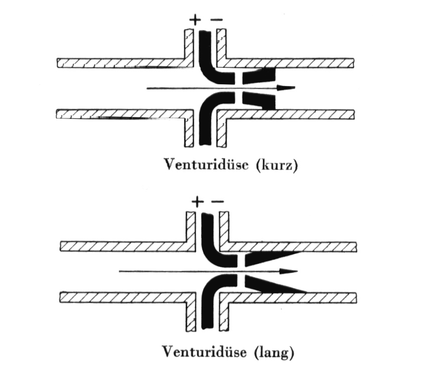

@Kristian Herr
Du must eine Engstelle im Schlauch einbauen und die Druckdifferenz davor
und dahinter messen.
Jeder Durchlauferhitzer misst so die Durchflussmenge des Wasser und
schaltet so seine Heizelemente ein.
Gruss Helmi

Helmi wrote:
> @Kristian Herr>> Du must eine Engstelle im Schlauch einbauen und die Druckdifferenz davor> und dahinter messen.> Jeder Durchlauferhitzer misst so die Durchflussmenge des Wasser und> schaltet so seine Heizelemente ein.>> Gruss Helmi
Ja, hast recht. Man kann vor und nach der Engstelle den Differnzdruck
messen und daraus und den geändereten Querschnitt auf die
Fliessgeschwindigkeit schließen.

Wenn schon nach Bernoulli, dann vor (oder danach) und -IN- der
Engstelle. Wenn der Durchmesser danach der gleiche ist, stellen sich
auch wieder die gleichen Druckverhältnisse ein (Verluste ignoriert).
Arno
> Wenn schon nach Bernoulli, dann vor (oder danach) und -IN- der> Engstelle. Wenn der Durchmesser danach der gleiche ist, stellen sich> auch wieder die gleichen Druckverhältnisse ein (Verluste ignoriert).
Nö. Vor und nach der Engstelle ist schon richtig. Man möchte ja den
Differenzdruck (=Druckabfall über die Reduzierung) wissen.
Siehe auch http://de.wikipedia.org/wiki/Durchflusssensor Stichwort
Kontinuitätsgesetz.
Näheres unter http://de.wikipedia.org/wiki/Messblende
@ Arno:
Ja, ich denke du hast da was falsch verstanden.
Bei der Venturi-Düse gibt es einen Druck- und einen Saug-Anschluss.
Diese sind im optimalen Fall durch Ringspalte, mindestens aber durch 4
Bohrungen auszuführen (wegen Verschmutzung). Die Venturidüse ist
mechanisch anders als eine Normdüse ausgeführt, sie liegt an ihrem Ende
am Rohr an (dichtet ab), dazwischen wird der Sauganschluss (- Seite)
abgegriffen.
Siehe Bild.
Auch der Mindestdurchmesser des Rohres liegt bei ca. 50mm
Im Wiki ist auch nicht alles Gold was glänzt! ;)

@Thilo Auch wenn ich etwas spät bin, gibt der Dubbel Auflage 22 (Seite
B47) aber auch Arno recht. Im Labor haben wir u.a. (auch Staudruck,
Laufrad) so die Strömungsgeschwindigkeit im Windkanal gemessen. Bei Gas
muss man dann aber noch an die Änderung der Dichte denken. Sonst bekommt
man alles nur kein brauchbares Ergebnis. Im Dubbel 22 Seite W19 findet
man noch die Normblenden und deren Verlustleistung. Daher deltaP hinter
der Düse.
