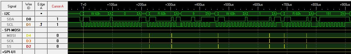

vielleicht könnt ihr mir helfen. So langsam bin ich mit meinem Latein am
Ende.
Beim lesen der einzelen Bit eines CMPS03 Kompass Sensors bekomme ich
immer high, ergo 0xFF als Wert.
Die Routine ist aus dem Keil Buch von Baldischweiler. Prozessor ist ein.
8051, Compiler ist Keil C51.
Im Protokollanalyzer (Intronix Logicport)stimmt alles, es kommen auch
Werte vom Sensor auf dem Bus. (siehe Anhang)
Also Adressierung stimmt.
Anderer Sensor und anderer Prozessor bringen das gleiche.
Ich hab echt keine Ideen mehr.
Wäre nett wenn euch was einfällt.
DANKE

Gast #855879
Hallo Matthias,
deine Vermutung geht Richtung Timing, aber Timing ist okay, siehe
Protokoll Analyzer.
Ich kann ja den Sensor ansprechen, er leifert auch korrekte Daten auf
dem Bus, uzu sehen am Analyzer Protokoll.
Mehr Input:
-Taktfrequenz I2C 100 Khz, siehe Diagramm.
-M8051EW, 16 MHz
Aus irgendeinem Grund ist der eine PIN immer high. Der bekommt einfach
LOW nicht mit, im Gegensatz zum Analyzer.
Entweder stimmt für ihn der Pegel nicht oder der läuft nur als output
und lässt sich nicht abfragen.
Die Pullups sind extern mit 4,7K beschaltet, Prozessor läuft mit 3,3
Volt.
Code Complete

Gast #856151
das mit dem Dateinanhang hat wohl nicht geklappt. Ich beziehe mich die
ganze Zeit auf das hochgeladene Protokoll vom Analayzer und sehe gerade,
da ist nichts. (Bitte den Dateianhang vor dem Absenden noch einmal
auswählen!  -  werlesen kann hat Vorteile). Ich hängs nochmal an.

Gast #856558
Die Impulsbreite beträgt 5,5 uSec (siehe auch Hardcopy Analyzer),
absichtlich schon etwas über der 4,7 uSec Spec. Stimmt die 0,4 für ein
einzelnes NOP im REM sind falsch.
Der Sensor versteht ja auch meine gesendeten Daten und liefert mir laut
Analyzer die korrekten Daten zurück. Nur der der SDA Pin der ja beim
Schreiben auch korrekt arbeitet liefert beim Lesen einfach nur immer
High.
Stimmt der Pegel evtl. für den Prozessorpin nicht ? Aber für den
Analyzer ist die Schwelle ja auch okay ?
Die Ports sind bei allen  8051 ja problemlos und ohne zutun
bidirektional, oder habe ich da was übersehen ?
RATLOS !
Gast #856574
Nicht ganz. Beim Klassik-8051 musst Du um was von einen PIN einzulesen
vorher das Ausgangslatch auch 1 setzen. Sonst liest Du immer 0.
SDA = 1; // Portlatch vor lesen auf 1 setzen
input = SDA; //liest nun 1 oder 0, jenachmdem was am PIN anliegt
Bei solch speziellen µC wie Du hast kann das aber anders sein. Da musst
Du genauestens das Datenblatt lesen. Bei der 2Cycle 8051-Serie P89LPC9xx
von NXP muß man z.B. auch vorher festlegen, ob der Portpin Ein- oder
Ausgang sein soll.
