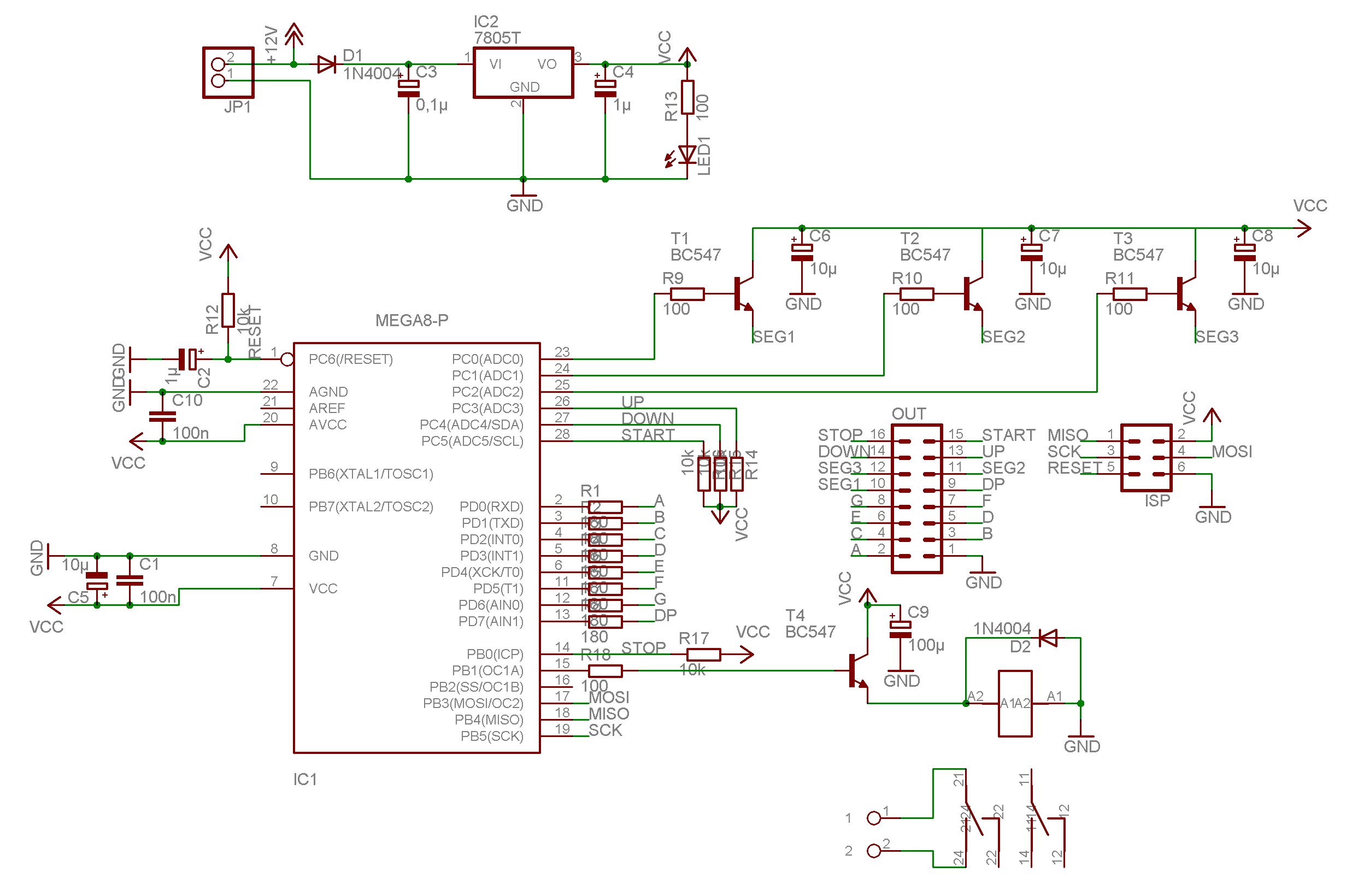

Anbei habe ich mal die Schaltung gehängt allerdings ohne Trafo,
Brückengleichrichter und Glättungselko.
Olli

Ich würde die Kondensatoren auf der VCC-Seite erhöhen. Wenn Du da
wirklich nur einen 100nF hast, dann dürfte das vermutlich nicht reichen.
Mach noch einen 10uF parallel. Auch auf der 9V Seite würde ich mehr als
nur 1uF ansetzen.
Gast #856195
Du kannst auch noch einen zusätzlichen 10uF Kondensator nah an die
Transistoren legen, so dass dieser den kurzfristigen Strombedarf der
Segmentanzeigen besser abdecken kann.
Es ist schon möglich, dass lokale Spannungsschwankungen durch stark
unterschiedlichen Strombedarf zu Aussetzern beim Prozessor führen.
Generell solltest Du aber auf jeden Fall eine mögliche Fehlerquelle
nicht übersehen, Dein Programm. Häufig liegt der Fehler in der Software
begraben.
Persönliche Seite #856202
Ich habe UP, DOWN, START und STOP in Verdacht. Mehr Eingänge hat die
Schaltung ja nicht.
Vom Schaltbild her sieht es so aus, als ob diese Anschlüsse gegen GND
schalten und ansonsten floaten (auf dem 16-pol. anschluss ist kein Vcc
für ein Pullup!). Vielleicht fängst du dir ein Dauer-UP/DOWN ein.
Versuchsweise würde ich diese Eingänge mit internen Pullups versorgen
(10k Widerstände brücken).

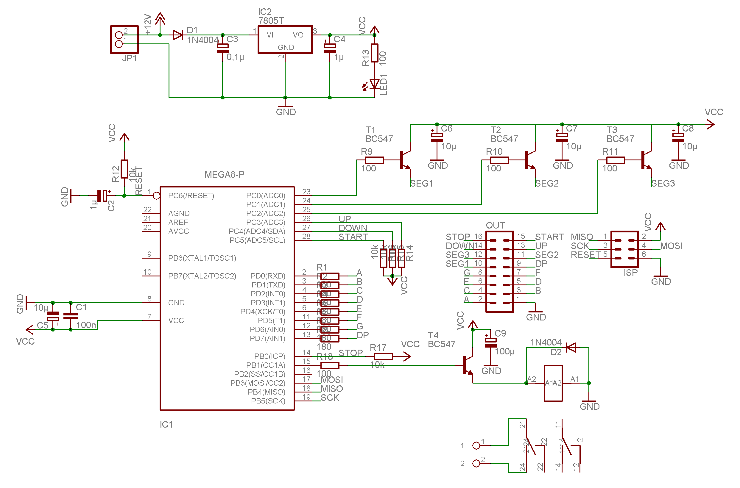

Ok ich habe das ganze jetzt noch mal überarbeitet.
- 10µ Elko am Atmega zischen VCC und GND
- 10µ Elko bei den Transistoren für die Segmentanzeigen
- 100µ Elko beim Transistor für das Relai
- Pullupwiderstände auf VCC bei STRAT, STOP, UP und DOWN
gibt es sonst noch was? Was sollte man mit nicht genuzten PIN machen?
Bei mir PB6 und PB7? Was ist mit AGND, AVCC und AREF? Kann man die
einfach offen lassen?

#856315
Ja.
Noch ein paar Kleinigkeiten:
Vor den 7805 einen größeren Kondensator parallel schalten (~ 100µF)
Eine Diode "über" den 7805, damit sich die Kondensatoren auf der
5V-Seite entladen können, wenn die 12V weg sind, ohne den 7805 zu
grillen.
der 1µF am Reset-Pin ist vermutlich zu groß, da könnte der ISP Probleme
kriegen. Eher 100nF.
der 100 Ohm Vorwiderstand für die Power-On-Led ist für meinen Geschmack
zu klein, hängt aber von der LED-Farbe (Flussspannung) ab. auch mit 330
oder 470 Ohm wird die Helligkeit nicht wesentlich nachlassen...
von den vielen 10µF Kondensatoren kann man einige einsparen, wenn die
beim Layout nah beienander liegen. z.B. wenn die drei Segment-Treiber
nebeneinander auf der Platine sind, reicht einer für alle drei.
Wenn du von denen aber eh eine Tüte voll zum verteilen hast, und Platz
kein Problem ist, kannst du die auch so lassen.
Wenn du weitere Bauteile sparen willst: die 100Ohm Vorwiderstände vor
T1-T3 kann man weglassen. Sind aber beim Layouten evtl hilfreich als
"Drahtbrückenersatz"
Du könntest auch im Layout noch einen Quarz (+Lastkapazitäten) am AVR
vorsehen, und dann einfach nicht bestücken. Wenns dann zu ungenau ist,
kann man den einfach nachlöten und die Fuses umstellen, ohne das ein
neues Layout fällig wird.

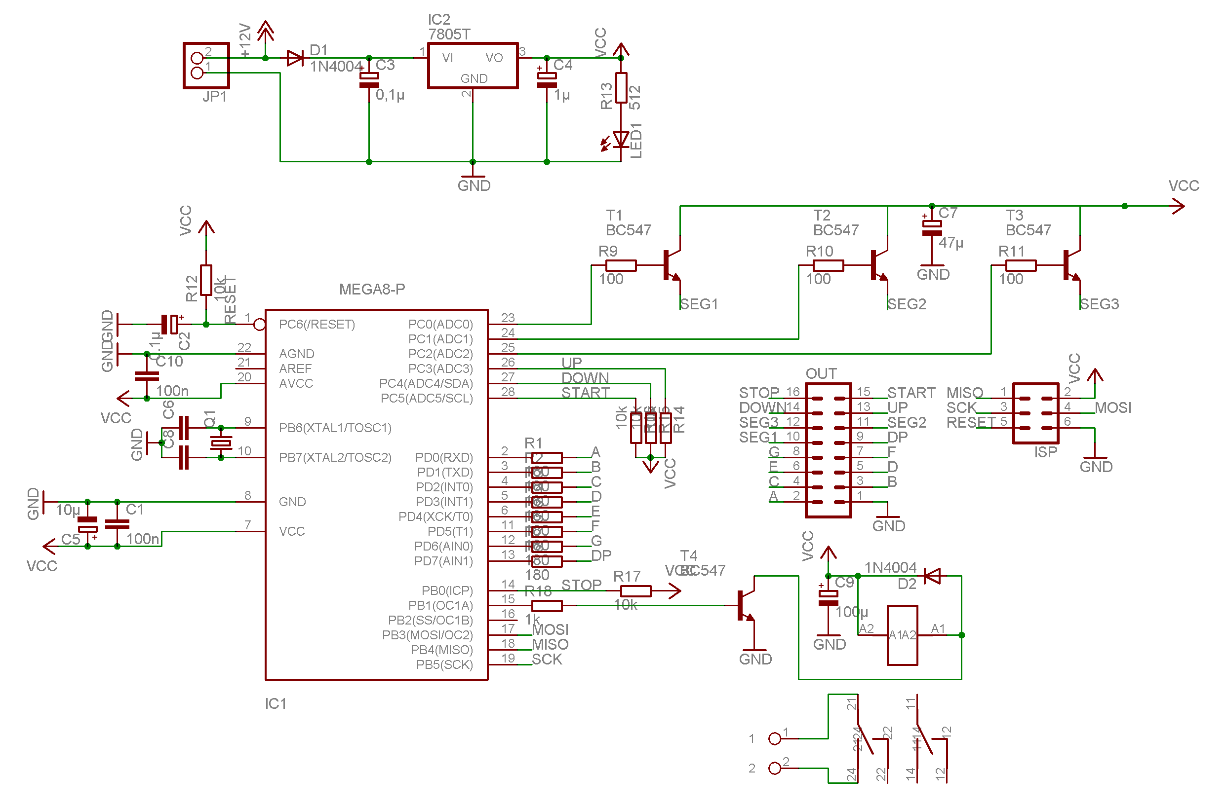

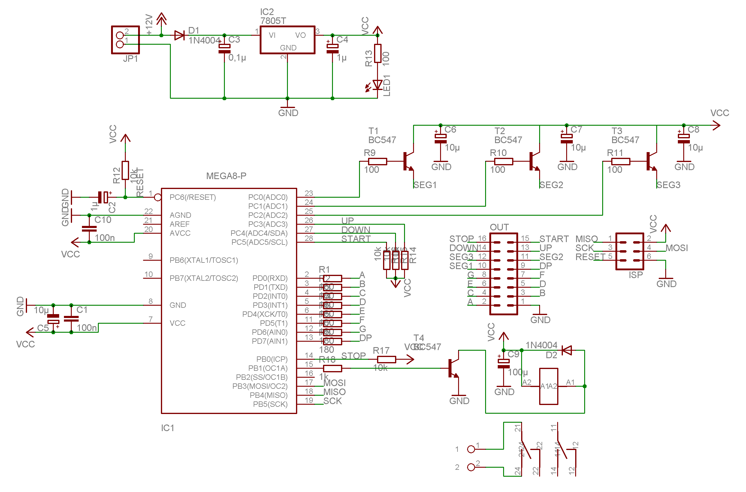

ich habe gestern das Board noch einmal neu gemacht und es funktioniert
so weit auch allerdings tritt der Fehler immer noch auf. Mir ist jetzt
aber folgendes aufgefallen, die Sekunde wird genau gezählt, wenn der
ISP-Programmer (MkII) angeschlossen ist, wenn ich den Porgammer abziehe,
läuft meine Sekunde mit doppelter bis dreifacher Geschwindigkeit.
Anbei nochmal die aktuelle Schematic.
Olli
PS: Der Quarz ist nicht eingbaut.
Gast #857025
Problem gelöst!!!
Und zwar war es doch ein Softwareproblem ;-). Man kann im AVR Studio
drei verschiedene Einstellungen für den RC-Oszillator bei 8Mhz trefeen:
1. Int.RC Osc 8Mhz;Start-up time 6CK + 0 ms;(CKSEL: 0100 SUT00)
2. Int.RC Osc 8Mhz;Start-up time 6CK + 4 ms;(CKSEL: 0100 SUT01)
3. Int.RC Osc 8Mhz;Start-up time 6CK + 64 0ms;(CKSEL: 0100 SUT10)
Ich hatte die 1. Einstellung gewählt, leider hat die immer nur im
zusammenspiel mit dem ISP-Porgammer (MkII) funktioniert. Bei den beiden
letzten (2. und 3.) Einstellungen funktioniert es jetzt auch ohne das
der Programmer angeschlossen sein muss. Das muss ja was mit den + 4 ms
bzw. + 64 ms zutun haben. Aber wieso die Verzögerung dort mit eingebaut
werden muss weiss ich aber immer noch nicht. Vielleicht habt Ihr ja ne
Idee.
