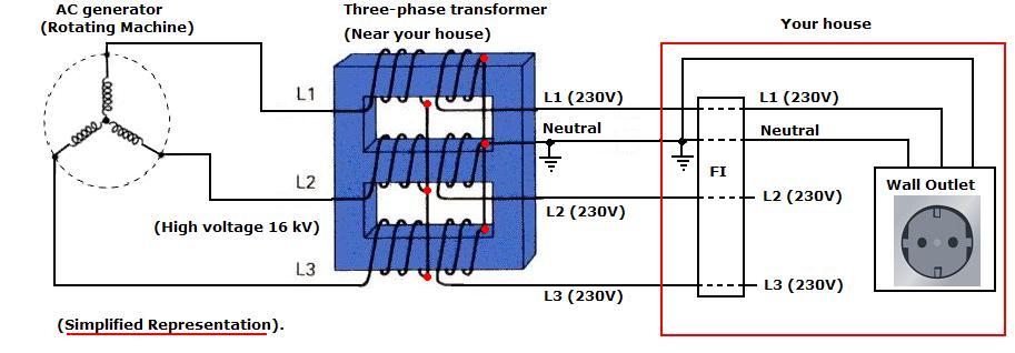

"Phase" hat nichts mit der elektrischen Polarität zu tun.  Der
Neutralleiter ist einfach der, der auf Erdpotenzial gehalten
wird, d. h. den kannst du (im Prinzip) anfassen, ohne dass du
einen ,,elektrischen Schlag'' riskierst.  Der Außenleiter
dagegen schwankt in seiner Spannung abwechselnd zwischen -325 V
und +325 V gegen das Erdpotenzial.

also, du hast einen generator, der mit 50Hz läuft. an dessen
ausgangsklemmen hast du z.b. 230Veff in sinusform, kannst du dir das
soweit ersteinmal vorstellen? diese spannung ist ersteinmal schwebend,
sprich, du kannst einen beliebigen kontakt mit z.b. dem erdpotential
verbinden. das machen wir nun einmal im gedanken. dass in der praxis
zwischen erdpotential und nulleiter eine kleine spannung auftritt, soll
uns hier nicht stören. nun ist der eine kontakt fest auf erdpotential,
nennen wir das mal 0 volt. der 2. kontakt schwingt nun mit 230Veff, bzw.
325Vpeak um den neutralleiter. wie das aussieht, stellst du dir am
besten anhand einer normalen sinuskurve vor, die einfach um faktor 325
in y-richtung gestreckt wird, also 325*sin(50/2pi*t). wenn du einen
spannungsprüfer in die steckdose steckst, fließt von der klnge über dich
ein kleiner strom richtung erde. wenn du den neutralleiter erwischst,
besteht keine potentialdifferenz zwischen dir und er klinge, du bist ja
geerdet. folglich kann kein strom fließen und die lampe leuchtet nicht.
erwischst du aber die phase, so hast du eine spannungsdifferenz zwischen
phase und dir. die lampe leuchtet.
=> der neutralleiter ist konstant auf erdpotential (in etwa), die hase
schwingt um den neutralleiter herum. relativ zueinander ist der
neutralleiter also 50mal pro sekunde für eine halbe welle positiver als
phase und umgekehrt.

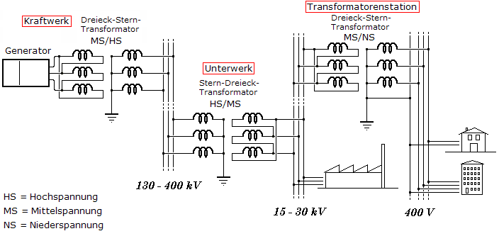

Also, wenn du mal einen Schaltplan von einem TNC netz anguckst, dann
siehst du, dass N und PE zusammengeschaltet sind. Was heißt das? Das
heißt, dass da kein strom von N zu PE fließt(also über die Glimmlampe
und deinen Körper)
Wenn du eine niederohmige verbindung zwischen zwei Bezeichnungen hast,
dann sagt man: Gleiches Potential
Das bedeutet, dass du nix messen kannst, weil du auf beiden Seiten des
Phasenprüfers das gleiche Potential hast.(Das ist dann N an der
Messspitze und PE (bzw. Erde) auf der anderen Seite, quasi am Daumen.
Und wenn vor und nach der Glimmlampe kein Potenzialunterschied besteht,
dann kommt auch kein Stromfluss zusatande!
das war gemeint, mit: ...dann wirste schon sehen, warum du nix
messen(PRÜFEN) kannst...

Hallo, @Anonymous,
Dein "power_grid.JPG"-Schaltbild zeigt einen Stern-Stern-Umspanner ohne
primärseitigen Mittelpunktsanschluss.
Ein solcher Trafo ist deswegen nicht für unsymmetrische Belastungen auf
der Sekundärseite geeignet und wird daher im üblichen 3~
230/400V-Niederspannungsnetz so nicht verwendet.
Man müsste also entweder auch primär einen Mittelpunktleiter
( niederohmig !) ansschliessen, oder einen Trafo mit einer anderen sog.
Schaltgruppe, z.B. Dreieck-Stern verwenden.
Gruss

@Nicht_neuer_Hase:
Sorry, but I just took the first picture I found of a
three-phase transformer. You are correct about that
but I don't think this is relevant. The idea was to
show how his house is connected.
Gruss
